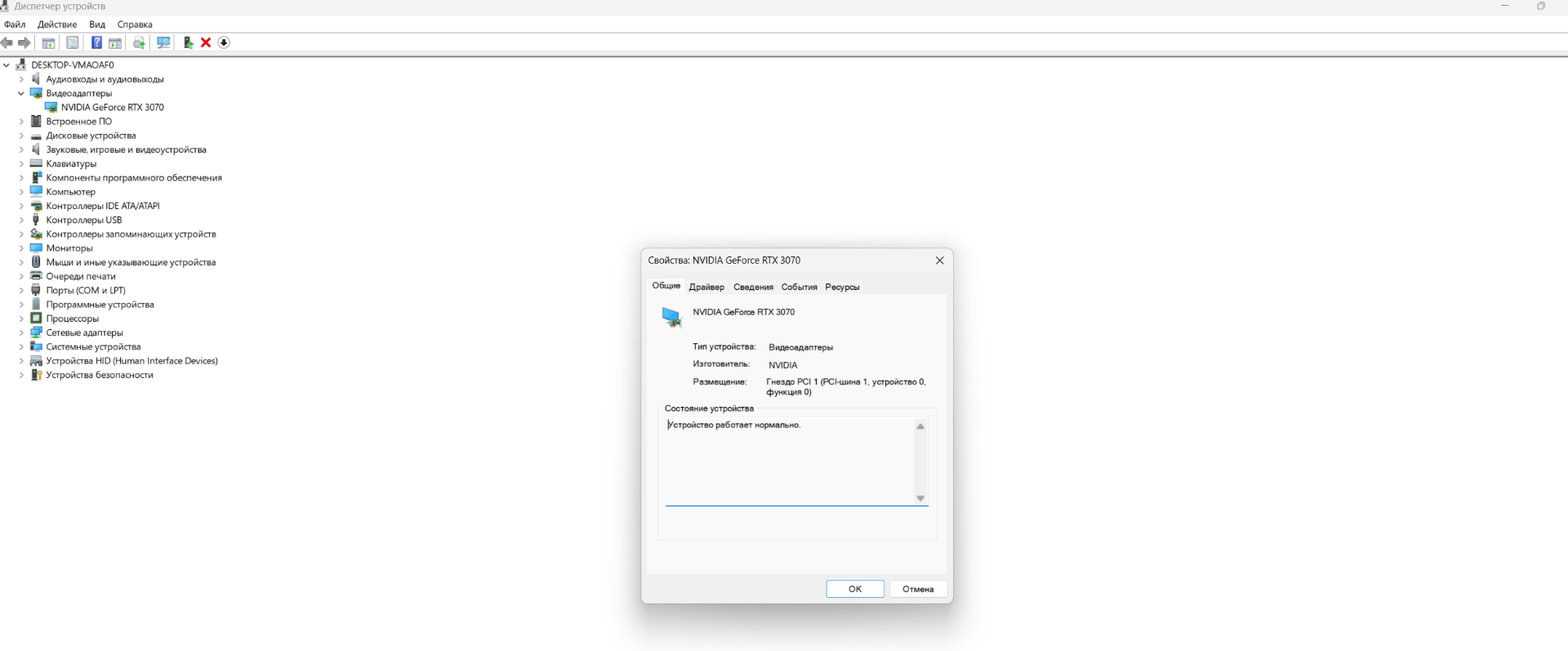

Старый видеодрайвер удаляли программой ddu?
Что вот тут показывает, без установки драйвера.
11 минут назад, Show сказал:
Драйвер удалил, всё равно не выводит изображение. До того как установил драйверы там было "Видеоадаптер от Майкрософт" или что-то похожее сейчас не могу посмотреть
2 часа назад, Кара сказал:
Возращайте видеокарту, если сможете.
