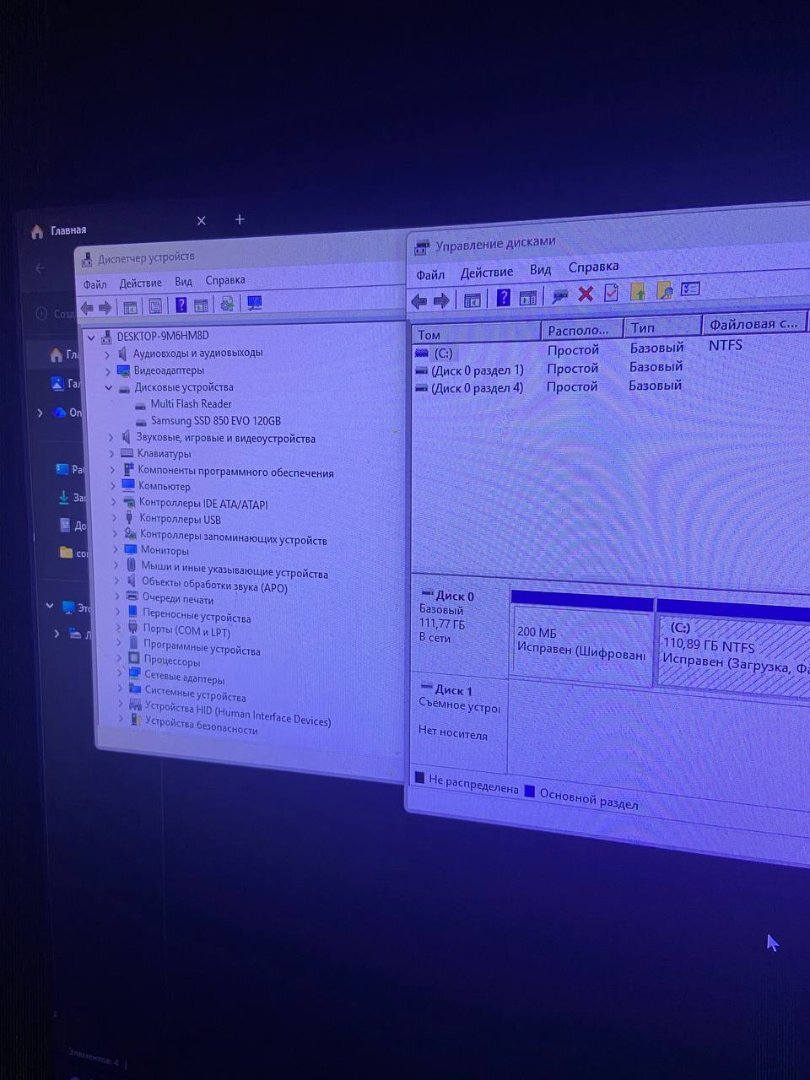

Приветствую. Помогите, пожалуйста, разобраться с нестабильной работой M.2 SSD
Во время игры компьютер зависает на несколько секунд, затем либо игра вылетает на рабочий стол, либо появляется синий экран с кодом DPC_WATCHDOG_VIOLATION (0x00000133).
При вылете игры диск отображается в системе, однако, фактически его нет (невозможно запустить программы). После перезагрузки проблемный SSD полностью пропадает из системы. Его нет в Проводнике и в Управлении дисками.

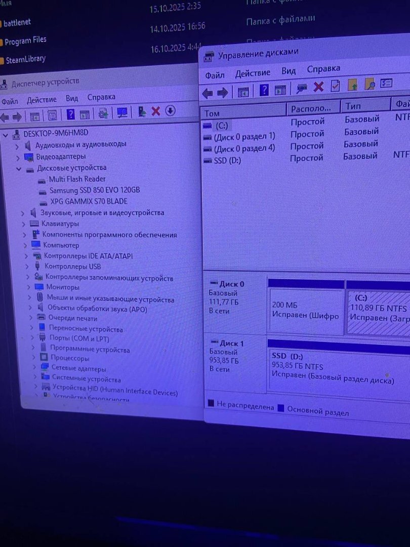

Чтобы диск вернулся, требуется полное выключение ПК (отключение из розетки и долгое удерживание кнопки питания для сброса энергии). После этого он может появиться и работать несколько часов.

Куда смотреть дальше? В чем может быть корень проблемы, если сервис диск "оправдал"?
Начинаю думать на материнскую плату, есть ли способ проверить догадку? Не хочу опять тратить время на сервис, чтобы сказали, что все в порядке.
