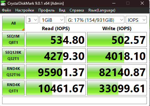

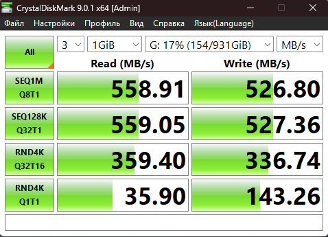

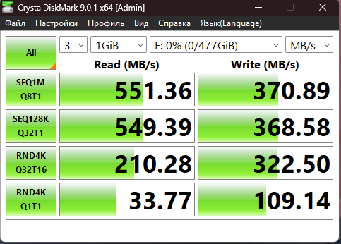

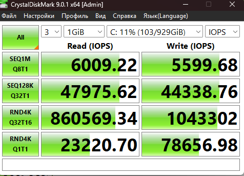

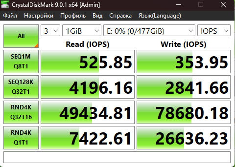

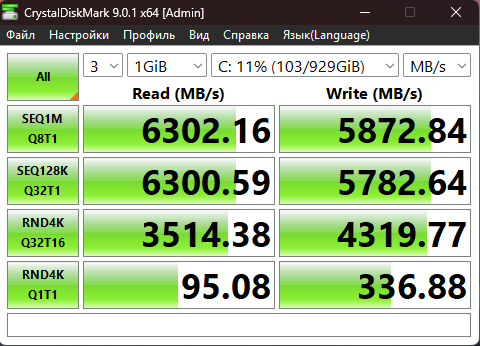

Скинь результат crystaldiskmark https://sourceforge.net/projects/crystaldiskmark/files/9.0.1/CrystalDiskMark9_0_1.exe/download
В настройках выбери профиль nvme SSD. Для обоих дисков прогони бенч и скрины сюда, в mbs и iops.

7 часов назад, Ryzen сказал:
0A2B4640-4700-4904-98AA-EC643423FC61.png.91a9044d71c46c1503d6ab04ebe56210.png314DB0ED-2568-494B-990B-ACAE2814D450.png.d8ce0e6e1df7de20bb333cdcb17a90a6.png8D74BD76-8777-46BB-8CEE-57D10E2024CB.png.c9b18cb741d3da03a85ed6072225dfdd.png
8AD292AC-E487-463B-8B18-965ED40B9834.png.7afc703f1fa29347d9faa946b50ab3f5.png2C7D446F-9992-4C1D-9ABF-F1FCF8C57F14.png.fdb00bfd39cc3e2bf808e8eafa3ffacb.png852A19B6-7967-4A43-8021-5DBC4C77BEE7.png.38c9766b5be849102ba8b7386a67a5ee.png

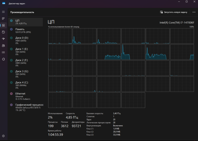

36 минут назад, Кирбабай сказал:
02734A63-6D83-4A7E-B4DE-84BD5BE6471C.thumb.png.9b0b472da9070af81bb4f7bd7d2f6808.png D02156D0-E09A-466C-9D7E-7B9504059330.thumb.png.1027204b688155d318b9d8929689d265.png 6E581633-98E0-4650-87CA-AAFC8C302A9B.thumb.png.6cfa8f93b03c2c17fb3db1a476700bab.png
Не вижу каких-то аномалий. Хоть в зелёных и особо не разбираюсь. Попробуй погонять какие нибудь гпу бэнчи и сравнить результаты с обзорами в интернетах.  Только не тупые бенчи типа бублика, а суперпозишн и прочие.

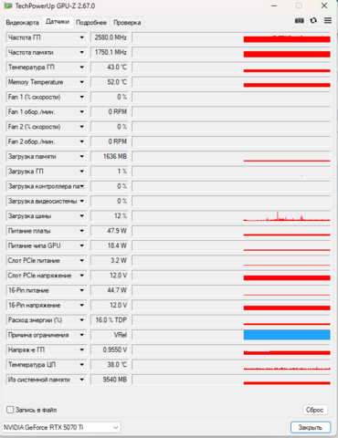

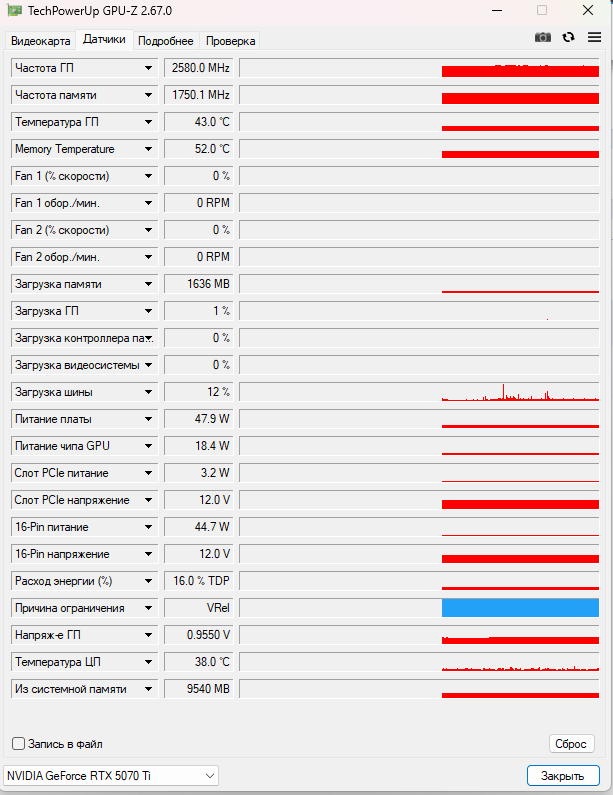

Мониторинг установите, включите в нём потребление видеопамяти и смотрите, сколько жрёт памяти.

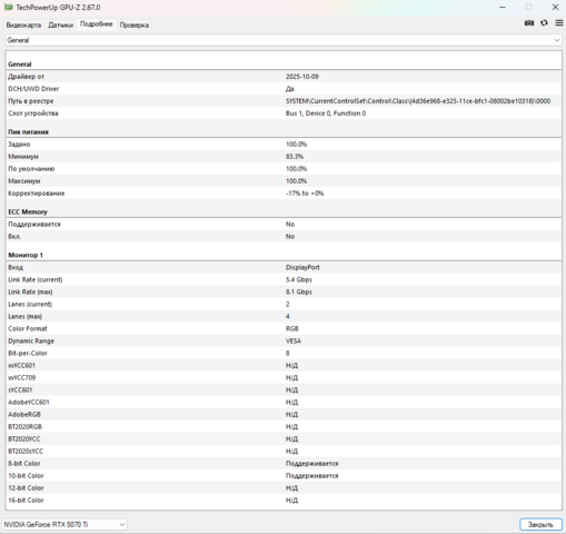

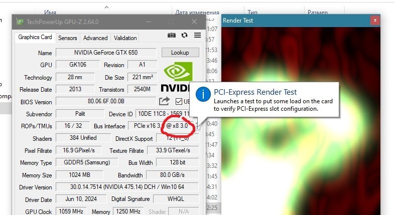

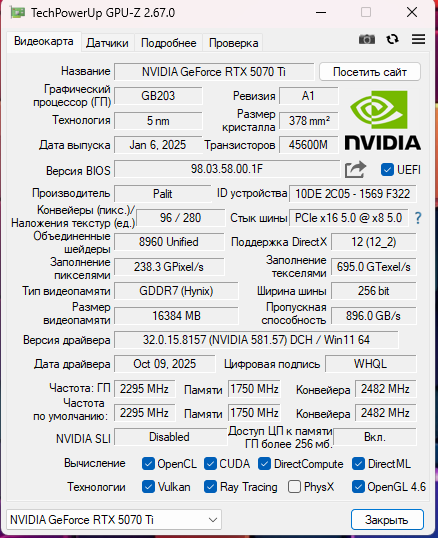

а в GPU-Z нажми не знак вопроса и запусти тест.
Сколько показывает?

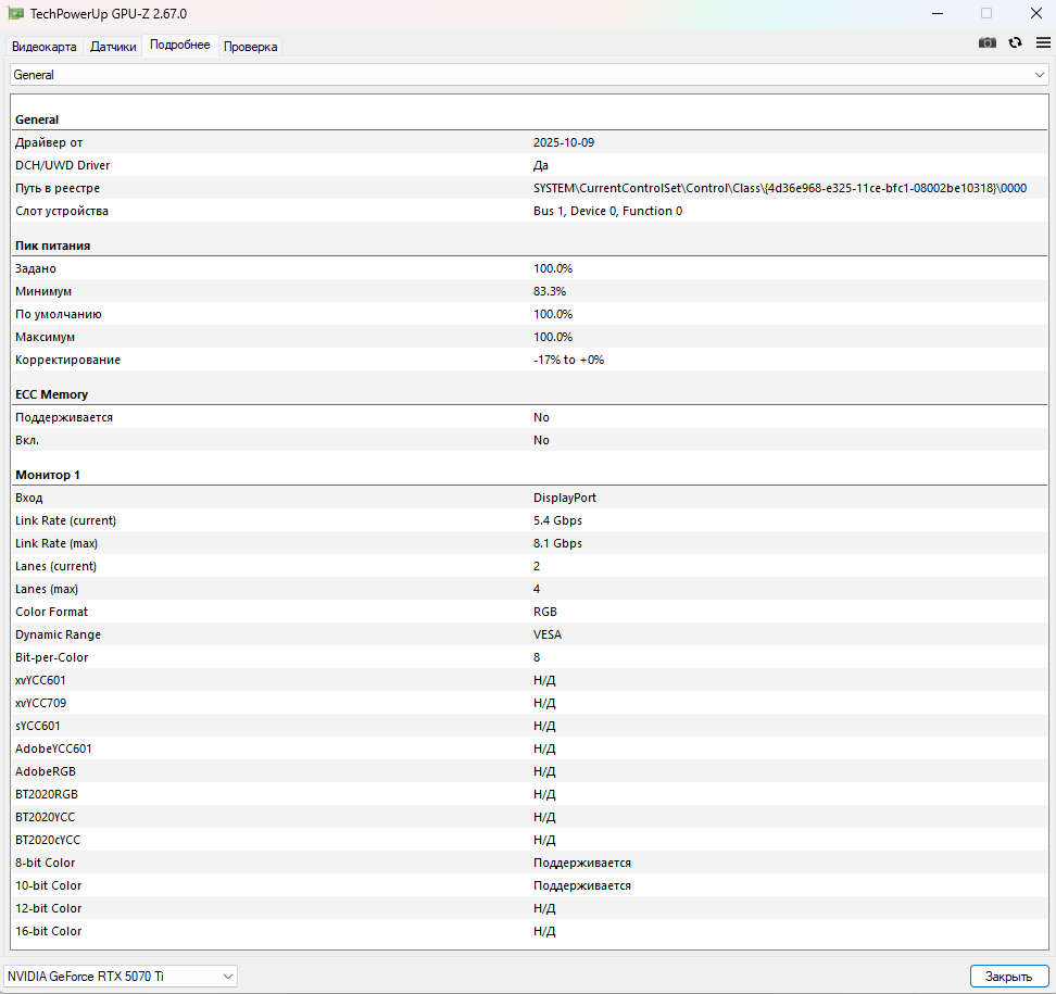

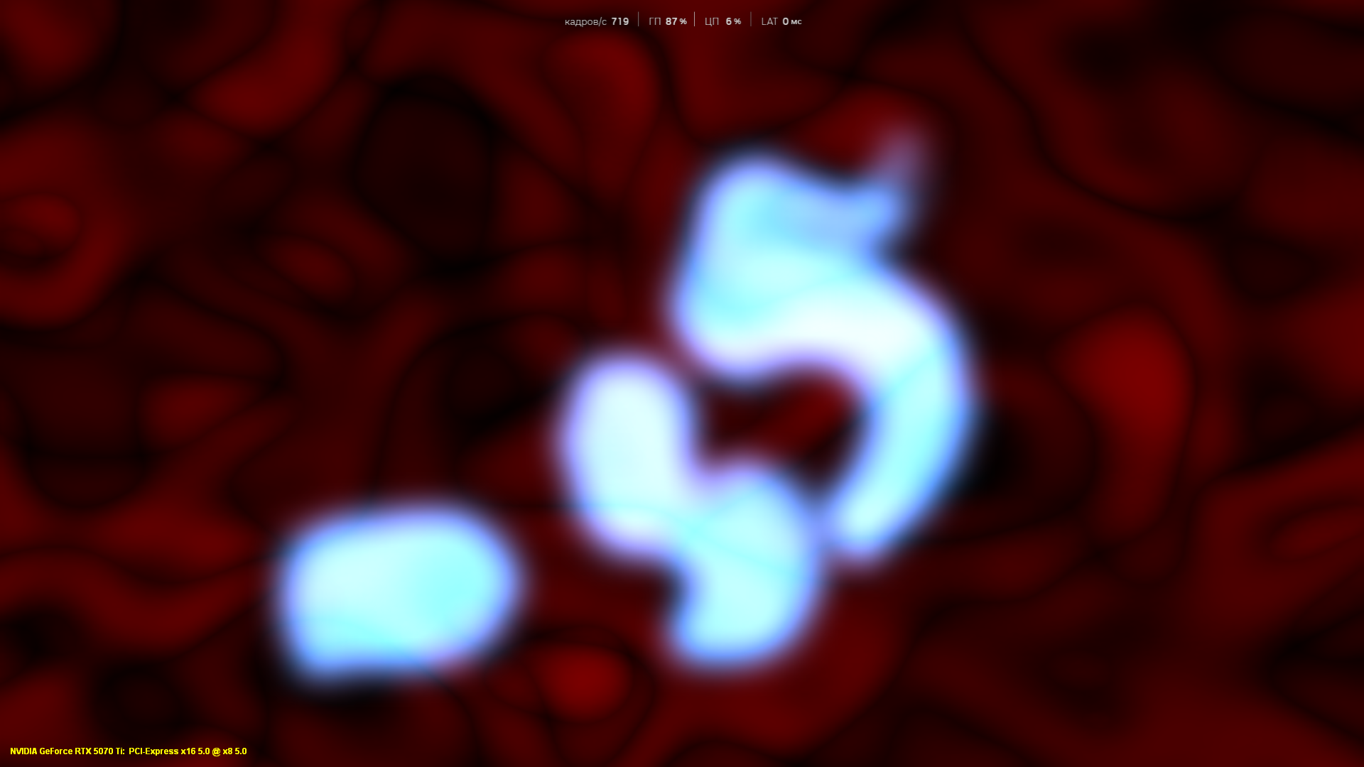

карта работает на 8-ми линиях PCI?
А как поставить 16? Из-за этого лаги?
Может М2 забирает линии?
