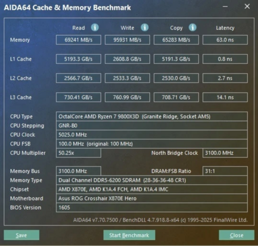

Поставил, фризов стало меньше, но они не исчезли. Текстуры медленно прогружаются перед самым носом.
Скиньте результат теста кэша и памяти AIDA64
@ВасилийКот Я такого не говорил)
