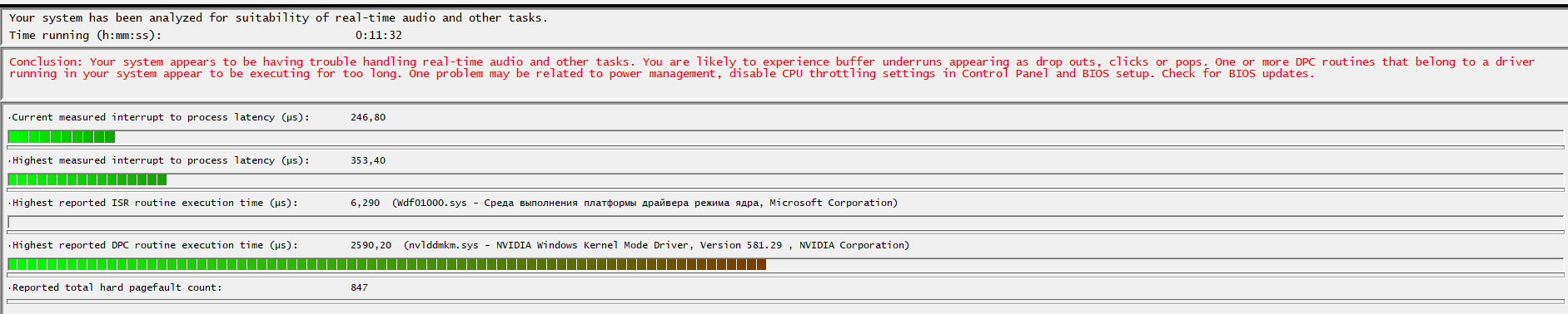

изначально пошел к gpt и стали искать проблему, он сначала подумал, что оперативная память 90 процентов виновата, даже после сброса всех настроек биоса, оперативная память patriot viper была, 1 плашка бракованная, не мог перезагружать ПК, он выключался, но не включался, спикер выдавал 3 писка, по итогу купил новую оперативку, все работает нормально теперь (перезагрузка работает и спикер не пищит), после этого ничего не поменялось, остались микрофризы с просадкой FPS и зависанием звука, gpt сказал, что вероятней всего видеокарта и дал много пунктов,я выбрал самый быстрой, хотя надо было сделать все, но я не понимаю, что он там говорит, по итогу скачал LatencyMon и начал проводить тесты, просто рабочий стол с минимальной активностью, игра и тест и всегда проблема была в Highest reported DPC routine execution time, он был слишком большой, в первый раз еще больше нормы был Highest measured interrupt to prosecc latency, gpt говорит драйвер, сказал запустить через безопасный режим, удалить драйвер, скачать новый с сайта, не через NVIDIA app, но я просто скачал предыдущий драйвер и установил с удалением старого, снова пошел тестировать, так же ошибка в latencymon, скриншот ниже, решил у бездушной машины не спрашивать больше и написать тут для получения помощи

Мем, поставил старую видеокарту, сначала latency осталось,  DPC и 2 по порядку значение в latencymon были завышены, я со слезами на глазах пошел есть, когда пришел назад начал заново тестировать и все значения теперь в норме, микрофризы пропали, по итогу не знаю что делать, снова ставить новую видеокарту и пробовать, возможно плакать, или просто вернуть в магазин, но возьмут ли они назад ее с таким браком, если это вообще брак

Не знаю какой раз меняю сообщение, но проблема так и не ушла, мышка не виновата, хоть 3.0, хоть 2.0, хоть частота 1000, хоть 2000, при первом включении apex микрофризы все равно появляются, и на другой, проводной, мышке, с другой оперативкой тоже самое, видеокарту менял и все тоже самое было, менял много настроек в винде и биосе, удалял полностью, через ddu старые драйверы и с сайта качал самые свежие на новую видеокарту, сам подскок в latencymon у DPC не выдавал фризы, хоть до 3к подскакивает, проблемы появляются только когда Highest measured поднимает до 1к и current measured начинает скакать, до пары тыщ может скакать, из-за этого один раз просто моргнул экран, как будто новые драйвера ставишь и рамки экрана съехали, приложение уходил за видимые участи экрана, перестал работать ютуб и гугл музыка, не помню как тогда починил, вроде просто мышку напрямую через провод подключил, до этого менял скорость опроса с 1 до 2, самое смешное, что я не знаю это было причиной или нет и это же починило работу компьютера или нет, изначально я даже куки всего браузера отчистил и комп перезагрузил, не помогло, странно это все, сказал бы кто в чем примерно может быть причина чтобы я поменял или настроил, может оперативная память, проц, видеокарта или что-то еще, сил заниматься этим самому больше нет, я просто стерплю, может потом найду человека кто сможет объяснить или починить или тут кто-нибудь сможет дать ответ
