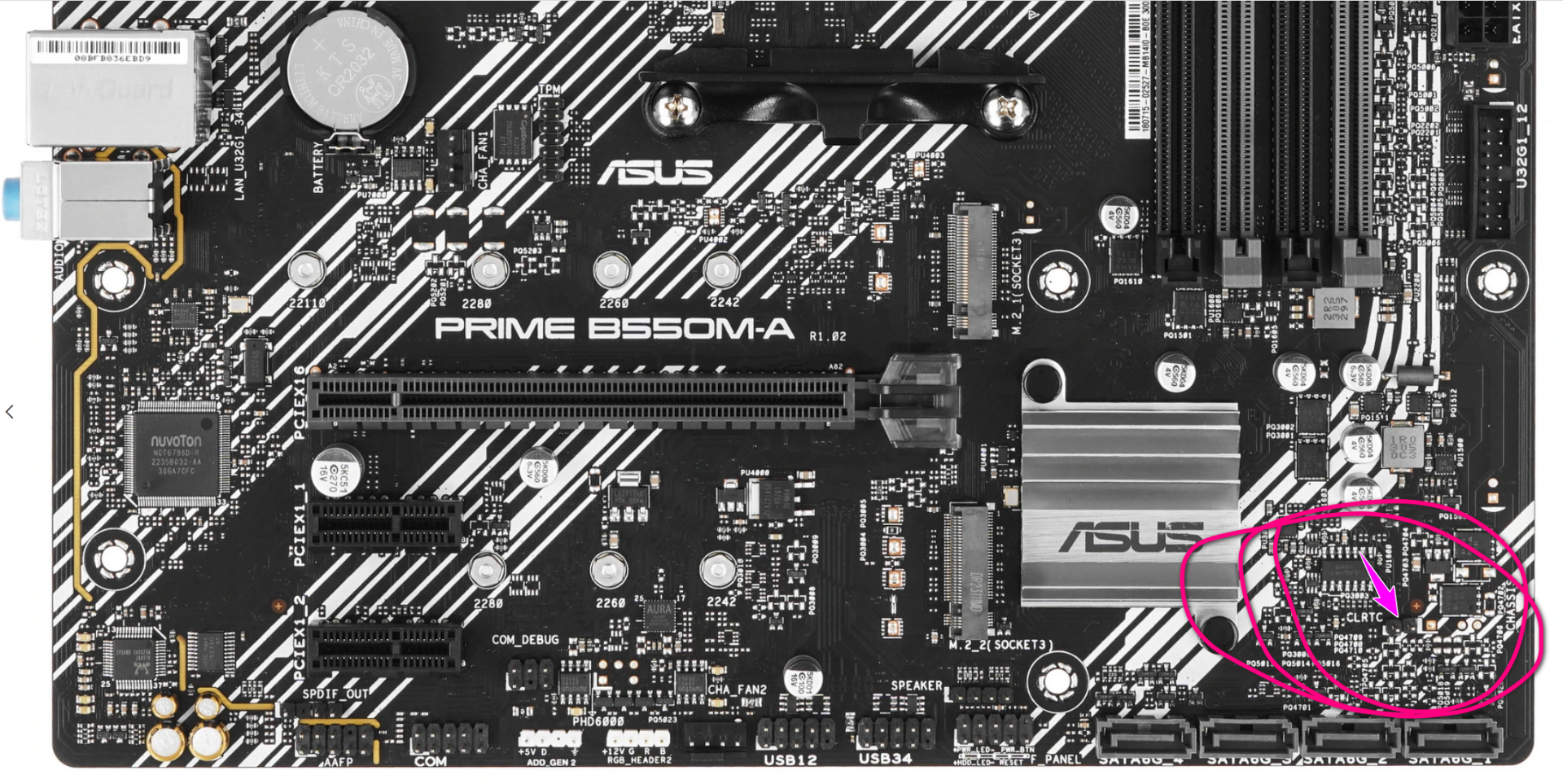

Привет. Отключите ПК от сети, оставьте одну любую планку памяти в слоте A2, затем вытащите из платы коннектор кнопки включения (Power_SW).
В правой-нижней части платы есть два торчащих пина CLRTC.
Кнопку Power_SW воткните в эти два пина, зажмите кнопку включения на ~15 секунд.
Затем доставайте Power_SW из CLRTC, втыкайте обратно на его законное место, врубайте в розетку и пробуйте включать. Первый запуск может длиться минуту-две.
По результатам отпишитесь.

Привет. Оставьте одну любую планку памяти в слоте A2, затем вытащите из платы коннектор кнопки включения (Power_SW).
Кнопку Power_SW воткните в эти два пина, отключите ПК от сети и зажмите кнопку включения на ~15 секунд.

Про отключение от сети на самом деле сначала надо было написать. Подправил сообщение. Это нужно исключительно в качестве безопасности, чтобы случайно не тынуть во что-то на плате и не включить его, пока переставляете планки и т.д.
Кнопку надо зажимать и держать 15 секунд. Можно и не переставлять Power_SW, просто отвёрткой замкнуть два пина, но есть риск сбить что-то поблизости.

Сделал как вы написали, но ничего не произошло все также, может быть я не до понял и надо нажать на кнопку включения и зажать после этого

Пока коннектор кнопки включения (Power_SW) воткнут в пины CLRTC надо зажать кнопку включения и держать не отпуская 15 секунд. Затем вернуть её на место, на пины, которые запускают ПК, подключить ПК к розетке и пробовать включать.

Значит я все правильно сделал, нет ни помогло, вот уже 5 мин сижу после этого и компьютер до сих пор работает кульки крутятся, но картинки так и не было, на мониторе только нет сигнала и все
