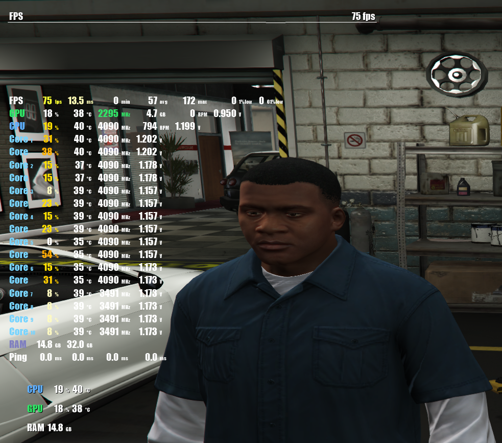

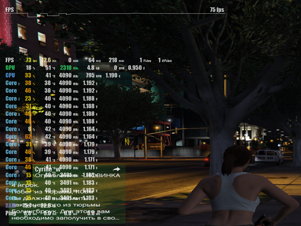

1. Максимальные значения в  GTA V (с залоченным FPS на тех же настройках графики)
2. GTA V Online, побегала минут 10
Сейчас попробую в RP зайти без каких-либо доп. модификаций графики и так же прикреплю сюда.
UPD. Результаты с полностью чистой GTA V в RP такие же.

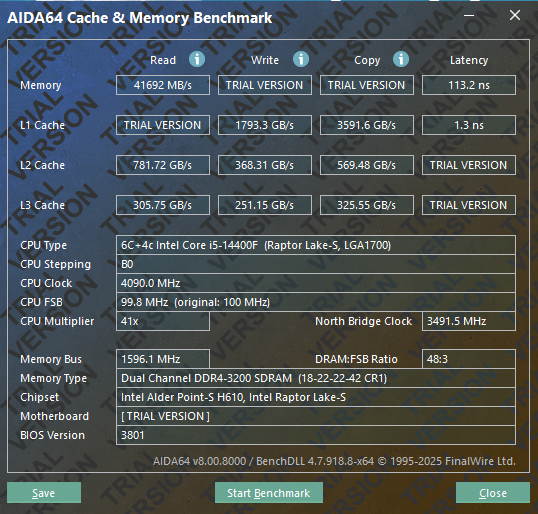

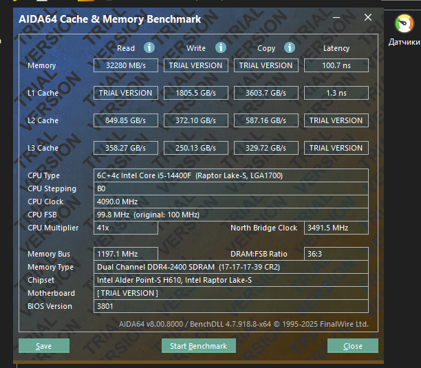

Результаты AIDA64 Cache & Memory
26 минут назад, qwaq сказал:
результаты AIDA64 Cache & Memory
ааа)
включите режим XMP в биосе для ОЗУ
вообще какая оперативная память стоит в компе сейча, есть коробка с моделью?
2 часа назад, qwaq сказал:
С этого надо было начать. Процентов 95, что станет намного лучше с XMP, если конечно он 3200 cl 16, но это не отменяет тот факт, что кривая игра перестанет кушать видеопамять.

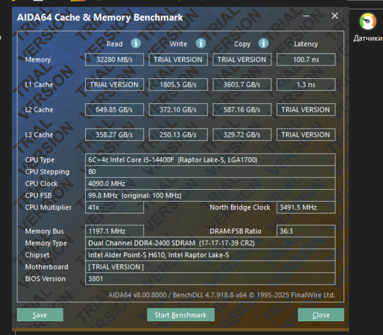

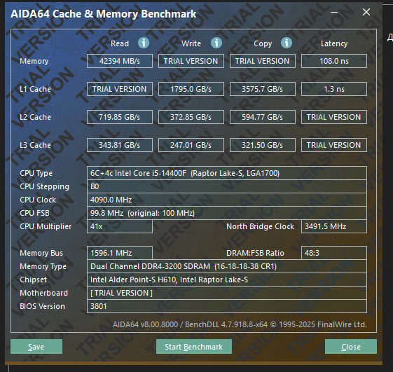

К сожалению, XMP стоял до этого и все было еще хуже, но прикрепляю результаты с включенным XMP. Попробую зайти в игру и отпишусь, как будет
12 минут назад, qwaq сказал:

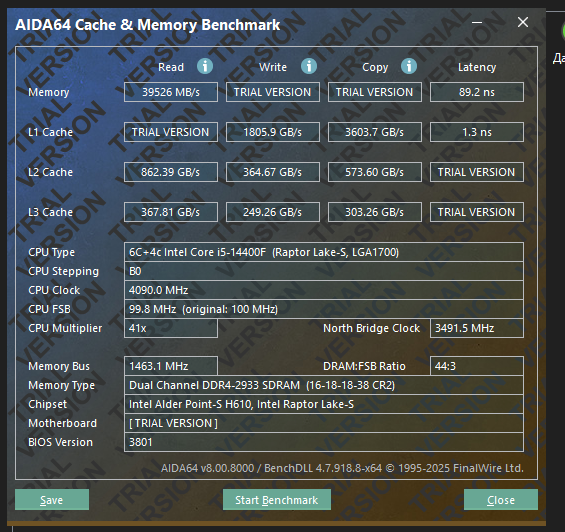

Что-то совсем все печально. Можно попробовать вручную тайминги ужать до 16. 18. 18. 38. cr1. Посмотреть бы еще, может там Gear 2 стоит...
2 минуты назад, Show сказал:
Могу сделать, а что вообще должно поменяться?
7 минут назад, qwaq сказал:

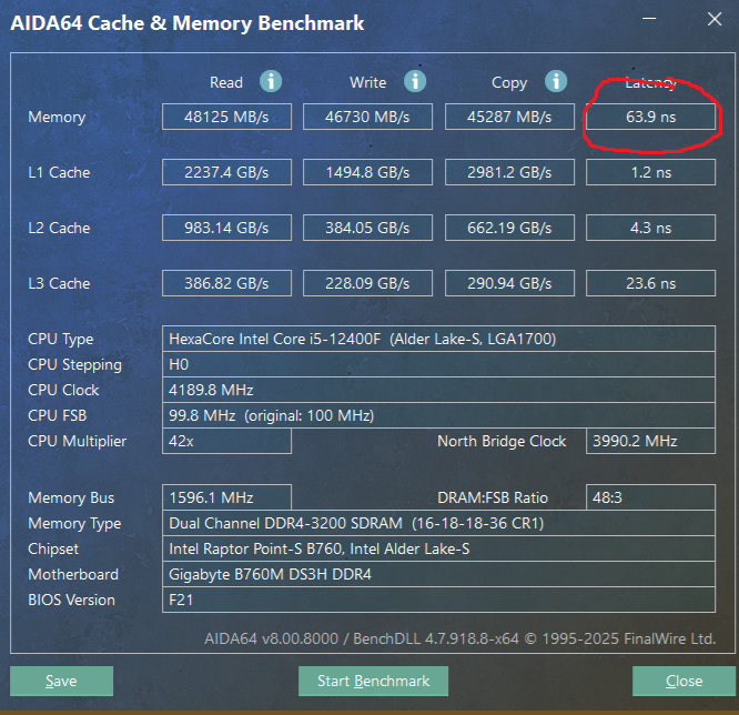

Вот тут чем меньше, тем лучше. У меня вот так на 12400f на DDR4 3200. Ну хотя бы 75 должно быть.
Изменено пользователем Show
10 минут назад, Show сказал:
Поняла, сейчас поменяю, как вы сказали и приду с результатами.
P.S. Игра стала хуже работать, не знаю, было ли это очевидно по результатам, пишу на всякий
Upd: Gear 2 активен
Изменено пользователем qwaq
Upd: Gear 2 активен
Для начала в gear 1 переведите и сделайте тест еще раз в aida64
Оперативная память то китайская, никто не знает как она себя поведет.
20 минут назад, Show сказал:
Первый результат - gear 2, второй - gear 1.
Поменяла только тайминги и пришлось уменьшить до 2933 MHz, с напряжением не игралась, боюсь там трогать что-либо вообще
Можно конечно напряжение с 1,35v увеличить до 1,4v. Оперативная память такая себе, мягко говоря. Пробуйте в игре. Gear 1  однозначно.
