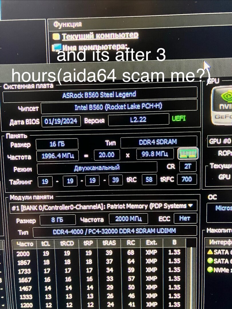

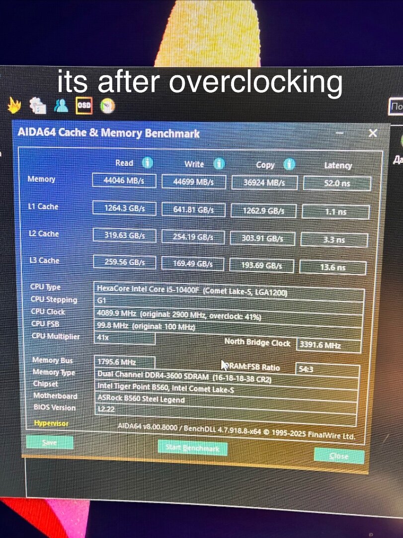

разгонял озу,частоты которые установлены в биосе не соответствуют тем что показывает бенчмарк аиды64, я испортил себе ПК или же это проблема аиды?

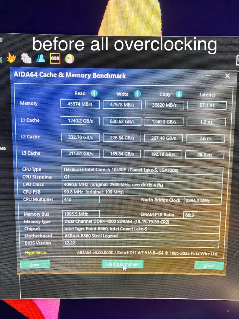

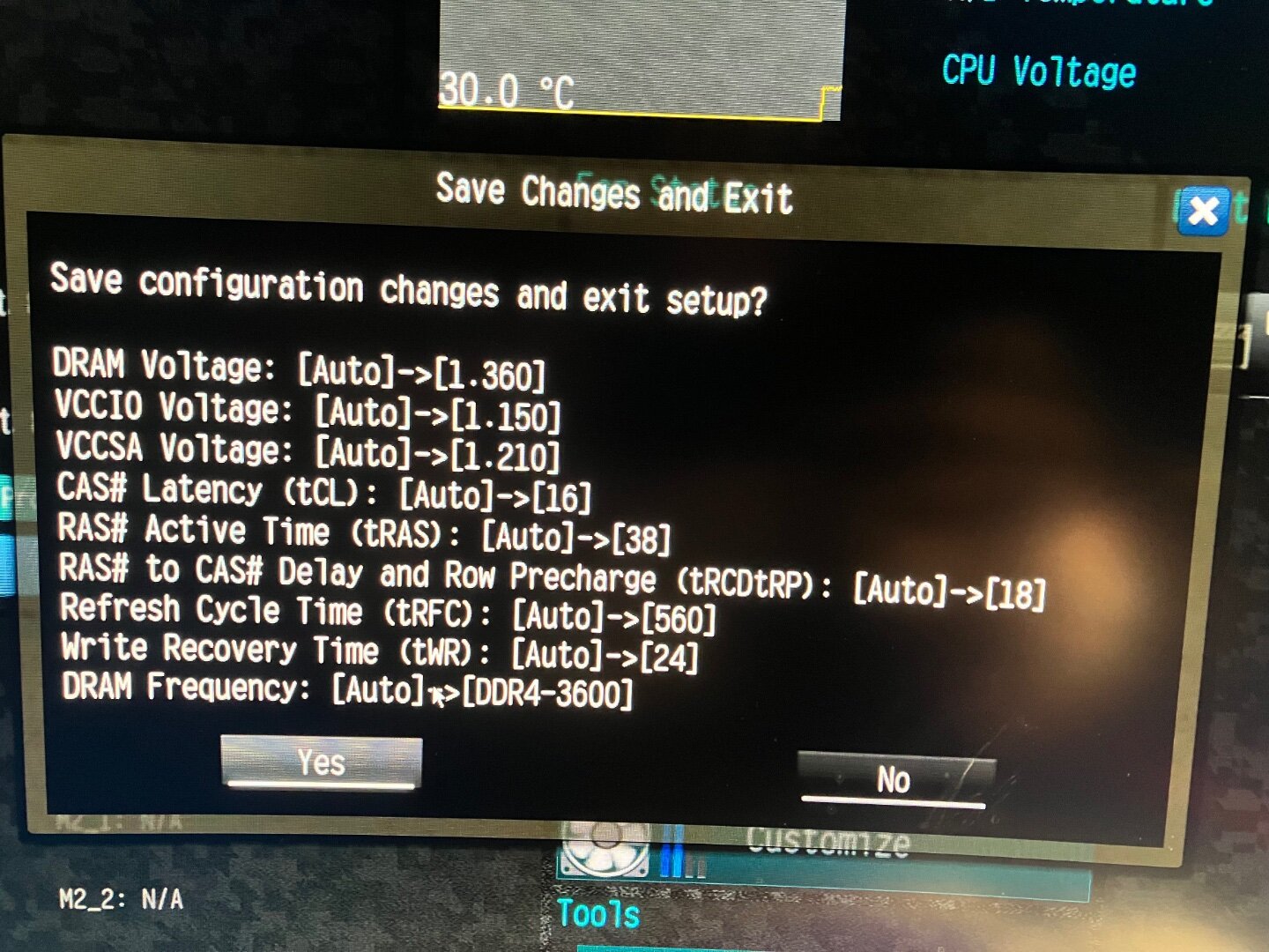

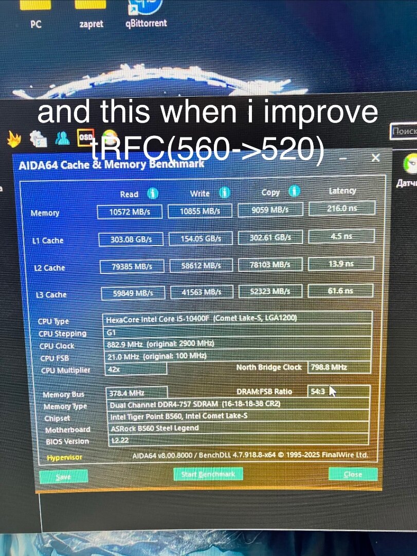

в общем, изначально у меня всегда стоял XMP профиль(озу viper steel 4000mhz cl19), недавно решил попробовать разогнать озу, поставил такие настройки(скриншот) и результаты были получше в плане задержки, мне это понравилось, я решил еще попробовать снизить задержки и сменил параметр tRFC с 560->520 и с этого момента началось не понятно что: скриншот(4) частоты в аиде стали очень низкие и задержка огромная, я попытался вернуть обратно значение 560, ничего не произошло такая же история, сбросил до дефолтных значений биос, поставил снова XMP о чудо думал я, но не тут то было после рестарта ПК снова такая же скорость в аиде(скриншот4)(примерно), испугался не на шутку, решил пробовать методом тыка пробовать менять настройки, конечно же ничего не помогло, много ребутал ПК иногда показывало как надо частоты, а когда то очень плохо. в итоге решаюсь обесточить ПК вытащить батарейку биоса, озу протер ластиком и поменял местами, пол часа комп так лежал, включил, биос сброшен, поставил опять XMP и снова чудо думал я, но неееет, после ребута снова такая же история.. в итоге пошел дальше, скачал уже официальную триал аиду, там такая же история, но скачав CPU z и HWiNFO я начал догадываться что аида показывает не правильные частоты, это лишь моя догадка, жду ответов профи, вся надежда на вас я больше не выношу все нервы единственного выходного дня потрачены…. теперь хочу знать верна ли моя догадка или же я испоганил себе ПК..?
полное обесточение ПК,снятие батарейки биоса, протер ластиком контакты озу, поменял между собой планки озу, установил снова родной XMP профиль и ничего не помогло, в аиде все так же очень низкие частоты

Привет. У вас бета биос сейчас стоит. Попробуйте сбросить его до дефолтных настроек, затем откатиться с флешки до версии 2.20. Вероятнее всего, всё станет нормально.
P.S. Советую остановиться на 3600 cl 16-18, а вторички и третички не трогать, пусть плата сама подберёт их вместе с тренировкой. Напряжение смело ставьте 1400 мВ.

а вариант того что это просто аида ошибается отпадает? и делать все как вы сказали?

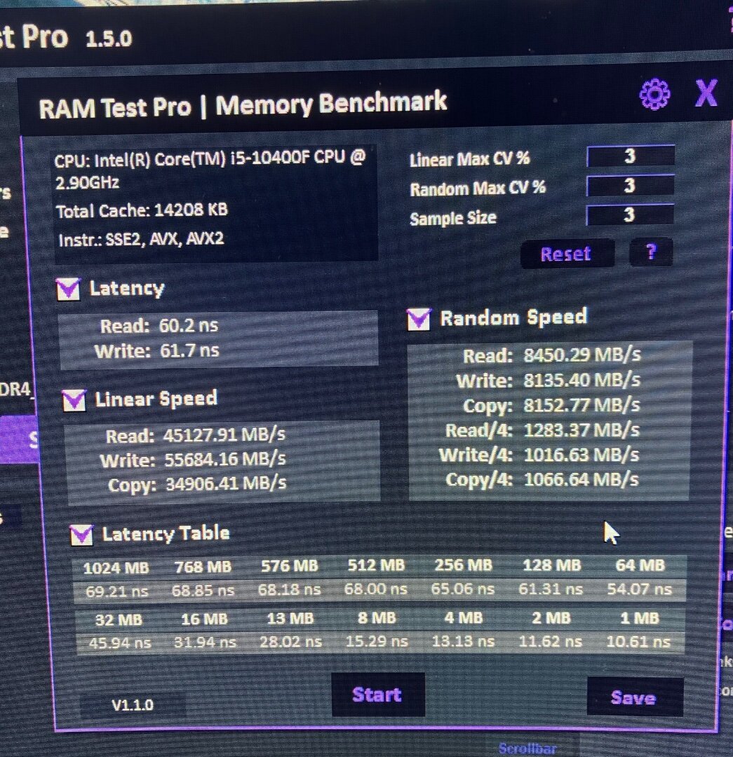

Существует много разных тестов. Можете через RAM Test pro от PCstonks бенчмарк сделать, можете Geekbench и Passmark прогнать. Если результаты адекватные и соответствуют частоте 4000 МГц – аида сломалась.

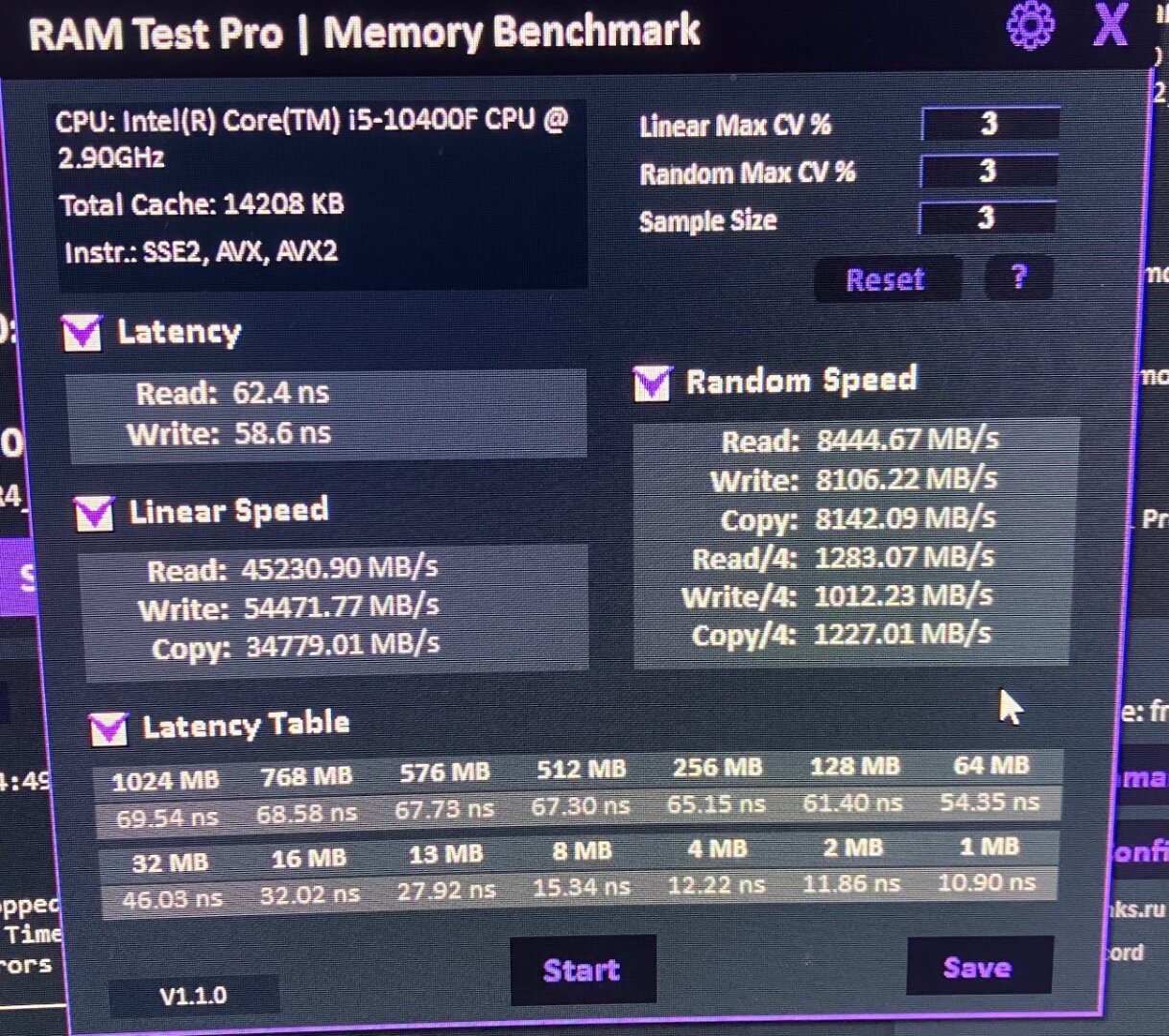

вот такие результаты бенчмарка

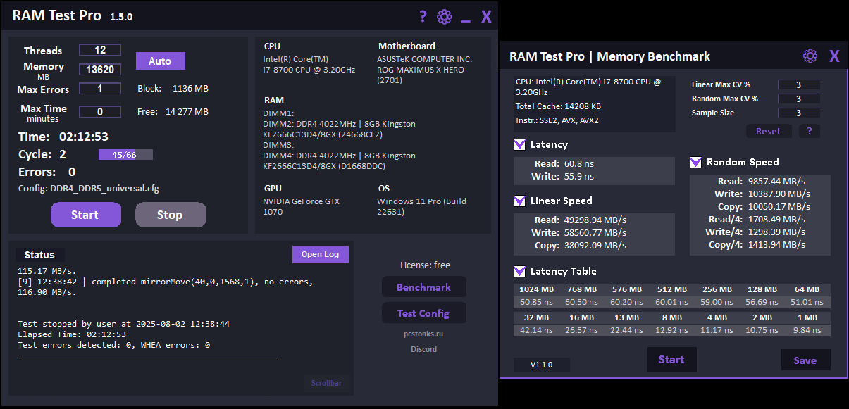

Вот мои на 4000cl16. У аиды видимо просто мозги поехали 🤷‍♂️

перезапустил ПК 2 раза, вот еще два теста(к сожалению только 1 загружается) сейчас стоит XMP 4000 19-19-19-39. в итоге все окей? и просто аида обгашенная? ничего не делать или все таки поставить 3600(которые вы озвучивали в 1 ответе)? что лучше для производительности, играю в онлайн игры(дота/дбд…)

Если XMP отлично работает, то так и оставить. Единственное, проверить, чтобы контроллер памяти работал 1 к 1 (Gear1 mode / UCLK=MEMCLK)

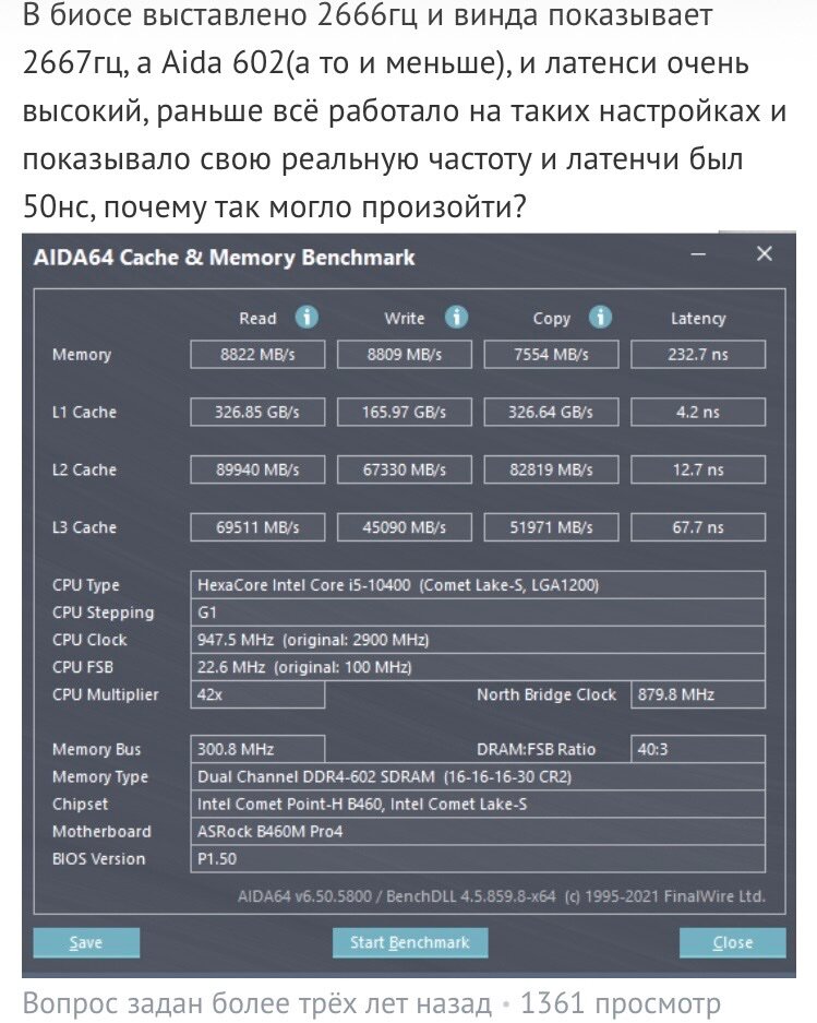

к слову нашел еще такой же пост на другом форуме(no ad). вы похожих ситуаций не встречали?
Видел такое, ага. Не помню, баг это был или реальная проблема.

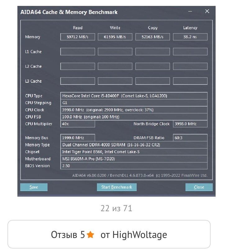

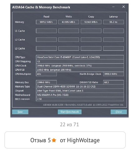

вот один из отзывов на мои плашки, это нереально?
Можно даже втупую повторить, если хочется экспериментов. Только напряжение скорее всего будет 1450 мВ
Я планки 2666 разогнал до 4000cl16, так что, всё реально

Вряд ли врёт. Да и если были бы такие ужасные показатели как в аиде, в любой игре это сразу будет заметно.
