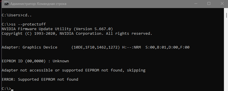

9 часов назад, John_Doe сказал:
вижу кривой, слетевший биос.
Ну если к примеру это биос, его же не перепрошить т.к система не видит карту. Или ошибаюсь и есть утилита?
1 час назад, ERX1337 сказал:
а как тогда скрин сделался?
вообще с такими проблемами лучше идти на форум MSI.
57 минут назад, John_Doe сказал:
Ну хотя да... По пробовал сохранить биос, но nvflash не хочет с ней работать. Она собственно в самом NVFlash указана как обычный адаптер. devide id верный.
