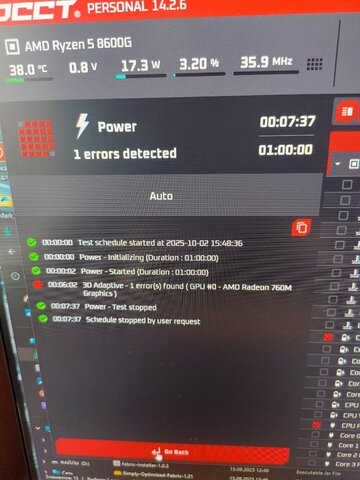

3 минуты назад, Кирилл_Смирнов сказал:
Результаты теста
Либо материнка что-то с вольтажами чудит, либо процессор бракованный попался. Ошибка по GPU просто так не возникает.
Хотя, вполне возможны ложные срабатывания OCCT для iGPU, видел где-то такое.
Попробуйте пользоваться ПК как обычно, если он зависнет, отключить HDD и по новой тестировать в обычных сценариях – игры, браузер, работа и т.п.

24 ошибки это уже вряд ли баг OCCT.

оперативная память всё-таки шалит на высокой частоте. Попробуйте без EXPO, на стоковом 4800 МГц профиле тест провести. Если ошибок не будет, придётся с памятью что-то придумывать.
Я понял, почему ошибки по iGPU – потому что она использует оперативку в качестве памяти. Своей памяти у встроек нет. Ошибки то по памяти, то по видеоядру, по факту – обе по памяти.
