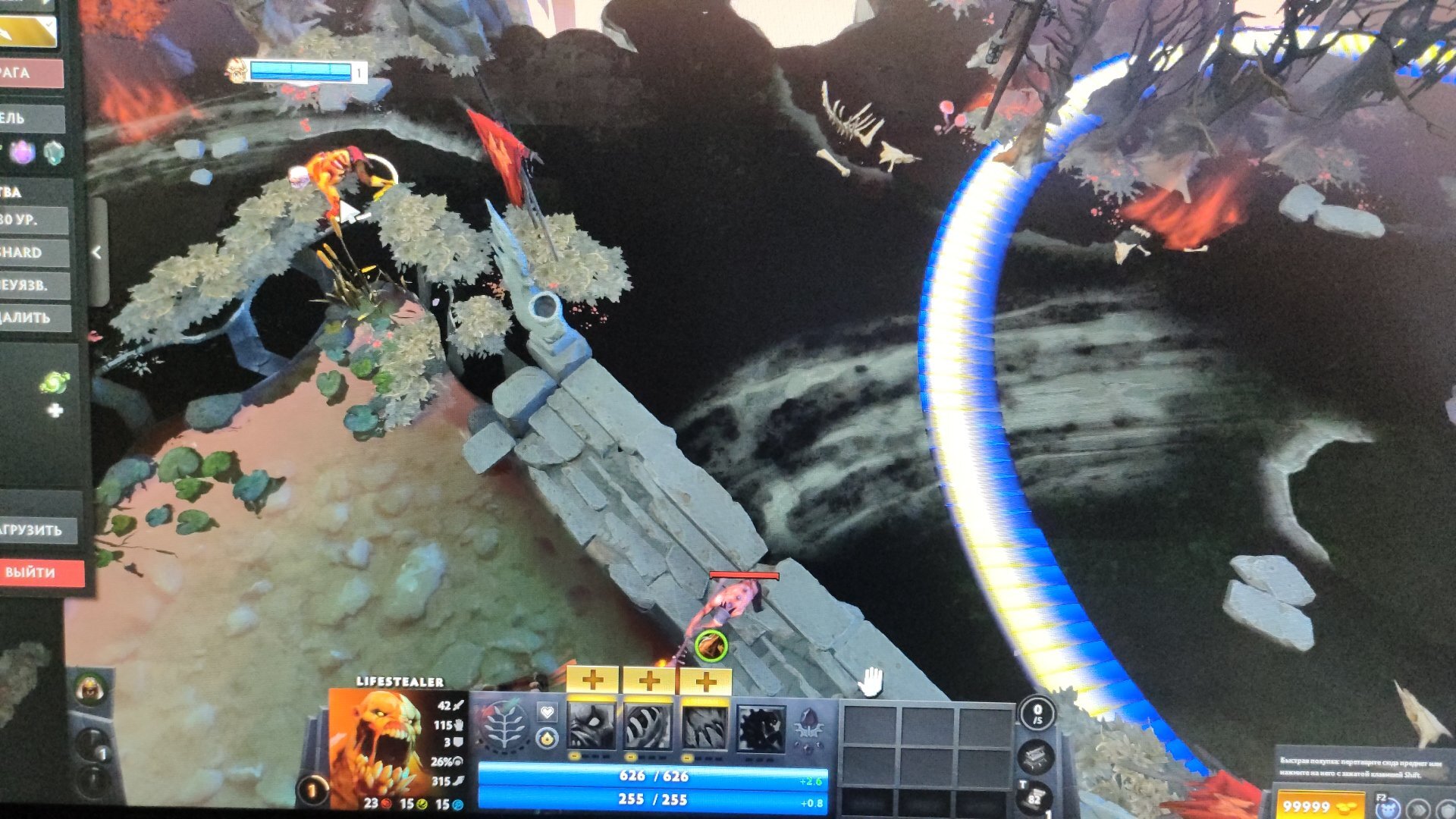

Ну разное всякое. Игры, бенчмарки.
ну могу щас только по игре сказать вчера было так лас нормально вроде
3 минуты назад, cibulya сказал:
встроенный тест от амд прошла

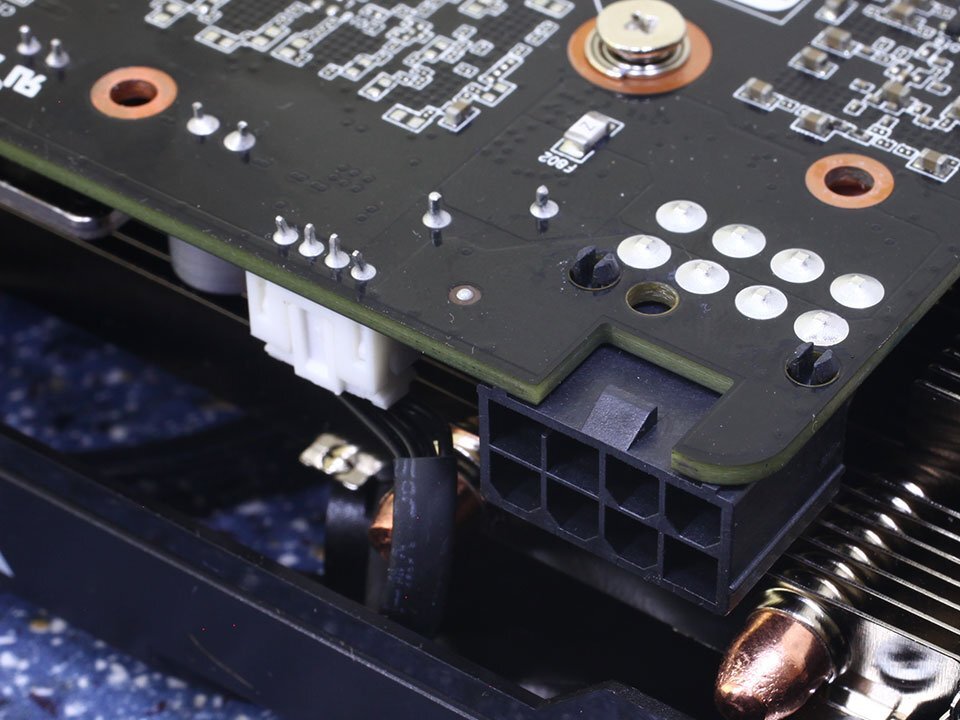

Если глянуть напряжение через HWinfo или AIDA64, какое в простое и нагрузке на 12V-линии? Надёжнее было бы мультиметром померить, конечно же, прямо на коннекторе видеокарты, где пеньки олова.
к сожалению мультиметра нету
