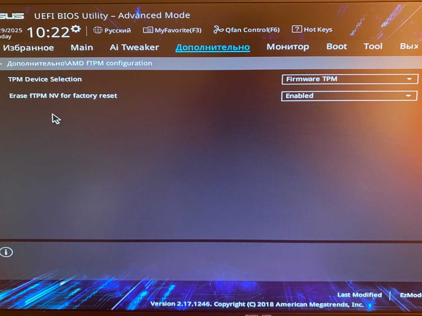

(1) Anvanced - ...fTP... - Firmware FTP;

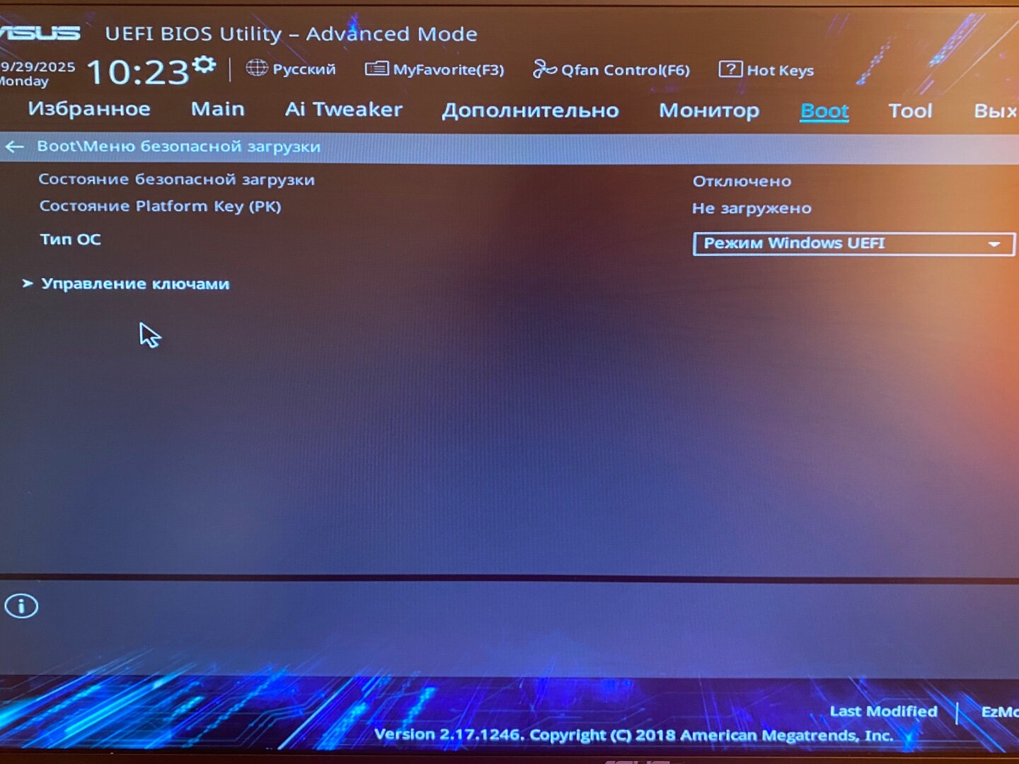

(2) Boot - Secure Boot - Enabled;

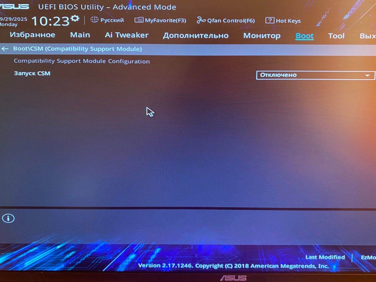

(3) CSM... - Disabled.

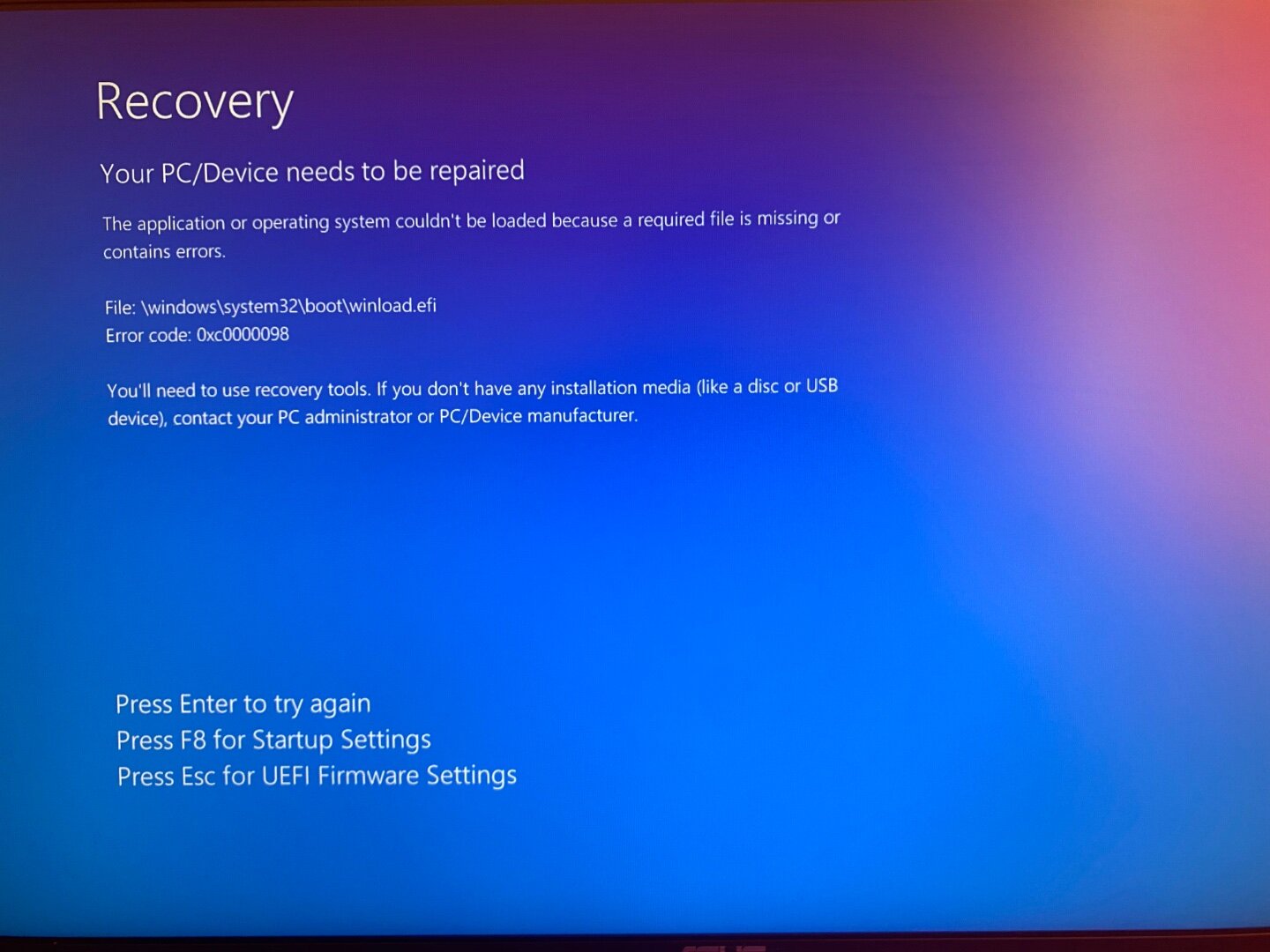

Однако при выставлении хотя бы 1 или 3 пункта Windows не запускается после принятия изменений, может появиться логотип, после чего система снова предложит войти в UEFI, по итогу с внесёнными изменениями и, по сути, включенными функциями, Windows просто не может запуститься.

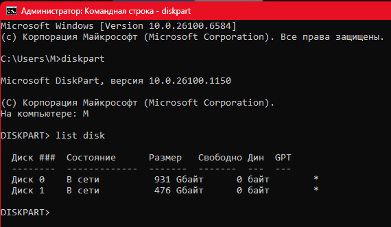

Привет. Откройте командную строку, напишите последовательно diskpart, затем list disk.
Если напротив системного раздела нет звёздочки, значит диск отформатирован в MBR, поэтому винда не грузится. Для работы TPM 2.0 и Secure Boot нужно, чтобы диск был в формате GPT.

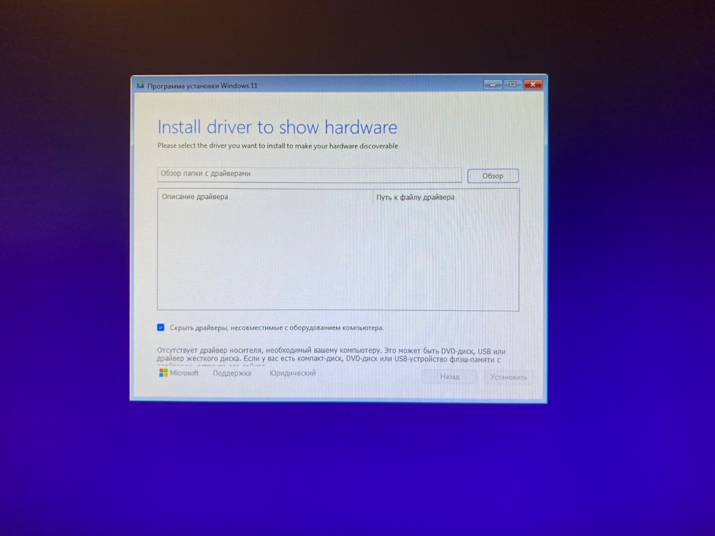

Выглядит уже очень правдоподобно, спасибо. Но есть еще одна проблема, вероятно завязанная узлом на все вышеперечисленное: если выбирать запуск с загрузочной флешки в биосе, то система точно также не запускается и просто возвращает в биос. На флешку через руфус установлен оригинальный ISO с 11 виндой, с чем это может быть связано? (Пробовал на двух разных флешках)

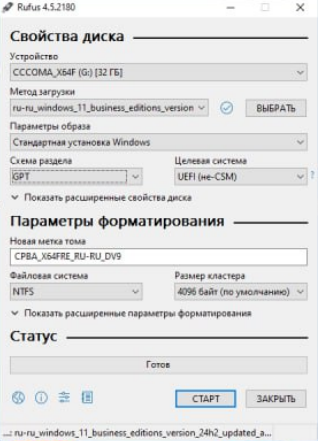

Вполне вероятно сам образ записан не под UEFI, а под CSM (Legacy).
Вот такие настройки должны быть при записи ISO на флешку.
С учетом флешки нужного формата, единственным подключенным диском GPT установщик не запускается и ПК бесконечно перезагружается.
Да, еще раз проверил диски, даже отключив два диска (1 GPT и 1 MBR), оставив GPT диск для установки на него системы, установщик просто не запускается.

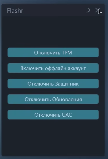

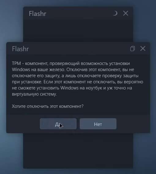

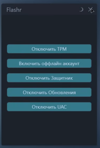

Попробуйте через Flashr записать на флешку образ. После того, как установщик зальётся на флешку программа спросит, надо ли модифицировать образ – согласитесь и отключите проверку TPM. Быть может, поможет..
В этой программе просто некуда тыкнуть «не туда»

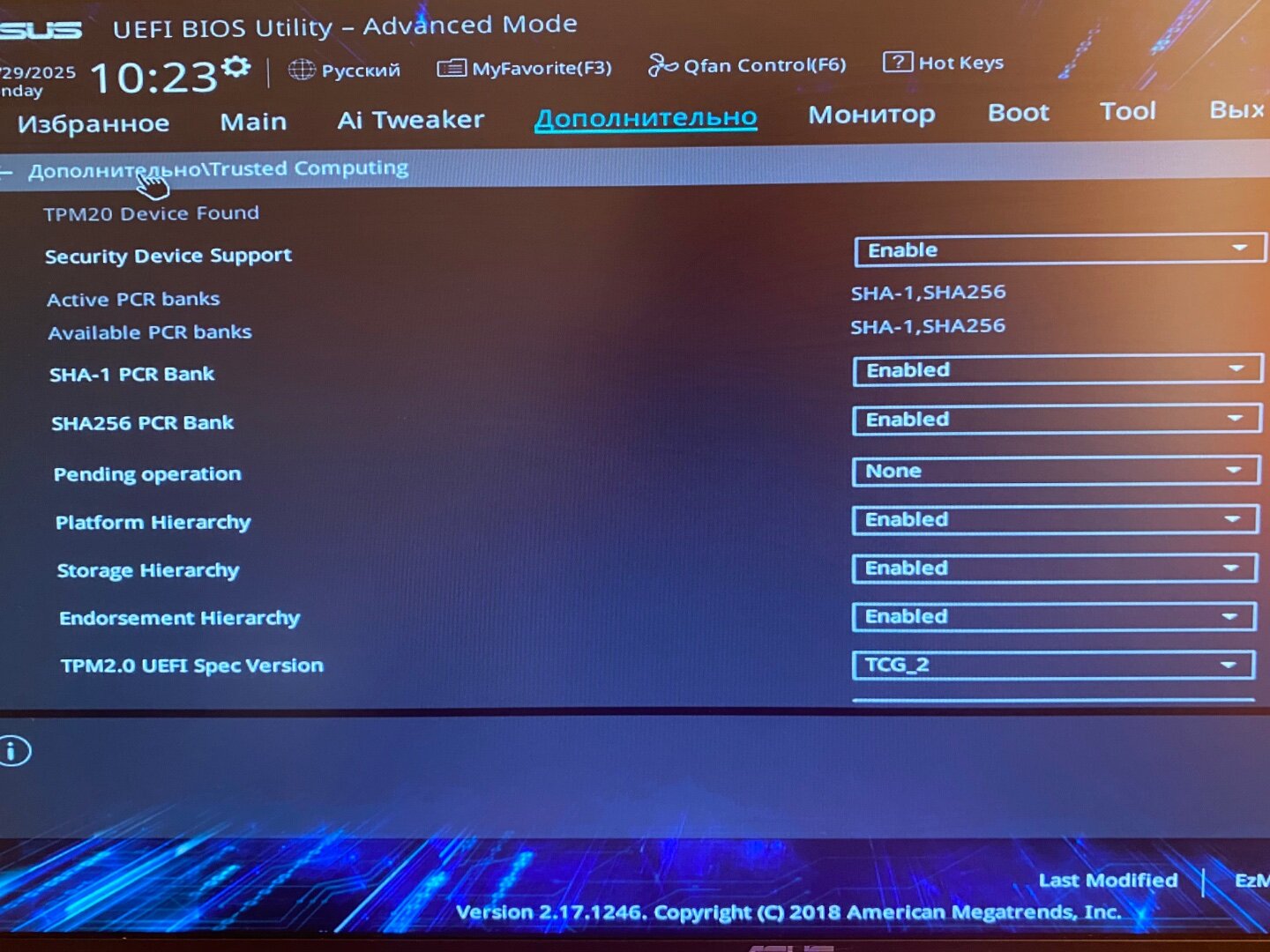

Перепрошил биос и вот какую картину увидел
