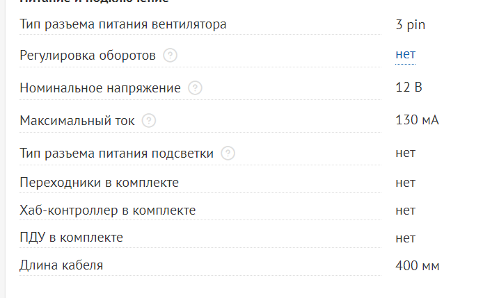

3 минуты назад, sqwerno сказал:
Обычно софт от производителя материнской платы способен на такое
не знаю я еще на старой сижу и врятли если ты про биос только Asus h 97m e вот мотеринка
Edited by Deniser
4 минуты назад, Deniser сказал:
действительно, старая. тогда через биос можно, если там есть такая возможность. софтом, наверное, не получится
получается надо хаб этот покупать программ таких нет?
Есть спидфан, но он не со всеми мп работает + иногда глючит.
Как по мне пвм фан хаб все таки удобнее и надежнее.

3 минуты назад, Deniser сказал:
что значит с шим?
ШИМ-контроллер. Если говорить проще, то это модуль управления
2 минуты назад, Deniser сказал:
что значит с шим?
PWM.
Проще говоря вентилятор с 4 проводами.
И да, у меня вентиляторы с шим по цене в 200 рублей и меня всё устраивает.
Не вижу для себя смысла покупать вентиляторы по 3....7к
1 час назад, Deniser сказал:
что значит с шим?
Широтно-импульсная модуляция - процесс управления мощностью методом пульсирующего включения и выключения потребителя энергии. В таком режиме напряжение имеет постоянное значение, но подается импульсами.
Если я не ошибаюсь на этой материнке всего три разъема для вентиляторов, то есть и управлять особо не чем. Собственно в чем проблема один раз в биосе все настроить и забыть?
