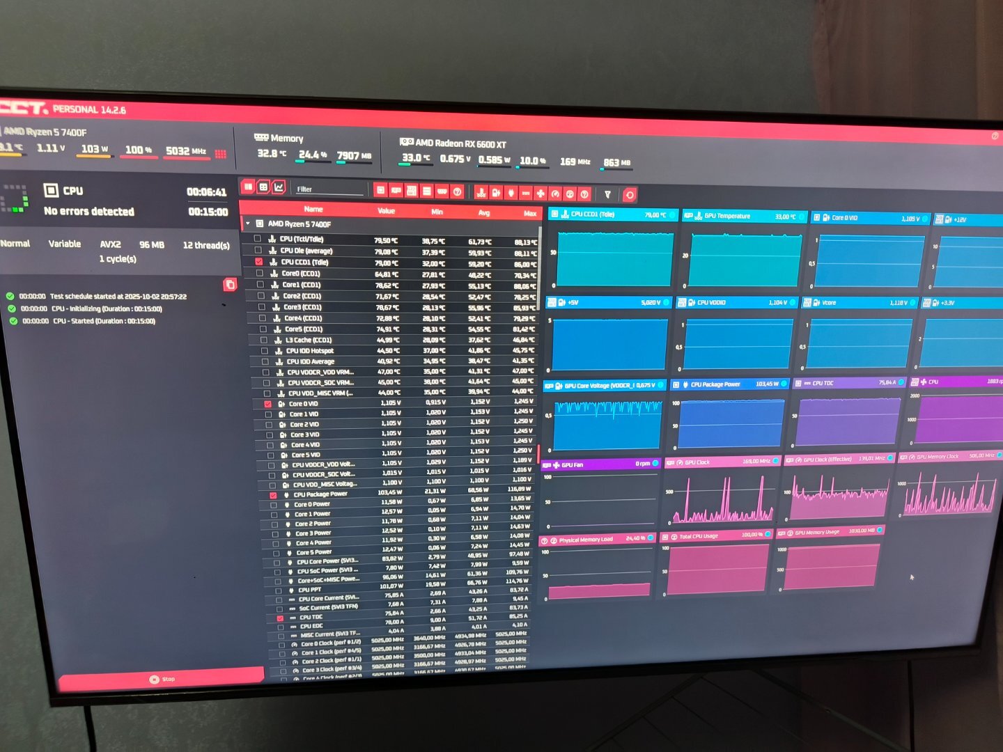

Добрый вечер! Компьютер собран в середине лета. В сборке использован из Бу только блок питания и м2.SSD. К сути: на этой неделе во время игры в iracing компьютер внезапно выключился. Решил проверить что происходит при помощи OCCT. При включении теста на стабильность сразу выключается. В процессе танцев с выключающимся компом выяснилось, что проц как будто уходит в перегрев дикий. Пока удалось стабилизировать ситуацию андервольтом до 1.095В и локом частот на 4625Мгц. При такой настройке в MSI Scenario Тесты проходит. Но все же температура зашкаливает за 80+ градусов и растет в тесте.
Главный вопрос что могло такого случиться, что проц стал резко перегреваться, причем скачкообразно при возникновении нагрузки.

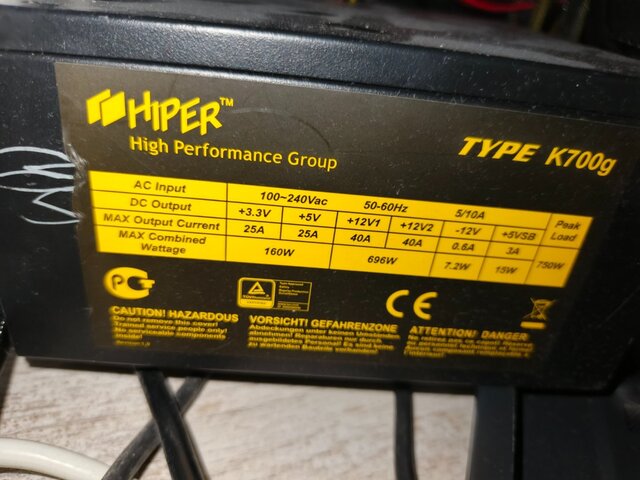

Модель блока питания укажите, вполне возможно дело в нем
Добрый день, к счастью сейчас на работе, дам ответ на вопрос около 19.00. Спасибо за интерес к теме.

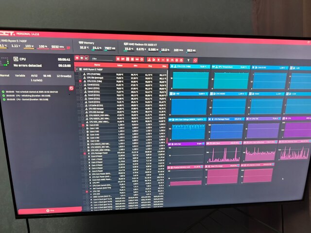

У тебя на скрине 108вт.. У меня 7500 с припоем под водой такое кое как держит, а у тебя 7400 с терможвачкой и воздухом.. 80-90вт лимит поставь. Проц в сток, курву в негатив 20-30
Как обещал присылаю модель БП
Интересное мнение. Мой вопрос в другом. Было все исправно на протяжении 3х месяцев, сейчас начались проблемы, хочу разобраться в чем причина. Ведь самое главный вопрос в моем случае (по моему скромному мнению) в том, что температура растет скачкообразно.

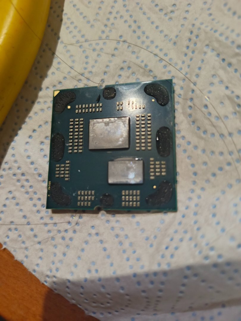

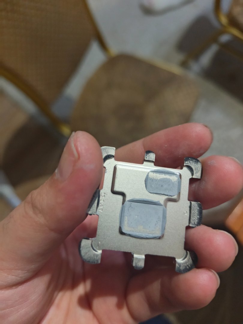

Дополняю свою историю промежуточным результатом. Скальпировал проц, под крышкой сухая, рассыпающаяся при снятии жвачка. Так что предположение, что проблема там подтверждено. Настройку и стресс тесты продолжу через пару дней, после первого включения температура в простое - 10 градусов. Продолжение следует.
П. С. Нанесен жидкий металл под крышку.

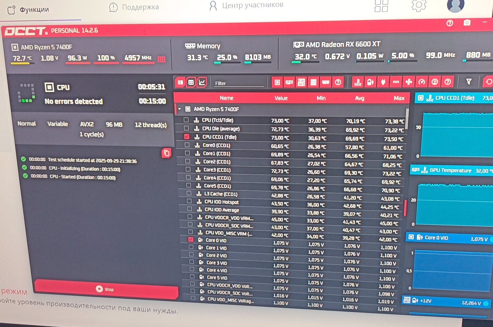

П. П. С. Ну что могу сказать, основная проблема с тем, что комп уходит в перезагрузку не решена. Хотя температуры плавно растут при 110W потребления частоты более 5050 МГц проц отказывается брать и уходит в перезагрузку. При этом на 5050 осст нормально работает с андервольтом. Понизил на всякий случай частоты до 4950Мгц. При потреблении 96.5 Вт температура стабильно 73 градуса.

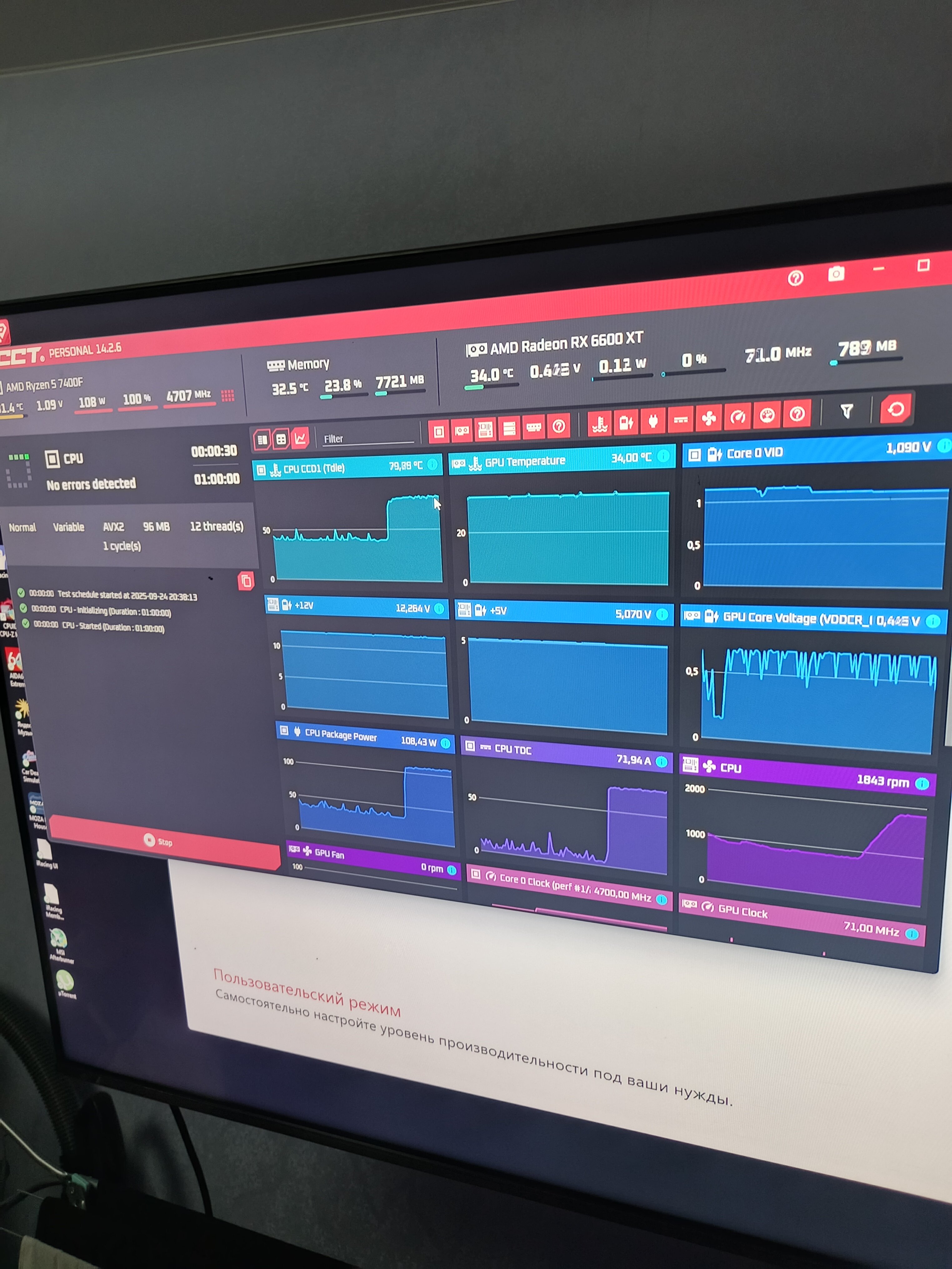

В общем ради своего успокоения т.к. не было уверенности в старом БП он был заменен. С одной стороны после замены удивило, что во время тестов напряжение на ядра на 0.05В ниже выставленного, но при этом скачков нет, просто оно ниже. Наконец то стало понятно, что проц деградировал на 1 ядро, выянено путем пошагового повышения частот. При 5.075 ГГц начал ловить ошибки по 3ему ядру. Повышение напряжения не решает проблему. Поэтому отстроил на 5.025 ГГц при напряжении 1.125В по MSI и 1.105 по мониторингу. В ОССТ таким образом проц стабилен и не греется выше 79 градусов. Считаю что вопрос можно считать закрытым.
