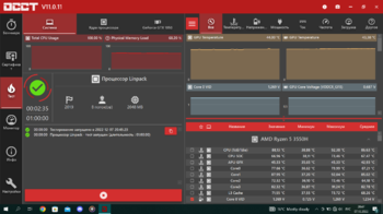

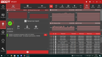

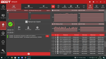

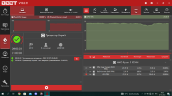

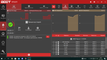

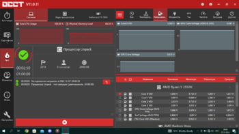

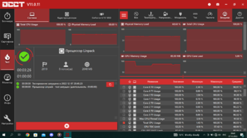

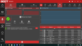

Можете ли скачать ОССТ Перестройка и погонять тест процессора и скриншотики понаделать?
Погонял сейчас в нём свой Ryzen 5600H в G713-QE. За 3,5 минуты проц прогрелся до 67 градусов и держал частоту 3950 МГц при 44 ваттах потребления. Сделайте и вы этот тест.
