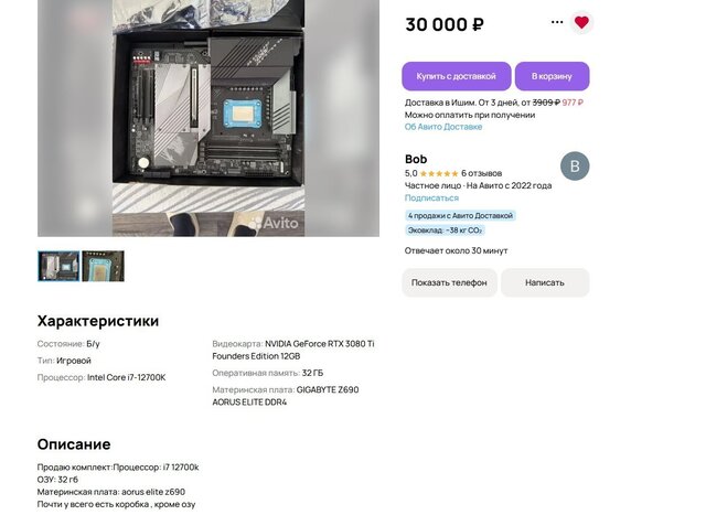

1 сборка с авито Процессор: i7 12700k ОЗУ: 32 ГБ DDR4,Материнская плата: Aorus elite z690 праис выходит 30к
Водянка +10k

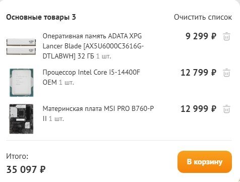

ну пока что пришел такому конфигу сборки материнка MSI PRO B760-P II,Intel Core i5-14400F,ADATA XPG Lancer Blade [AX5U6000C3616G-DTLABWH] 32 ГБ 6000 МГц, 36(CL)-38-38.

42 минуты назад, allmery сказал:

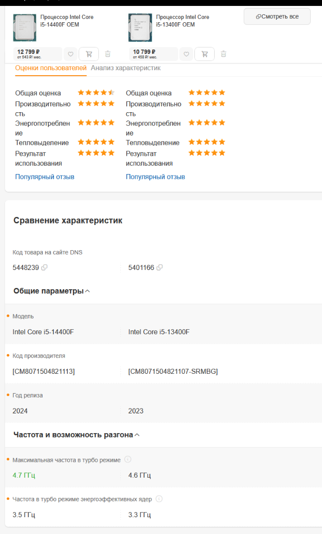

Материнка дороже процессора – плохой знак. Вы собираетесь в будущем апгрейд делать на новый процессор? Как показывает практика, люди чаще меняют всю платформу, поэтому я бы посоветовал взять 13400F, базовую плату, по типу H610 и DDR4 3200 МГц CL16 и горя не знать. Получится основа за ~23.000р. Как поймёте, что не хватает производительности, подкопятся деньги и возьмёте уже условный Ryzen 10500F через пару лет, а этот комплект на вторичку полетит.
14400F ничем не отличается от 13400F, только частота на 100 МГц выше. Переплачивать за него 2000р – сюр.

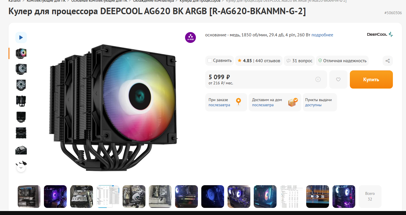

уф а башней не охладить его? а то уж что то 10к за охлад жаба душит да и от старой сборки остался охлад
Изменено пользователем allmery
21 минуту назад, allmery сказал:
На тоненького. Если корпус хорошо продуваемый. Стресс тесты только не гоняйте и лимиты по питанию я бы не снимал. Про разгон речи не идет.
