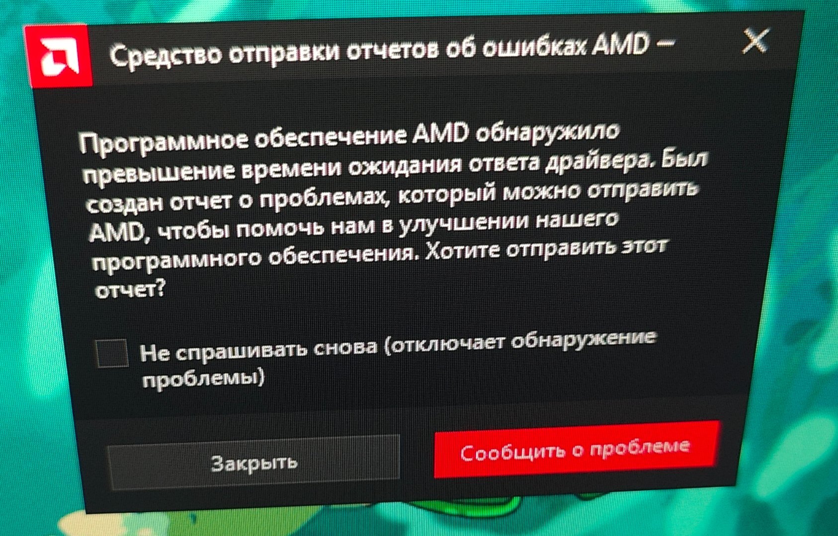

Винда выдаёт ошибку после запуска. Мигает экран на Ryzen 7700

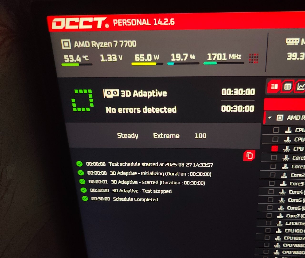

Без EXPO в итоге нормально тест прошёл?
Да, с expo не пробовал

Вот ошибка которая переодичкски появляется
Странно, что на другом проце то же самое. Возможно вообще в материнке дело
Удалённо очень сложно такого рода дефектовку делать
Так лучше ещё раз в сервис отнести? И что это вообще, просто проц заменили, что ещё может быть. После выключения той настройки что вы писали выше, вроде все нормально, с expo сейчас тест включил 15 минут все работает нормально

Если никакие ошибки больше не вылетают, в том числе ошибка драйвера AMD, то можно и так пользоваться конечно же, просто без виртуализации. Она используется для эмуляторов, которые не всем нужны.

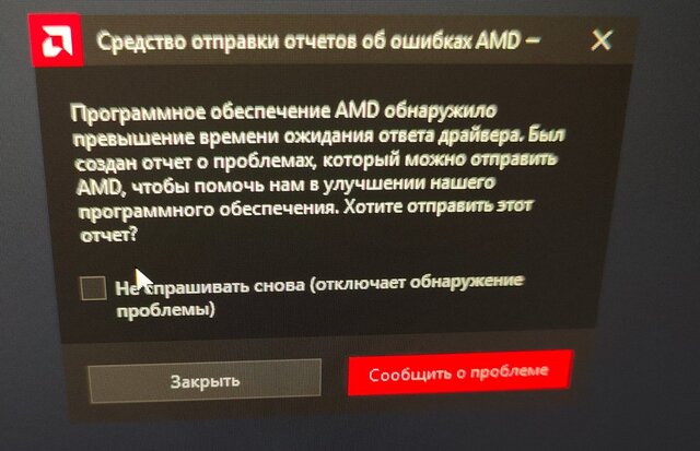

Погодите ка, а если будет видеокарта то виртуализация будет её задействовать и проблема уйдет?

Если будет видеокарта, можно просто отключить встройку, отключить виртуализацию (если не нужна) и пользоваться нормально

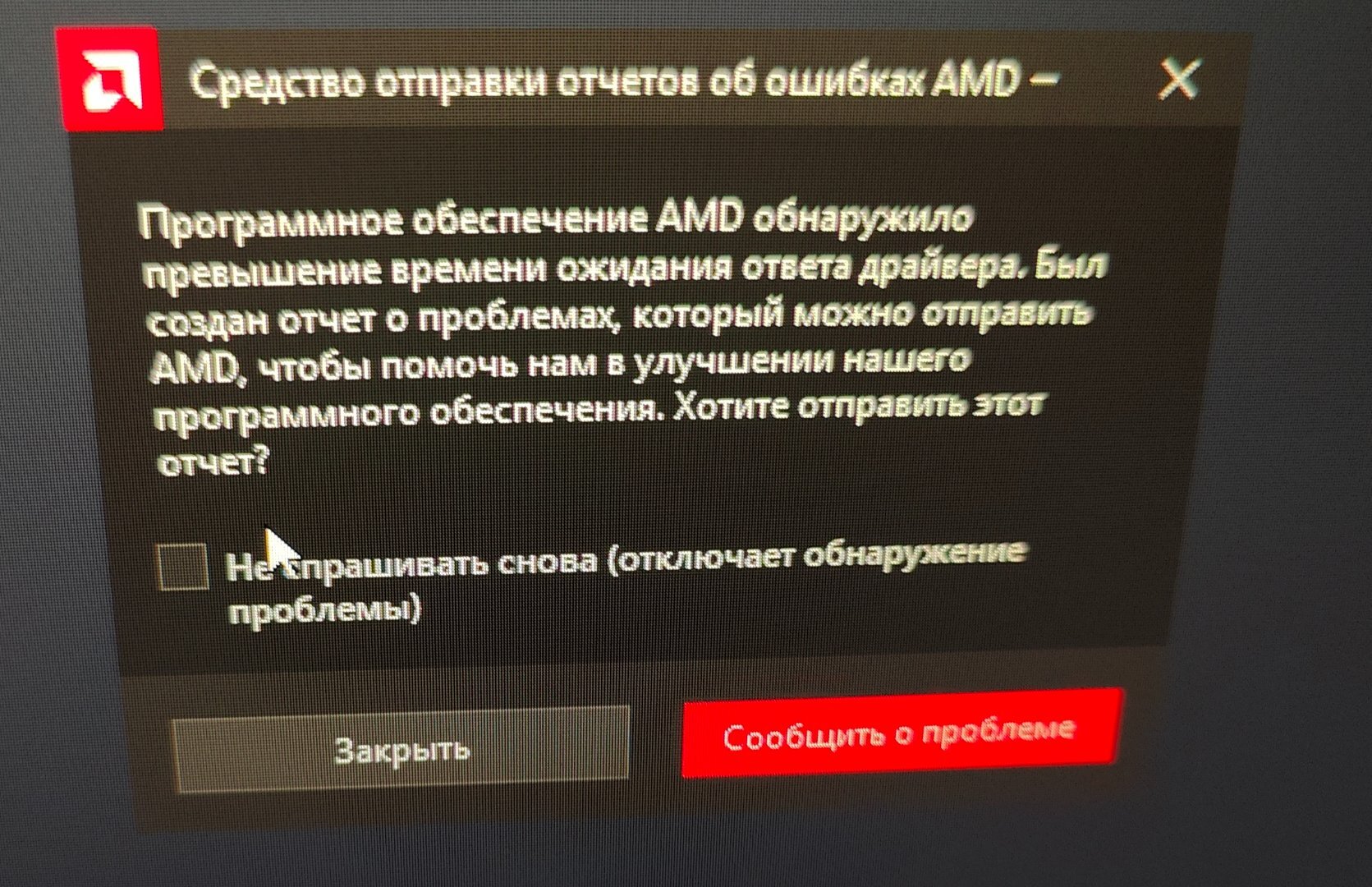

Что-то в конце теста как я в Стиме паралельно зашёл стрестесту, выдало ошибку снова

Что-то в конце текста как я в Стиме паралельно даёшь стрестесту, выдало ошибку снова
Можно попробовать ещё одну планку памяти достать, оставить только одну в слоте A2, не включать EXPO и тестировать.
Если не отреагирует на это комп, значит всё-таки в материнке дело. Если винда новая, биос тоже, процессор другой, в этом тракте остаётся только материнка

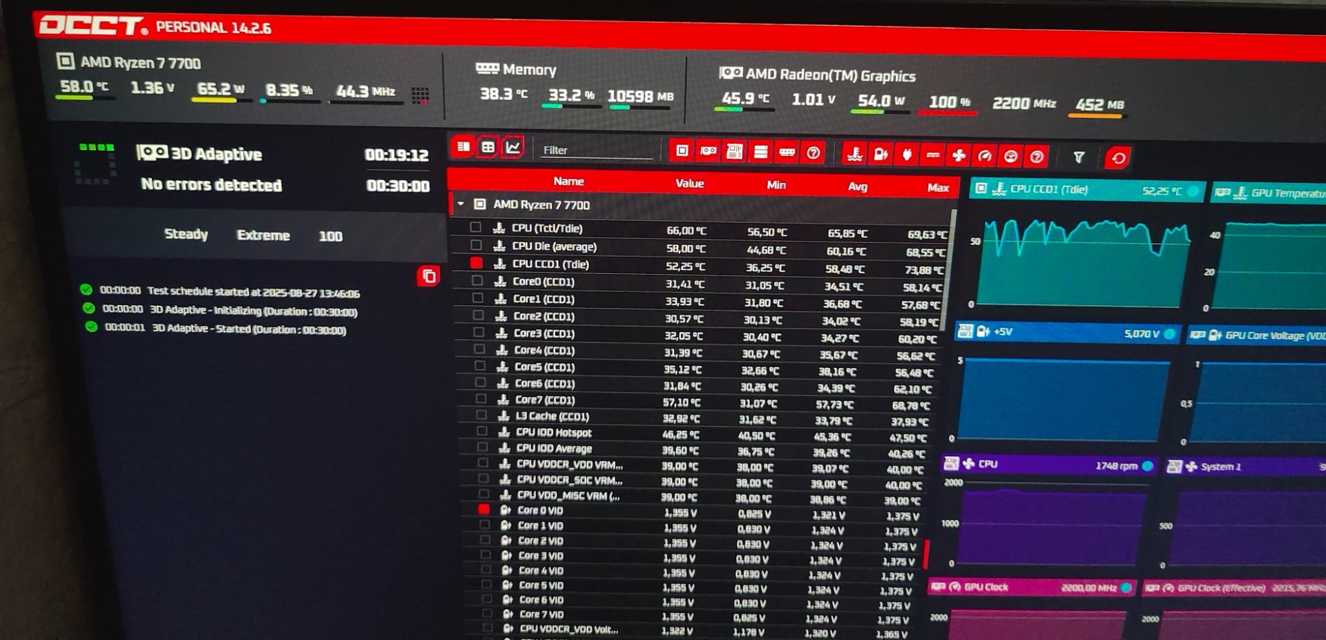

Не чего не менял, заново провел тест, не трогая комп вообще, ошибок не было
