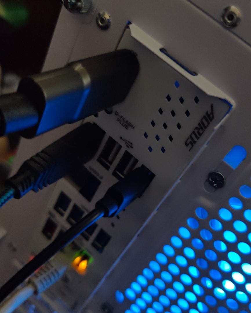

На плате есть q-flash plus, поэтому можно на флешку закинуть файл биоса, обозвать его Gigabyte.bin и шить, когда ПК в выключенном состоянии.

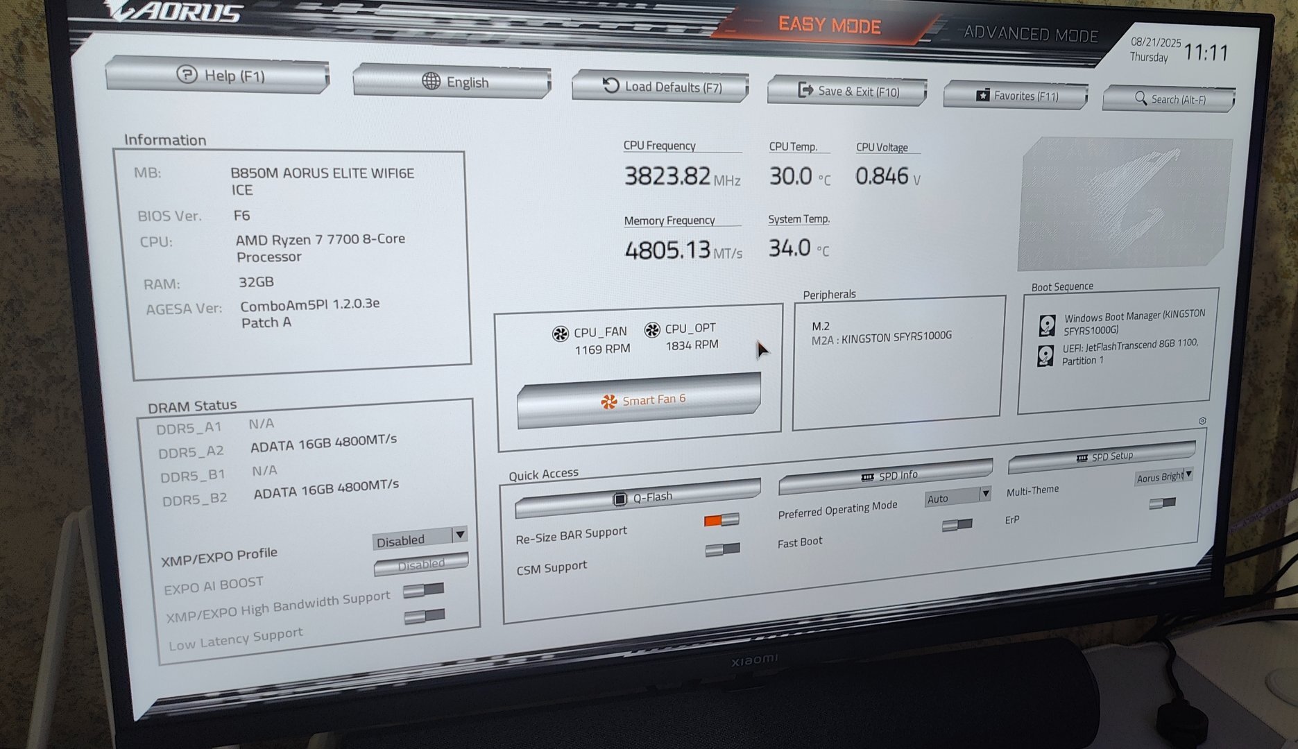

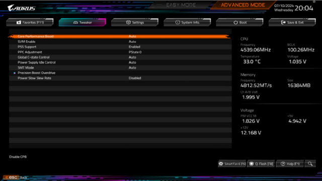

@d3xteri Разглядел на первом скрине и видео ошибку HYPERVISOR_ERROR. Попробуйте в биосе отключить виртуализацию. Сначала надо в Advanced Mode зайти (F2), затем в меню «Tweaker» найти SVM Enable / SVM Mode и перевести в Disabled

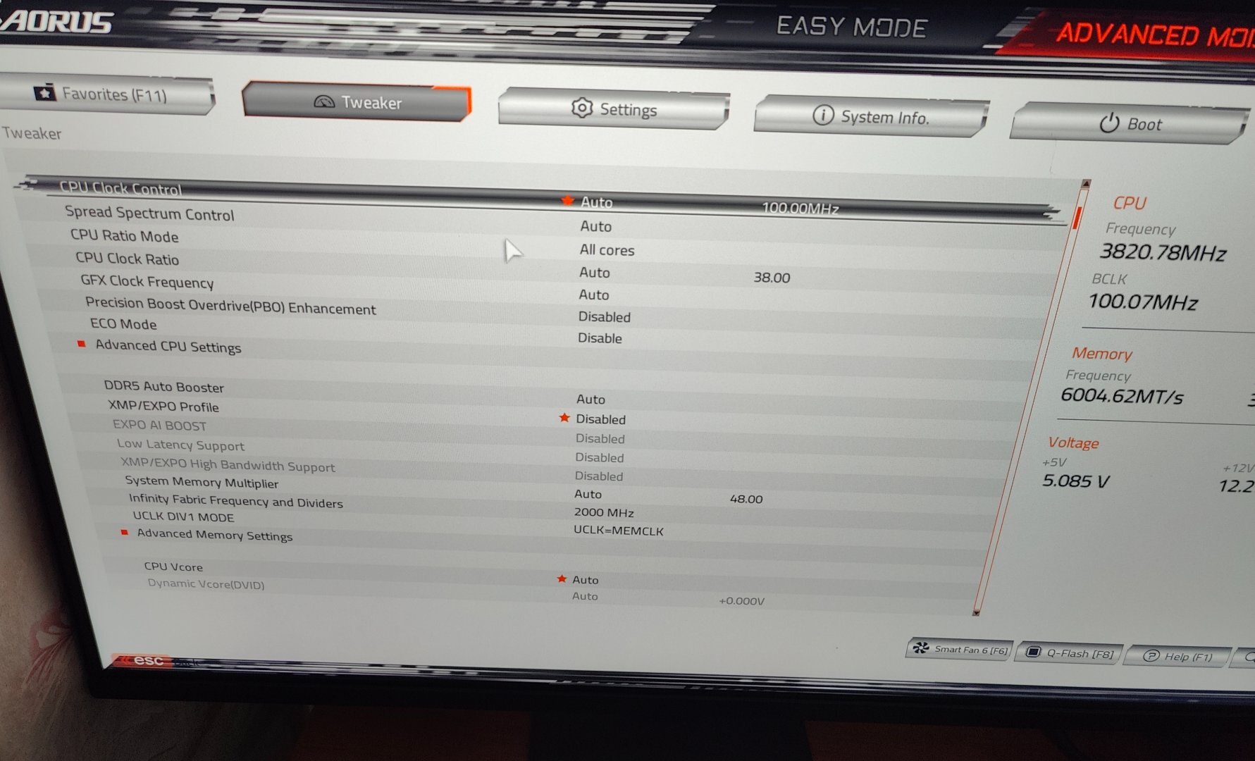

Ого. Решается отключением SVM Mode или нет?
2 минуты назад, d3xteri сказал:
Такого нет либо я уже слеповат
Проверьте в Advanced CPU Settings
Либо ниже

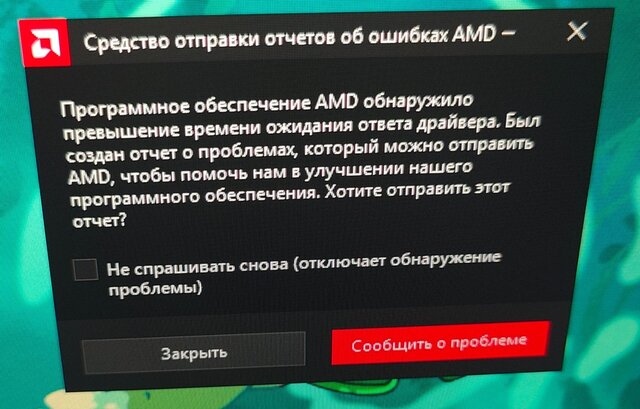

В общем при нагрузке на встройка на проце артефакты и синька, на прошлом проце вообще драйвер не хотел вставать
И да, включите EXPO, а то он у вас выключен.
Я просто думаю может из-за памяти, ибо я видел информацию в диспетчере устройств что он видит память 3000mhz

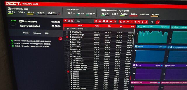

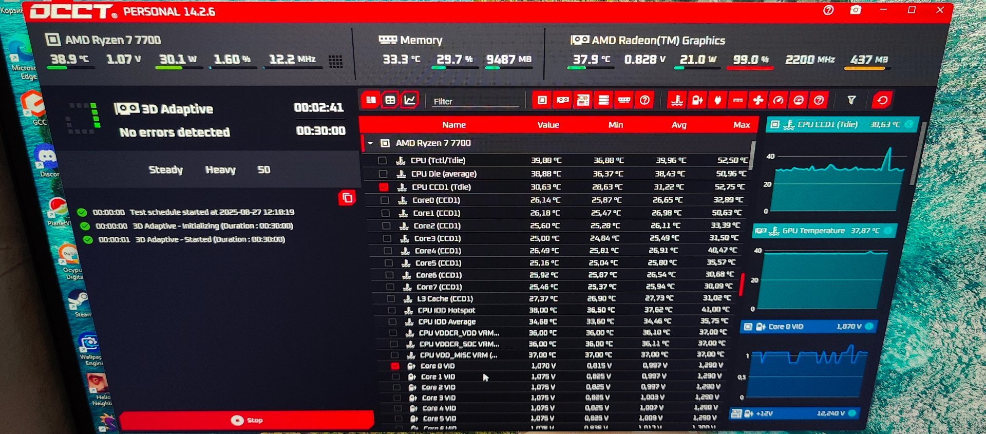

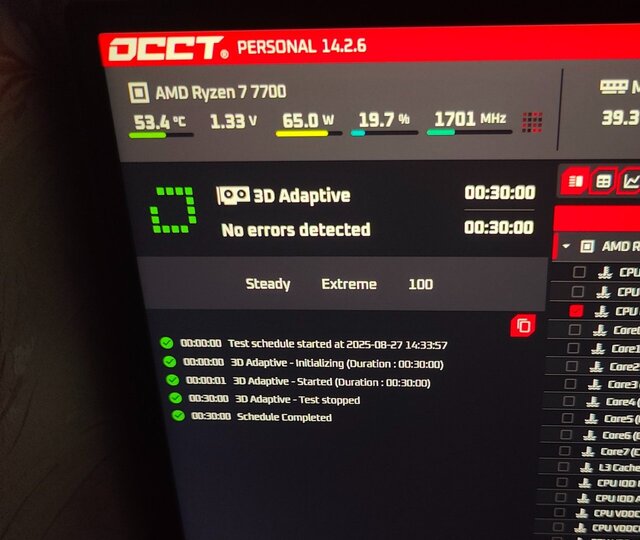

Ну вроде стрестест прошел, но ошибка по драйверу выскочила, хотя в диспетчере устройств все работает, возможно память не держит expo профиль ?
27 минут назад, d3xteri сказал:
Без EXPO в итоге нормально тест прошёл?
