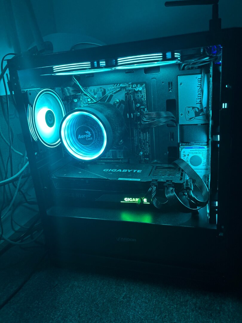

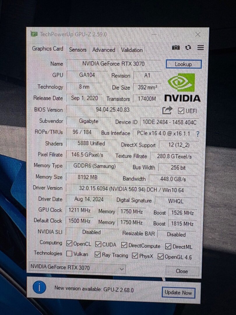

Всех приветствую. Решил спросить знающих людей, да и может кто сталкивался. Собственно вопрос в том, что температура у этой карты на хот споте поднимается до 105 градусов, начинает гудеть как вертолёт, да наверное бы и улетела, если бы в слот не была вставлена. Поменял термоинтерфейс полностью ( прокладки все и термуху), прижим нормальный-не помогло. Сделал андервольт- температура немного снизилась, 95-98 градусов. Понятно, что это всё синтетика и каждый день бублик я не кручу, но к примеру в киберпанк на максималках играть не очень приятно из-за громкого шума кулеров ( 84-91 градуса, в зависимости от сцены). На просторах интернета ничего подобного не нашёл, ну в смысле есть, но не по теме. Вот и я хочу узнать, может сталкивался кто с таким? Может это особенность данной модели или данной ревизии? ( все говорят- хорошее охлаждение). Или может есть какие особенности в биосе? На сайте производителя на данную модель заявлена потребляемая мощность порядка 225 ват, а в стресс-тестах она все 270 кушает.

6 часов назад, Антон0277 сказал:
Ну он без крышки стоит. Я думаю что да.
Карта подсасывает воздух снизу и выдувает сверху и сбоку.
Посмотрите ещё раз на ПК и подумайте, хватает ли видеокарте воздуха из 1 см щели 😄

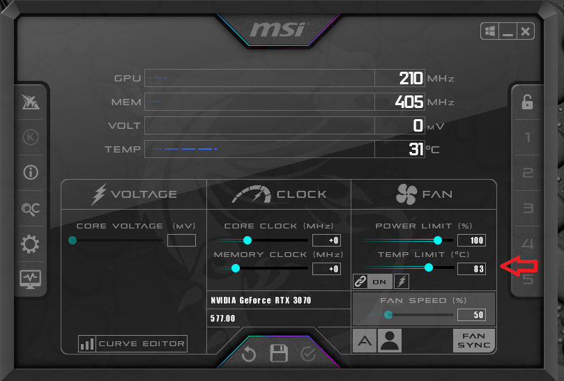

У 3070 84 градуса уже перегрев. У вас же вот тут тоже 83? У меня не гигабайт, но температуры выше 74 никогда не видел, с учетом, что карте через месяц 3 года, а она еще на пломбе. Моя в стресс-тесте 240 ватт потребляет в стоке. Условия для выживания в вашем корпусе для видеокарты - экстремальные.
Понял. Лучше корпус видимо другой, а если с низу вентиляторы поставить, то вообще идеально будет. Просто смотрел на форумах, там так же +- карты установлены и народ не жалуется, 70-80 градусов в нагрузке говорят. Да и смутило меня то, что в стресс-тесте карточка потребляет на 20 процентов больше, чем заявлено.
Да, 83 градуса стоит.
