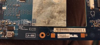

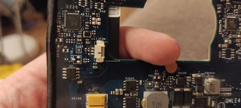

Проверил напряжение, есть только 3,3v, 5v не приходит, не понял какая у меня версия платы чтобы скачать схему, на той которую скачал указан микросхема которую я не смог найти на плате
  • Ответов 4
У вас версия вот эта: Compal LA-8864P QMLE4
