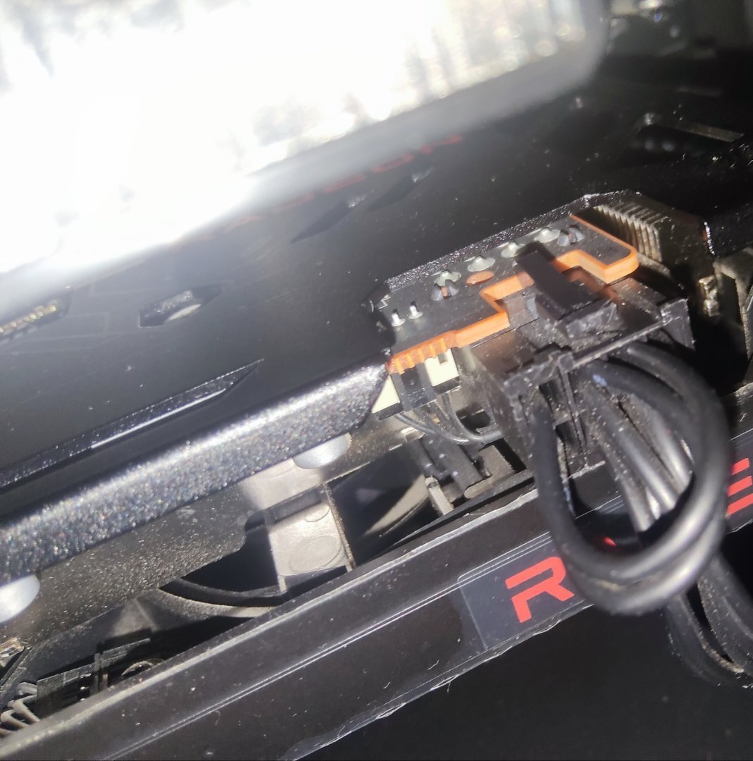

Пытаюсь вынуть кабель питания, но он не вытаскивается. Качал его, нажимал рычажок но не помогает. С защёлкой на мат плате то же самое, отогнул его, но карта не вылазит. Есть ли у кого-то видео как это сделать на rx6600?

Привет. Большим пальцем нажимаете на рычаг сверху коннектора, снизу прижимаете указательным пальцем и тянете. Сжимать надо сильно, тянуть с усилием средней степени.

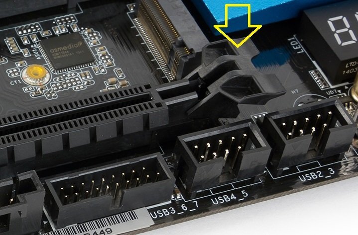

Из слота карта вынимается после того, как замок отщёливается в правую сторону (в обратную сторону от портов вывода изображения). Делать это лучше пластиковой линейкой, чтобы не повредить плату. Затем карта просто вытаскивается. Можно с небольшим покачиванием влево-вправо.

Его надо на отгибать. А нажать на него. Вниз. Карта сама должна вылезти из слота.
Лучше всего просто пальцем.
Ни каких отверток.
Еще мне кажется что я тяну не правильно и тяну за два провода, вопрос нужно ли тянуть провод слева?

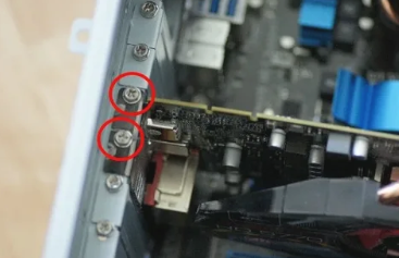

Вряд ли, но на всякий случай: перед вытаскиванием видеокарты нужно открутить винты которые её удерживают. (Я лично знаю сильных и невнимательных людей, которые умудрялись забивать usb кабель в HDMI порт, срывать башню с процессора, не открывая защёлок и т.д.)
