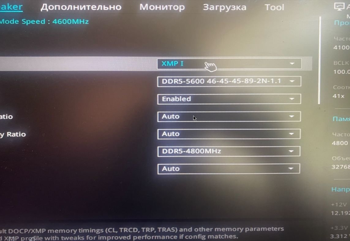

1 час назад, Amsteri сказал:
В каждой игре стабильный FPS, но картинка будто рваная, и нет плавности гемплея.
Так вы XMP оперативной памяти включите в биосе материнской платы. Она же у вас на 4800 с конскими таймингами сейчас работает.

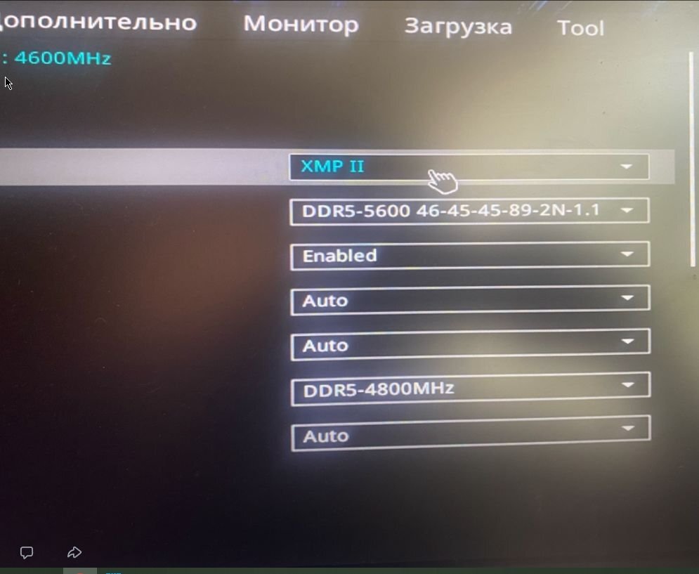

9 часов назад, Show сказал:
Ставил, тайминги те-же
Только что, Amsteri сказал:
Взял чисто по скидке в 3000 рублей
Память больше 4800 не гонится, у проца ограничения

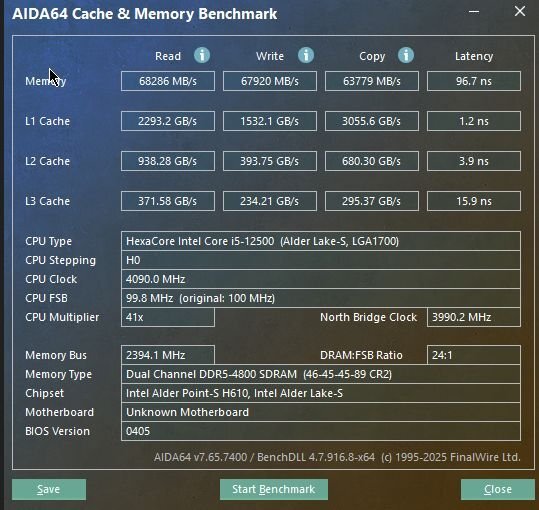

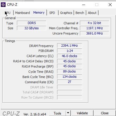

55 минут назад, Amsteri сказал:
Попробывал,  на 5200 даже не запускается, атайминги занизил
rfc/refi крутил? как будто нет. рефи 65535, рфс хз, попробуй с 400 начать. латенси должно хорошо упасть
да и cl что то совсем не ужал, для 4800мгц то..
Изменено пользователем NightM
41 минуту назад, NightM сказал:
Можно поподробней про RFC/REFI
2 минуты назад, Amsteri сказал:
Что именно подробнее? Названия есть, цифры есть. Рефи/рфс это время работы/отдыха ОЗУ. Рфс чем меньше, тем лучше, рефи чем больше, тем лучше

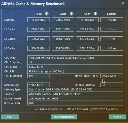

Понял, сейчас поставлю, прогоню
16 минут назад, NightM сказал:
REFI 65535
RFC 400
RTP 12
