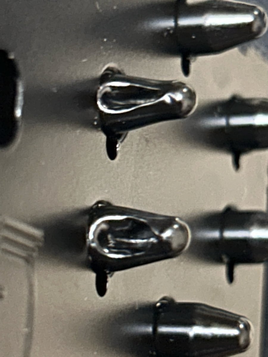

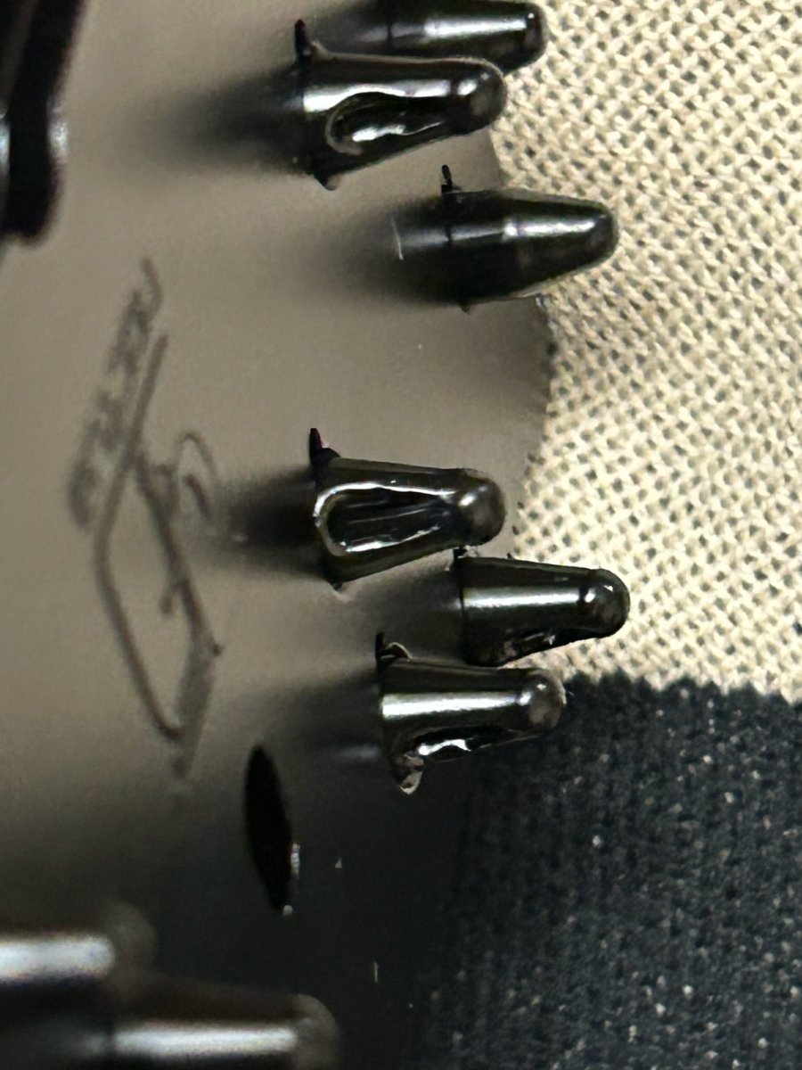

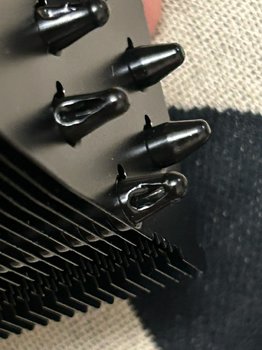

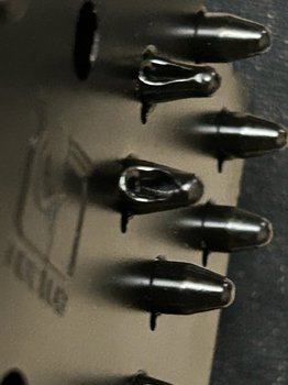

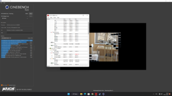

смущают еще тепловые трубки, это их нормальное состояние?
