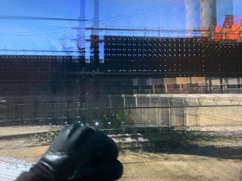

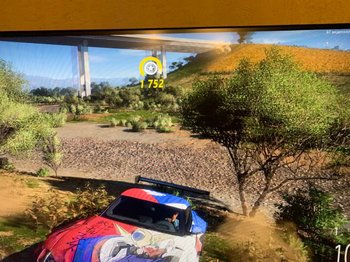

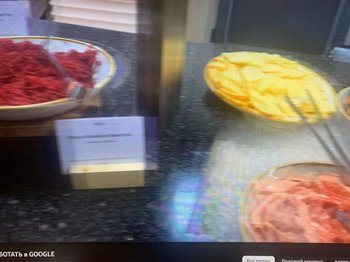

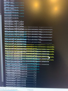

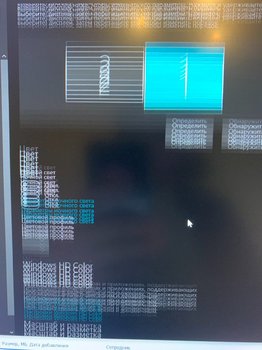

Каково было моё разочарование, когда на новом сэтапе прибавилось производительности (хотя думалось, что пожирнее будет) но проблемы продолжают прослеживаться хоть и в меньшей степени. Если в WZ2 играть было просто невозможно, сейчас терпимо но глаза начинают дичать. Во что-то не очень спешное типа undecember играется комфортно, а вот в вартандыре старые кадры видно в сантиметре он новых. И всё не было бы так печально, если бы не вылезало в окнах винды. Примеры на фото
photo_5221955950582284850_y.thumb.jpg.056234c75f1b8eeca6f8796cd071ae3f.jpgphoto_5221955950582284852_y.thumb.jpg.9854716feeb91b638e31a3fcca142fc5.jpgphoto_5221955950582284849_y.thumb.jpg.fa574516cde083d6317c7be03b8ed2b5.jpgphoto_5221955950582284853_y.thumb.jpg.b8f28474cf8796178fa9daf273d94017.jpg
Первые 1-2-4 фотки сделаны с нового моника на новом сэтапе. 3я - старый сэтап на старом монике.

5 минут назад, DHO_N2 сказал:
Попахивает бредом...
Совершенно разные компьютеры и мониторы, а проблема одинаковая. Или есть что-то, что было в обеих конфигурациях?
оперативка)
но вставлял другую 3200, та же ситуёвина была.
тут не попахивает бредом, тут им разит)
То что твориться на 4 первых и последнем фото вообще никакого отношения не имеет к озу.
Это больше похоже на проблемы с монами.
17 минут назад, DHO_N2 сказал:
В качестве бреда предположу, что у вас в эл.сети не 50 Гц))
слова знакомые, а смысла не понимаю)
16 минут назад, MisterBim сказал:
да в том-то и дело, что в промежутке, еще на старом сэтапе брак xiaomi gaming 2k 27", и там была ровна та же свистопляска. там хотел списать на мб плохую матрицу, но матрицу нынешнего моника вроде как хвалят.
33 минуты назад, Vincent сказал:
Проверяй наводки в розетках, возьми комп с монитором подключи в другой комнате а лучше в другом доме у друга например и проверь поведение

По поводу двоения изображения - сейчас специально сфоткал менюшку винды во время быстрой прокрутки колесом туда сюда, получил это: 1927239738_photo_2022-12-07_21-13-25(2).thumb.jpg.a6d71b880309c1cb5d009e2094f7874c.jpg

у вас моник 60? 144? по вашему это нормально поведение для быстрой матрицы?
Гостинг как раз появляется на некачественных быстрых матрицах, если что
У меня 75 моник, если хотите, я прямо сейчас на нем включу режим минимального отклика, и на нем будет такой же гостинг, как у вас)

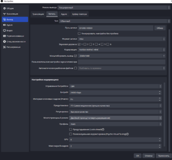

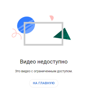

с телефона -
с OBS (я хз какого черта он с картинкой делает) -
https://youtu.be/QANK66dmB3U
В обс обычная картинка, ничего странного не вижу. Только само видео с битрейтом говна записано.
Вот на таких настройках запиши, залей, чтобы было понятнее.
