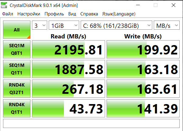

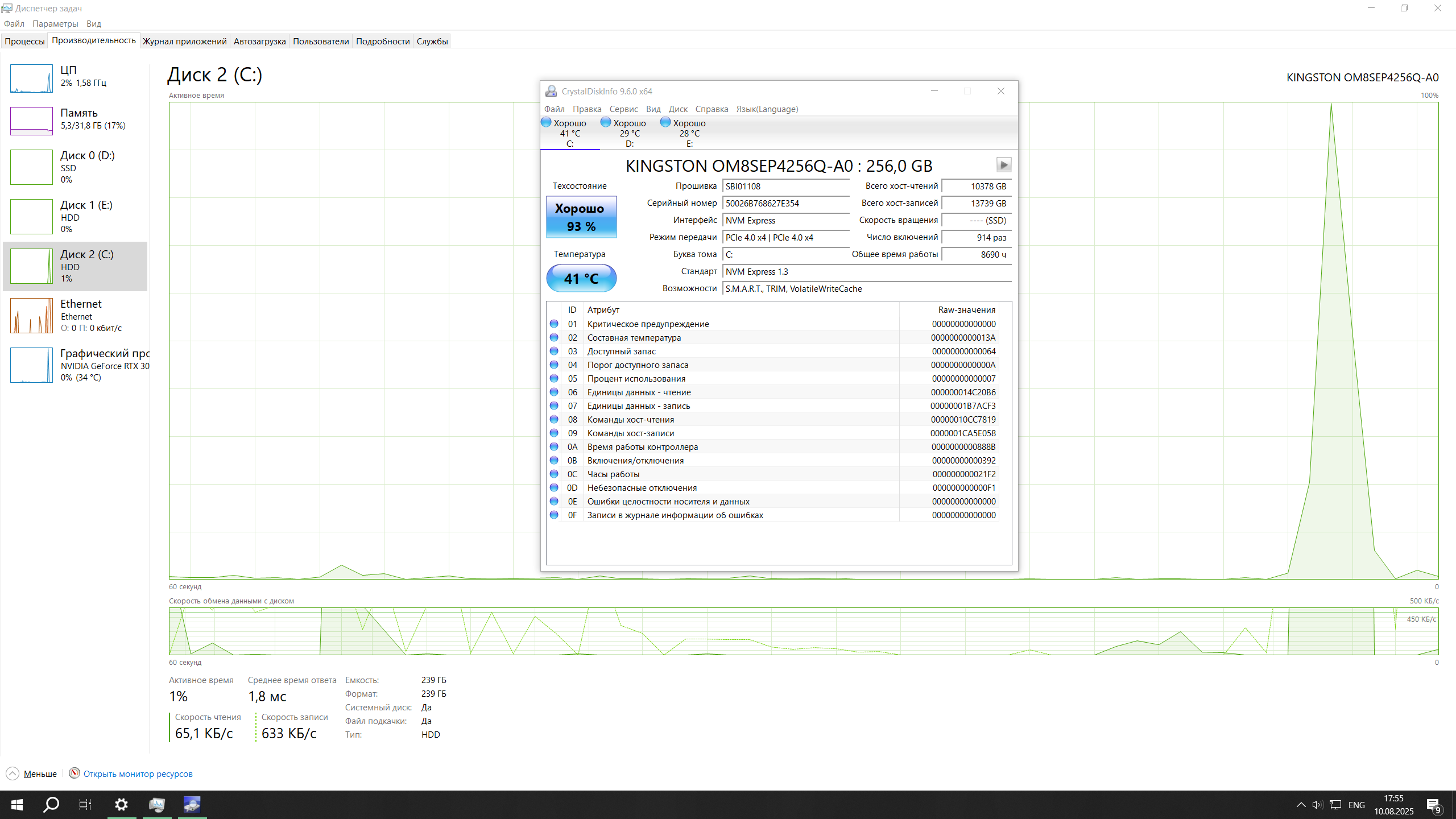

В диспетчере задач SSD с системой отображается как HDD. В тестах скорости чтения нормальные, записи как на HDD, да, возможно это диск сам по себе такой мусорный, что скорость записи так режет, когда не полностью пустой, но на нем система. Раньше такого не встречал. Переустановил систему, так как была эта проблема и начал глючить процессор: первые потоки первых двух ядер были постоянно загружены на 100%. Сейчас с процессором все нормально, но эта проблема осталась.

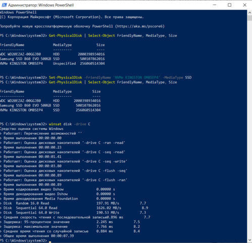

Переустановка системы. Установка самого свежего биос материнки. Оценка производительности диска. Принудительное назначение его как SSD ( система сама его не назначает. После принудительного назначения он становится SSD, если сделать запрос, назначение действует, но по сути ничего не меняет, так как в диспетчере задач все равно HDD, а после перезагрузки компа все сбрасывается и он опять как неопределенный.).

После вот таких манипуляций в PowerShell и перезагрузки компа этот SSD опять становится Unspecified. Диск раньше отображался как SSD. Может, с каким то обновлением винды стало вот так.

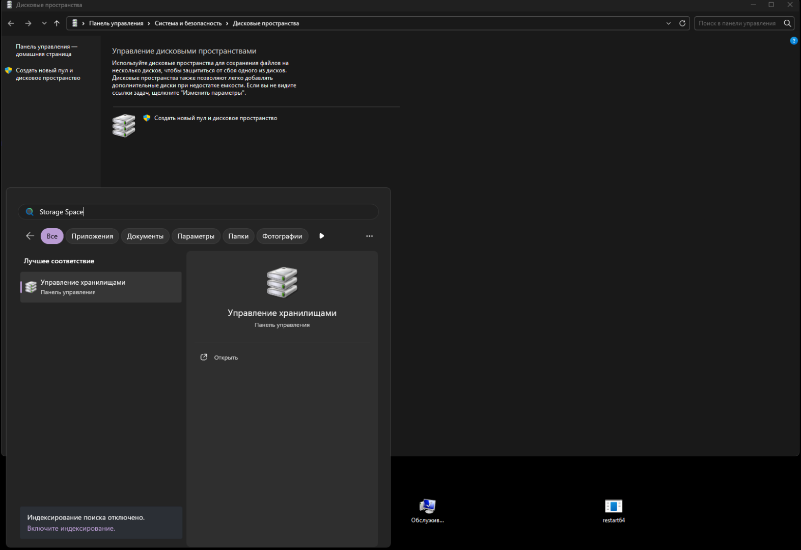

Если диск есть в пуле Storage Space, можно попробовать удалить его оттуда
Ну и в довесок можно проверить через Kingston SSD Manager, чтобы прошивка последняя была.
Драйверы чипсета поставил с офф сайта. Storage space не пользуюсь.
Она не видит OEM SSD. Я уже несколько раз сталкивался. SSD точно не подделка. Извлечен из ноута Acer. Менял на более емкий сразу из магазина.
Возможно, действительно из-за прошивки. Ладно. Пока чтение более менее буду пользоваться так. Комп запускается быстро, да и в система тоже шустро шевелится, а кроме винды там нету ничего.

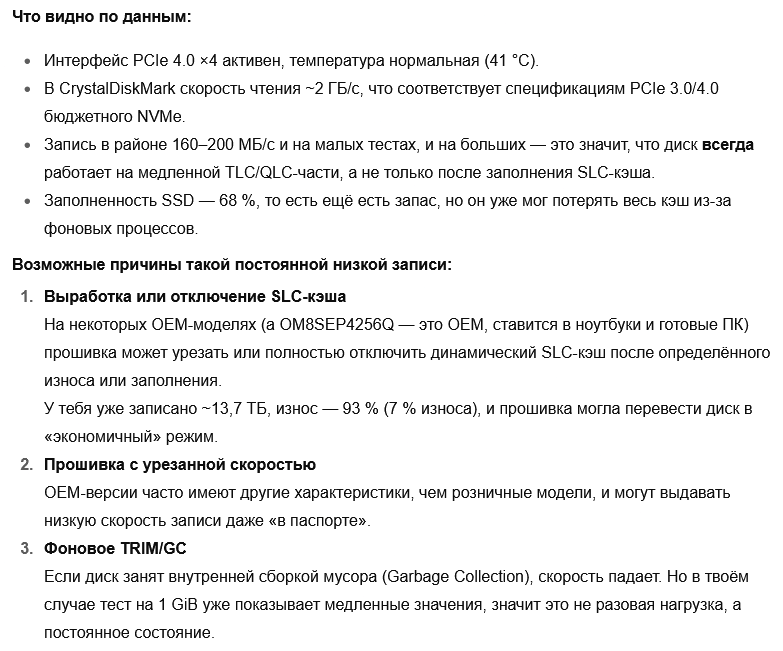

22 минуты назад, Show сказал:
GPT тоже так думает
