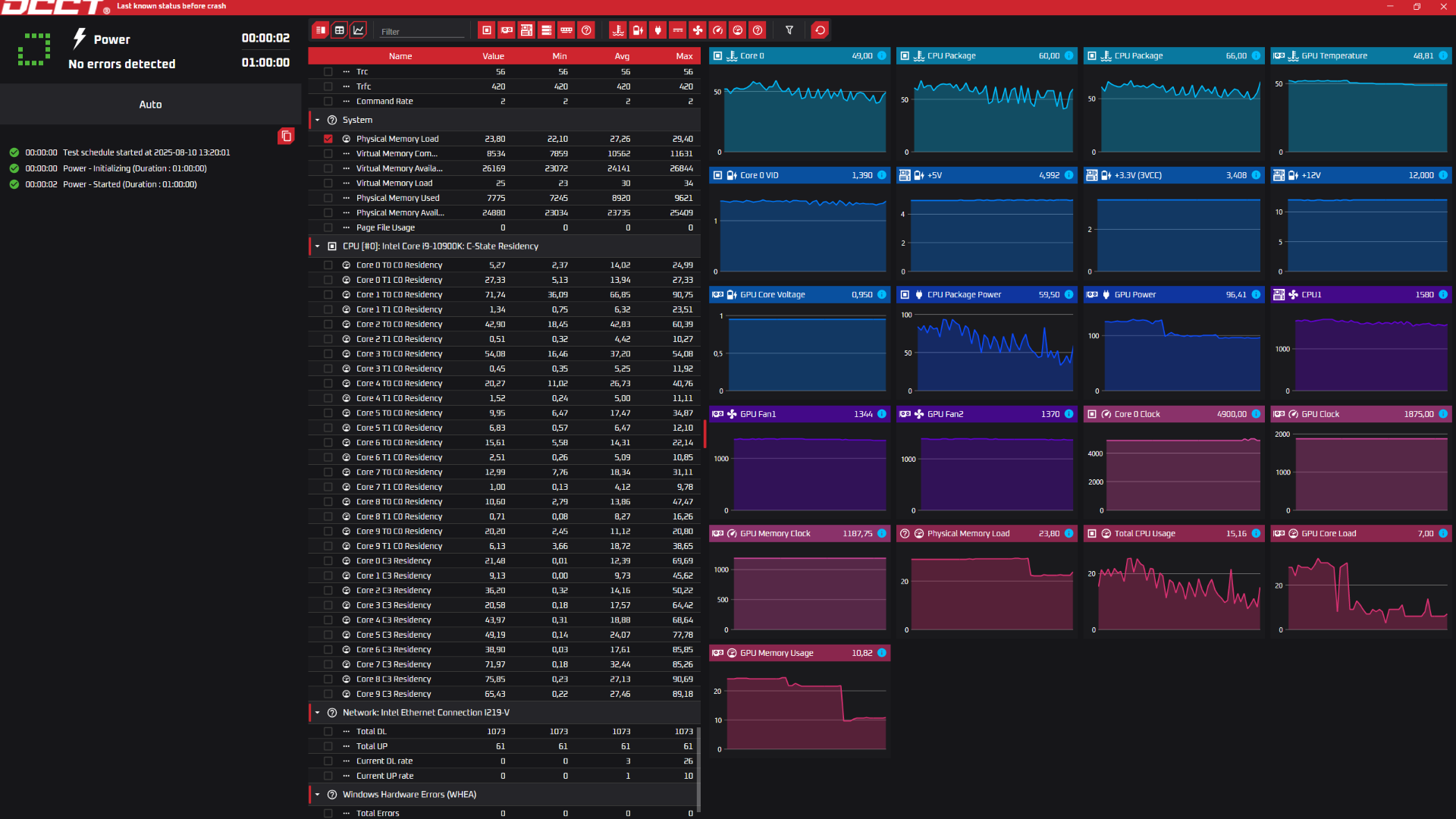

Скачайте OCCT запустите тест Power. Отмотайте вниз на материнскую плату и выложите скрин сюда. Нужны показатели просадок основных напряжений 12, 5 и 3,3v во время теста.
1 час назад, Show сказал:
при старте теста Power выдало синий экран смерти,последнее что успел заметить количество ошибок было больше 10к

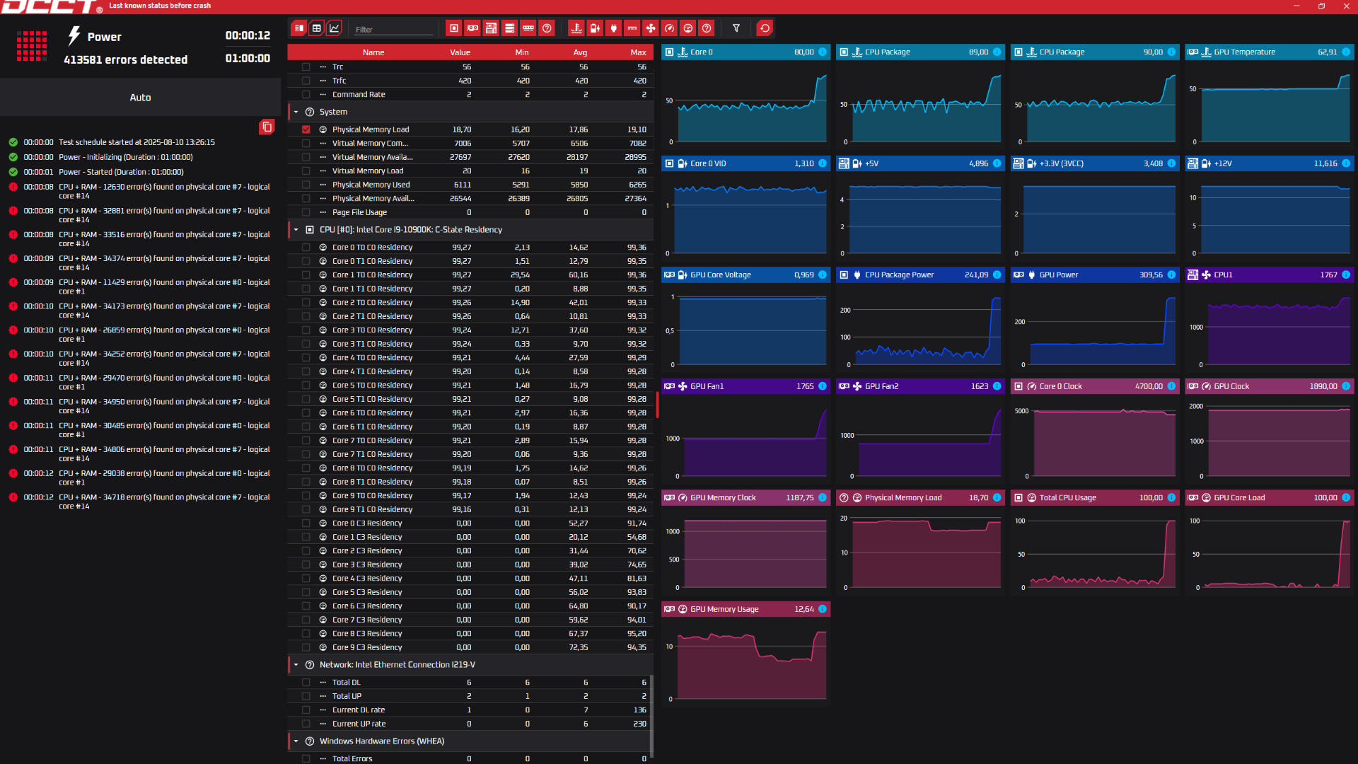

второй раз тест продержался дольше,но опять синий экран
4 минуты назад, sage8693 сказал:
Вполне вероятно, процессор от высоких температур деградировал. Попробуйте выключить в биосе функцию TurboBoost и повторить тест.

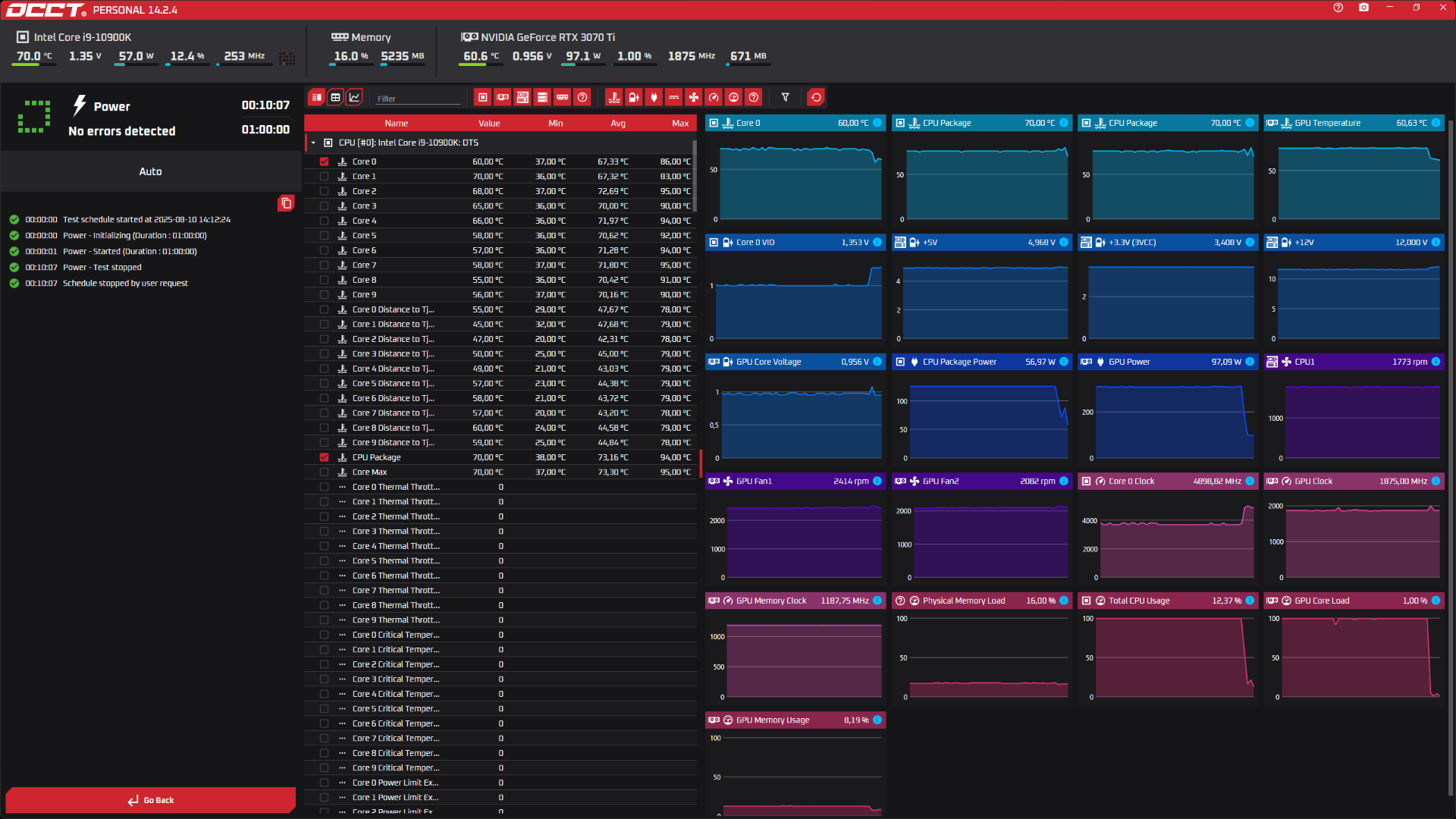

15 минут назад, Misferado сказал:
вы были правы,отключение TurboBoost помогло,синего экрана не было,все графики стабильны,подскажите как правильно понять "деградировал процессор",чем это грозит в будущем,и что можете посоветовать как мне эту проблему устранить?
2 минуты назад, sage8693 сказал:
Проблема устраняется либо через понижение пиковых частот на 100, 200 или ниже МГц, либо через повышение вольтажа VCore при имеющемся запасе по температуре.
Можете для теста вернуть TurboBoost и через Offset Mode повысить напряжение на ядра на 30 или 50 или 70 мВ и проверить, ушла ли проблема.
35 минут назад, Misferado сказал:

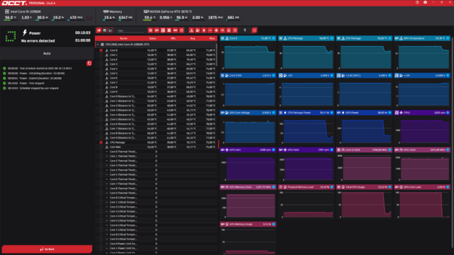

И снова вы были правы,TurboBoost-ВКЛ,режим смещения на -30мВ,всё стабильно,подскажите пожалуйста а нужен ли вообще этот TurboBoost?Может просто выключить его и дело с концом?Насколько он полезен в системе?На счёт "деградации процессора" поправьте меня если я не так понял,процессор из за работы на высокой температуре немного "подгорел" и теперь для его стабильной работы требуется небольшая корректировка,или же это значит что он медленно но верно движется в сторону помойки?Еще вопрос как вариант для дальнейшего будующего лучше прикупить СЖО и при том не самую дешевую?
