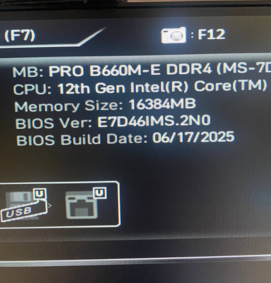

Добрый день! Купил процессор i5 14600KF на материнскую плату MSI Pro B660M-E.
Биос обновленный от 2025 года.

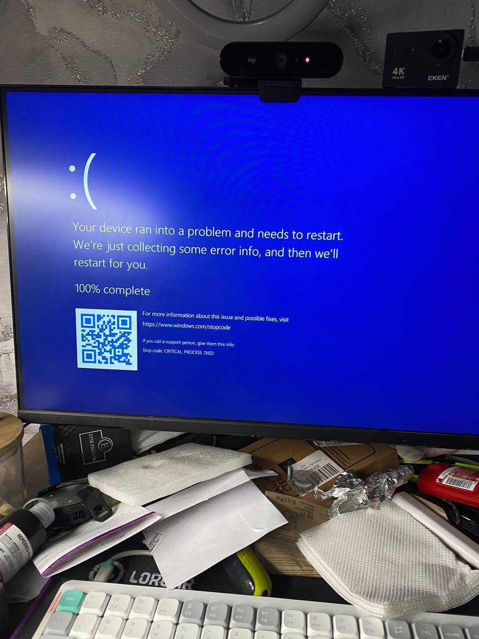

Но после загрузки виндовс, вылетает постоянно синька без ошибки кода.
Все отлично работает со старым процессор i3 12100f

Смотрел биос, процессор отображается правильно, все отлично работает со старым процессор i3 12100f
Материнская плата: MSI Pro B660M-E DDR4
Процессор: 12th Gen Intel(R) Core(TM) i3-12100F
Оперативная память: A-Data AX4U32008G16A-DT41 х2
Видеокарта:NVIDIA GeForce RTX 3060
Накопители (HDD/SDD):KINGSTON SKC3000D2048G. ST1000LM035-1RK172.
Блок питания:DeepCool не могу сказать( Ни разу не открывал с покупки.
Сис-ма охлаждения: thermalright frozen warframe 240

Есть любой другой жёсткий диск / SSD? Предлагаю вытащить диск, на котором сейчас установлена система, поставить 14600KF, другой диск и попробовать с флешки установить винду с нуля. Не исключено, что винда с катушек сходит от нового процессора, но это маловероятно.

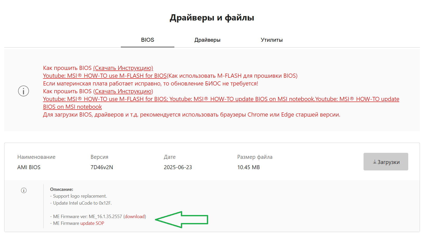

Вот это тоже установили?
Спойлер
10 часов назад, Show сказал:
Материнская плата хочет жить, вот и отказывается от того, что может ее убить. Сарказм.
  Спойлер
Скорее всего нет
Изменено пользователем Fischechka
Блен, нет, это я вроде бы не устанавливал, перед установкой... Только версию биоса обновил...

Дело всё-таки как не прискорбно это было слышать, в Винде, которая скорее всего как я понял как только подгружала какой-то драйвер, вылезала синька. А так ОЗУ (которое как оказалось подходит и если в списке его нет, не значит что не поддерживается оно), материнка были не причем, все совместимо, просто дело в Винде было.
