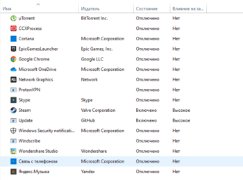

отключи стимы и гитхабы
и удали ВСЕ из автозагрузки в настройках торента убери галку с загрузки вместе с виндой
Edited by John_Doe
