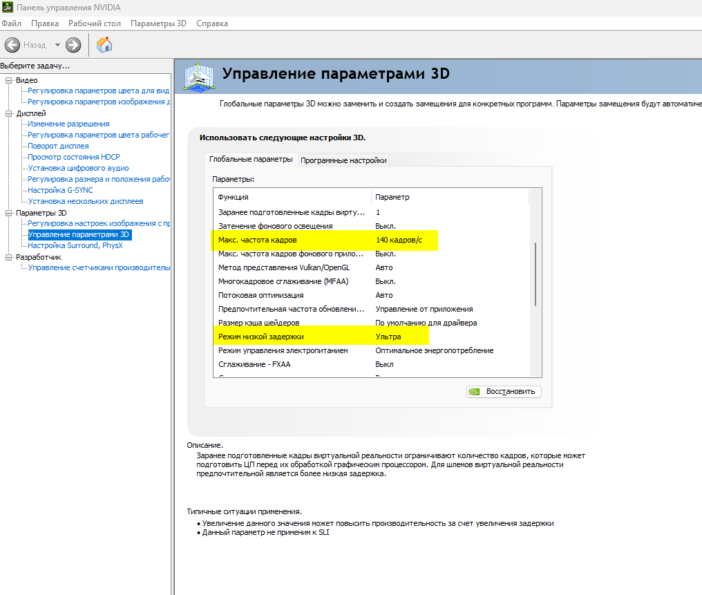

В целом не вижу ничего критичного. Ограничьте глобально через панель NVIDIA FPS до герцовки монитора минус 3-4 кадра (140 при 144 Гц и т.д)
Врубите Ultra Low Latency и G-Sync (если есть). Должно быть получше.

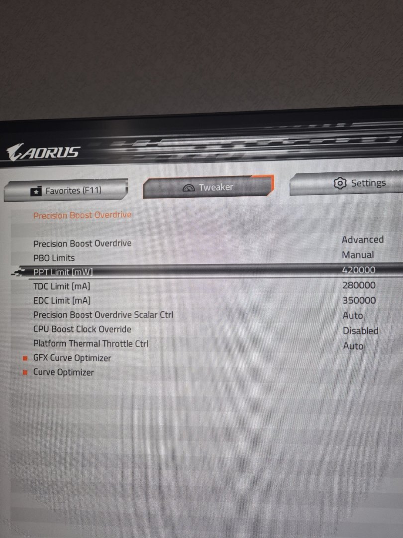

Не подскажите, тут необходимо просто PPT Limit [mW] задать значение 200?
Только что, alek сказал:
200.000 это считай отключение лимитов, потому как этот процессор не потребит больше 200 Вт никогда. Если стоит больше 200.000 мВт, то картина не поменяется.
