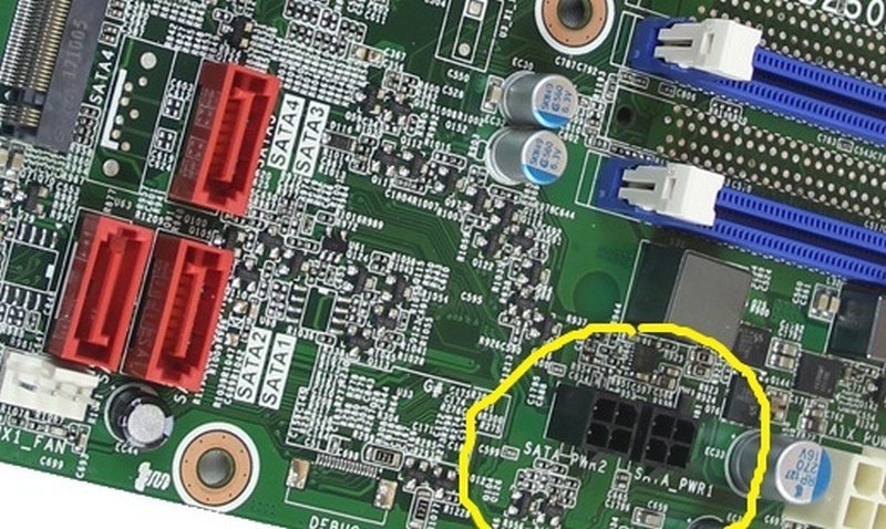

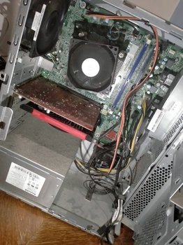

Хочу подарить девушке ССД. Но тут встал вопрос как подключить его на ее компьютере к питанию. На видео в интернете питание подключается через общую линейку проводов. А у нее питание комплектующих идёт через материнскую плату как я понял. На втором изображение черный 4пин(если это так называется) питает жёсткий диск, я так понимаю через этот 4пин нужно питать и ССД. Но я не могу найти где купить такой провод, или просто не знаю как искать. А возможно я вообще не так все понял, подскажите пожалуйста.
П.с. изображения сделаны криво на скорую руку, так что какие есть

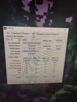

И что за конфигурация ПК, чисто для интереса.

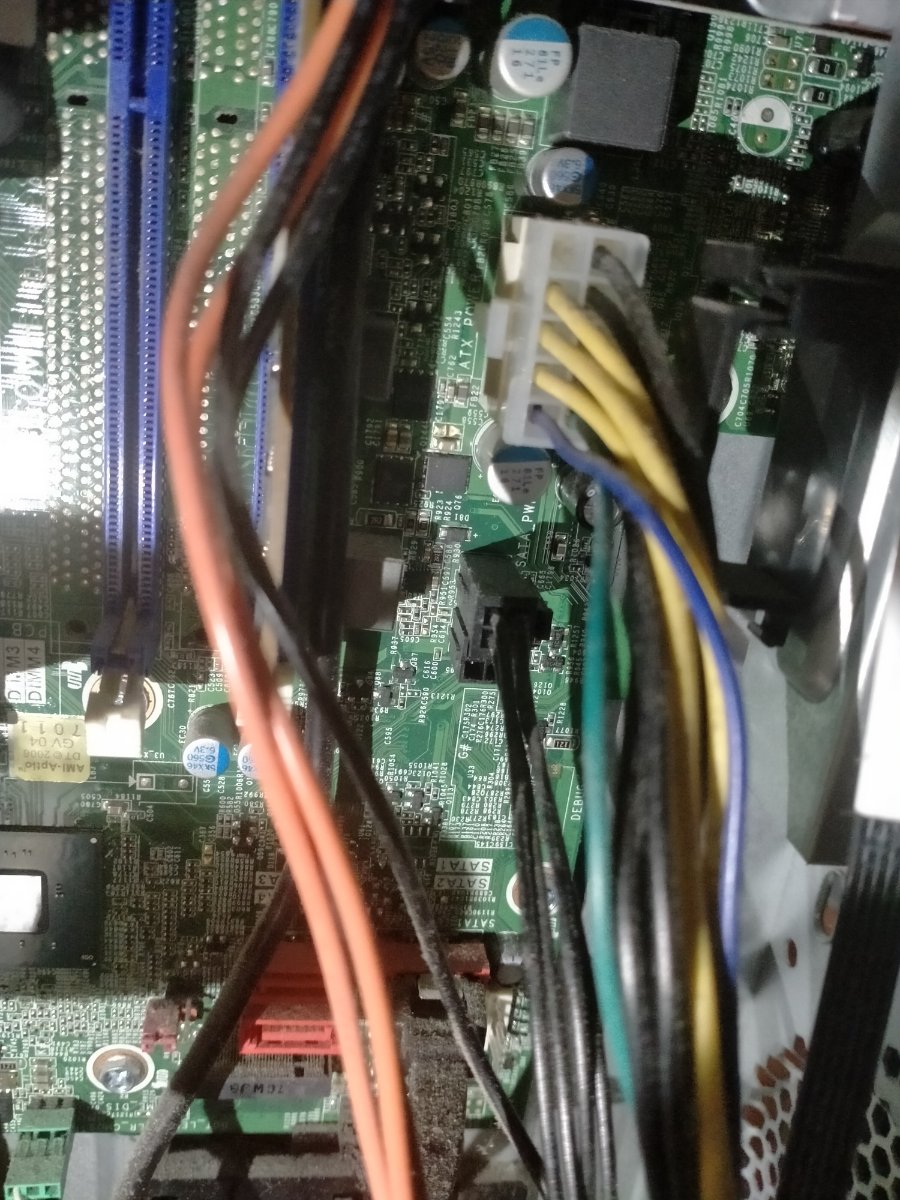

Возможно я не очень понял, но Molex'ы должны быть на материнской плате или на разветвлениях проводов от БП? На моем компьютере просто от бп много развилок можно сделать. А тут БП питает желто-черными проводами пином справа от Оперативки и черно-оранжевым над процессором. Все комплектующие подключены питанием к материнской. И поэтому я вообще тут не вижу молексов. Хотя нашел в интернете что они могут быть на материнской плате, но по данным фото, что сам сделал я их не вижу. Если будет возможность еще посмотрю глазами в жизни. Повторюсь что Жесткий подключен к 4пину на материнской.
Черно-оранжевый - это стандартное доп.питание процессора. А вот чёрно-жёлтый - это какой-то проприетарный (нестандартный) разъем. А у БП и матери есть разъём 20+4 основного питания?

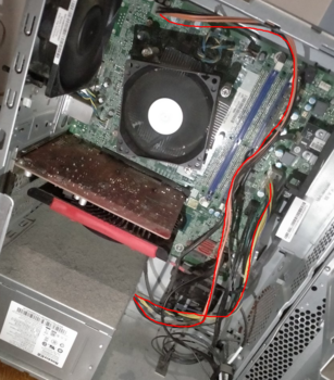

image.thumb.png.9af818d9887c63e59b8ee746d5cc2961.png Я так понимаю нет. Может я слепой конечно, но вот красным обвел оба пучка проводов что выходят из бп. Вроде это всё, потому что я рукой проводил каждый когда была возможность залезть внутрь незаметно. Я так понимаю оставить желание сделать этот подарок до лучших времен(Нового года) пока не найду 4пин - сата (питание) ? Как их правильно вообще искать, ведь если жесткий запитан 4пин - сата, значит существуют и я просто не умею искать. А оперативку да, как раз выбирал что подарить на др а что на нг. Но думал начать с ссд, потому что долгие загрузки в играх уже осточертели меня самого когда я играю с него, да и система медленная  совсем. К тому же винду как раз хотел сносить новую ставить, а то что то он не пойми чем засрался, виндовс занимает 30гб, все что можно очистил, но в хранилище выдает что система занимает 80гб. Ну это уже другая история.

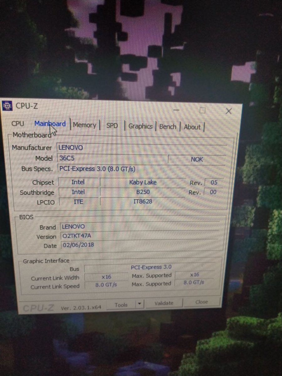

Посмотрел в интернете - это нестандартная плата для фирменного компьютера. И БП тоже - только под такой форм-фактор. Поэтому, возможно, что Molex'ов и нет отдельных.
Было бы здорово, если бы вы сфотографировали, как подключён жёсткий диск. И что это вообще за диск?

image.png.57b1e9f5a2cc0f02cb68843facfb6f96.pngHDD подключен вот так. Но этот разъединитель я так понял, на сата конец надевается и разветвляет на два. Если я правильно понял его предназначение

Это комп Lenovo. Это еще те извращенцы и содомиты.
Питание дисков от платы. сата повер 1 и 2...
