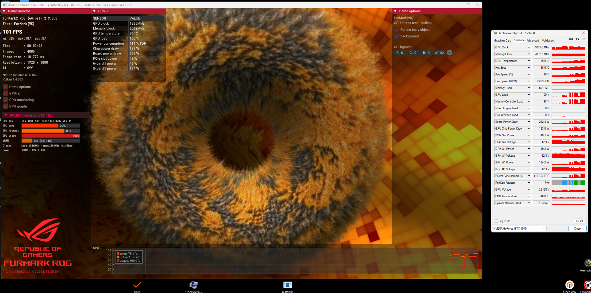

Для GTX 1060 это нормальная температура, если Hotspot при этом ниже 90 градусов. Если хочется минимальных температур, снимайте радиатор, отделяйте от него вентиляторы, искупайте в душе с мылом и щёткой и хорошенько высушите феном, а на GPU вместо термопасты наносите PTM7950

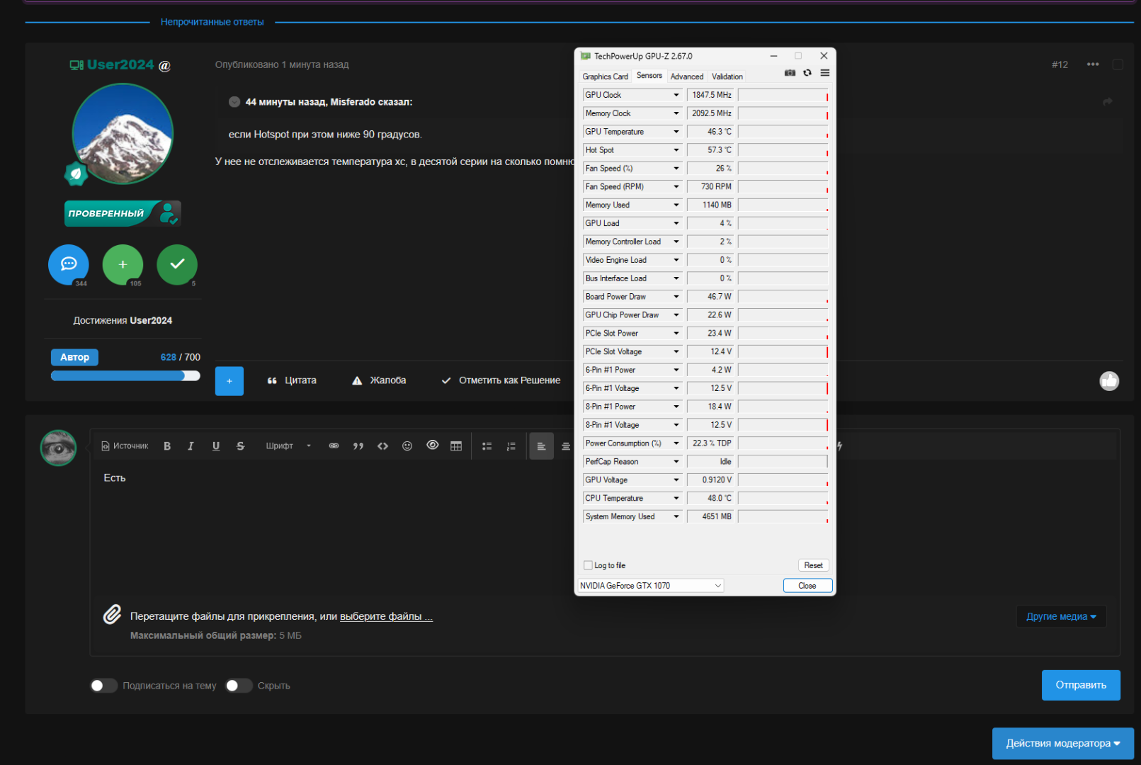

42 минуты назад, Misferado сказал:
У нее не отслеживается температура хс, в десятой серии на сколько помню не было сенсора в этой точке.
Есть
@User2024
Кстати и обычная MX-4 хороша, если охлад не кривой
2 минуты назад, User2024 сказал:
060 можно скрин увидеть?
У моей 1060 которой я пользовался 5 лет он не отслеживался.
На   на мониторинге  две температуры  GPU 1060  !!!
1. GPU     >  2. GPU Hotspot
12 минут назад, User2024 сказал:
1060 можно скрин увидеть?
тык
Просто она не грелась так раньше а щас греется, ну видимо возраст дает о себе знать, надо полностью обслужить ее и тогда думаю все гуд будет
