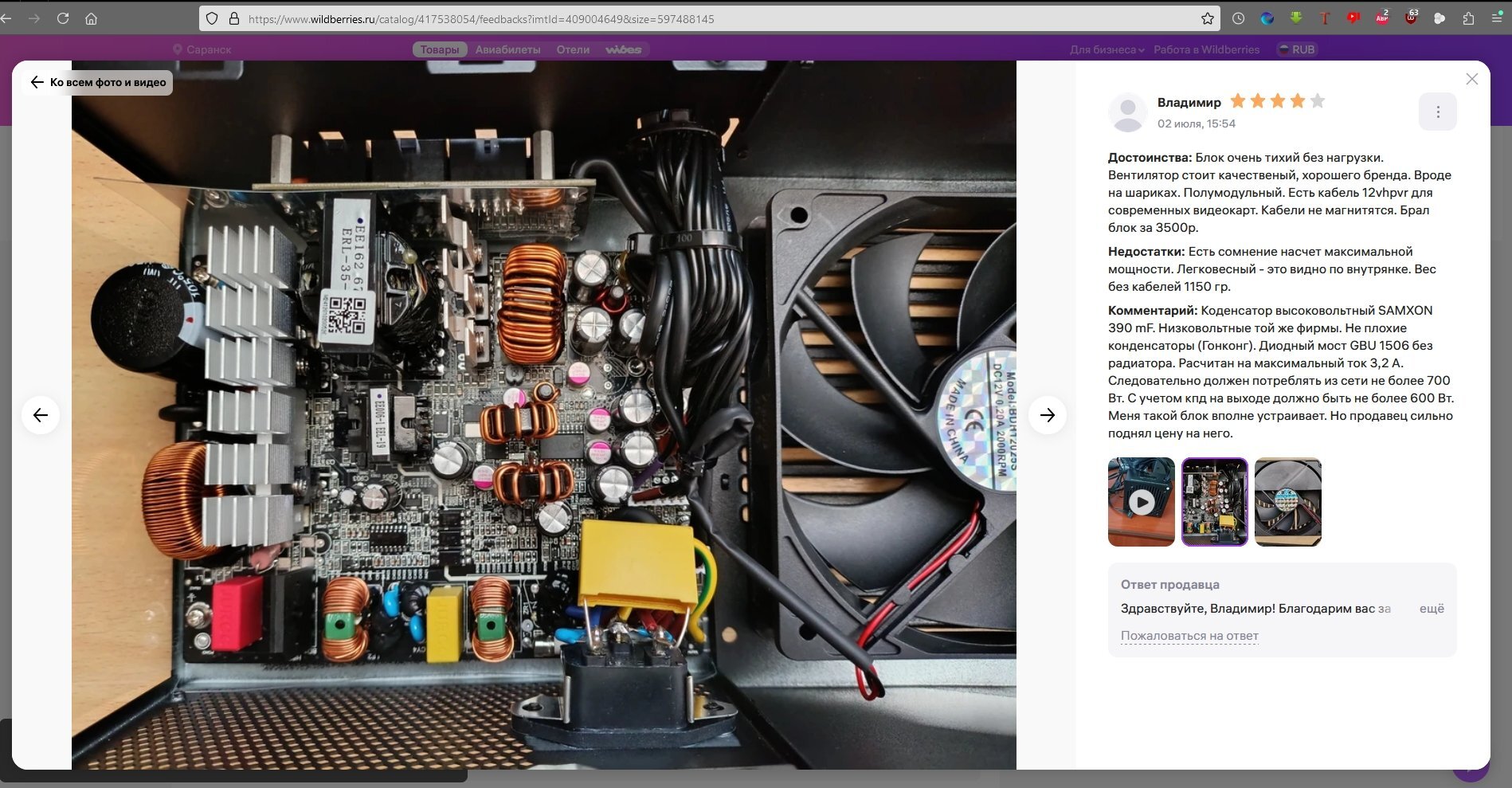

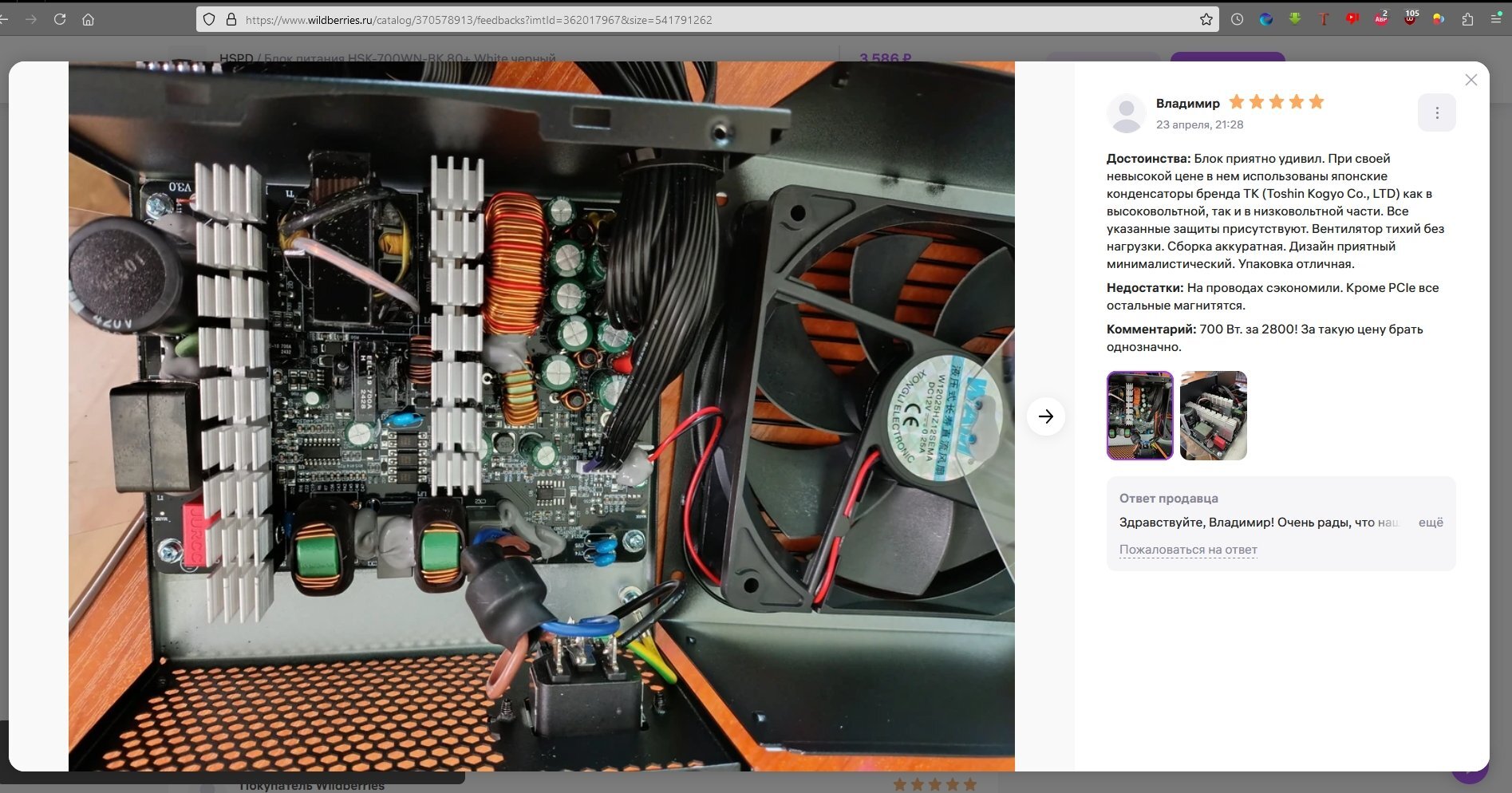

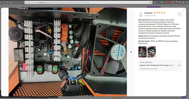

Можно ссылку? Они разные бывают. Есть HSI-700BS-BK, есть HSK-700WN-BK
На первый взгляд, какой-то NoName полуподвал.
В принципе, при первом рассмотрении вполне себе не плохо..
https://www.wildberries.ru/catalog/417538054/feedbacks?imtId=409004649&size=597488145
https://www.wildberries.ru/catalog/370578913/feedbacks?imtId=362017967&size=541791262
если это и нонейм, то очень приличный
WN.thumb.jpg.7bb03a79896a8d18cee8aaf80eddd929.jpgBS.thumb.jpg.8c935a60bdd2609dfbdd3a0852f70fc6.jpg

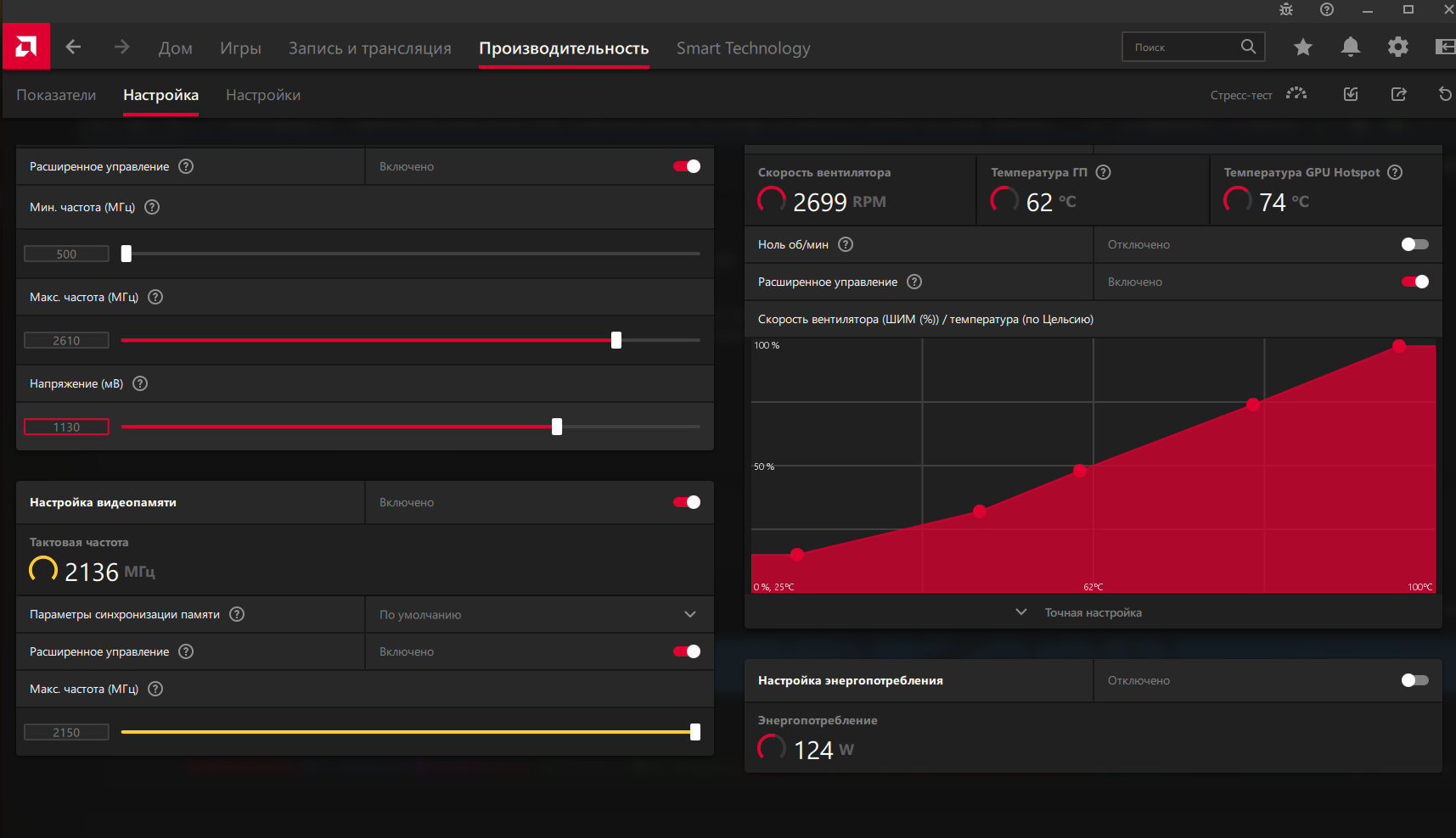

@Misferado @John_Doe По поводу карты. Я боюсь нести карту в сервисный центр по гарантии, так как их отношение халатное. Обращаются с ними не так, как хотелось бы. Если hotspot будет держаться в играх 80-95, есть вероятность того, что карта выйдет из строя в ближайшее время? Самой карте пять месяцев и она выдаёт такие показатели. Правда ли то, что карты линейки RX сами по себе горячие и стоит ли заморачиваться и бояться за температуру hotspot?

Большие температуры можно пофиксить через драйвер - андервольт небольшой +кривую вертушек поправить. Если нет желания ковыряться и рисковать гарантией - это лучший вариант. У меня без тюна на 6700хт хотспот на 95-98 улетает на свежем термоинтерфейсе, а так 75-80 держится. На шум мне в целом похрен, за кондеем все равно не слышно
