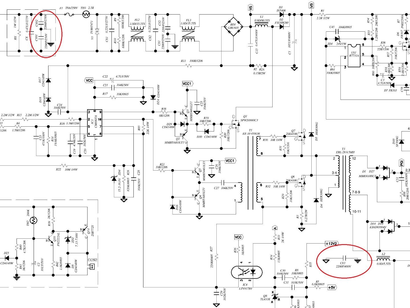

Y-конденсаторы проводят переменное напряжение именно на корпус.
Схема там такая. У всех БП.

КЗ выбило бы автомат или убило бы блок (смотря где). А так, – это просто висящий в воздухе керамический кондёр входного фильтра. Почему раньше не щипало? Скорее всего действительно заземление/зануление отвалилось где-то в доме. Надо бы электрика вызвать, мало ли что там ещё поломалось. Меня так однажды чуть от стиральной машинки не убило, когда жил в древнем бараке двухэтажном.

Кстати, «щипает» и от любых проводов подключенных к ПК, это тоже норм и по схеме Бп?
Только что, Klambi сказал:
Да.
Они стоят по сети и между "силовой" и низковольтной частью.

Металл на видеокарте тоже травит ток. Это тоже нормально?
Да, это тоже нормально. Там есть общая шина, связанная с корпусом ПК и корпусом БП.
