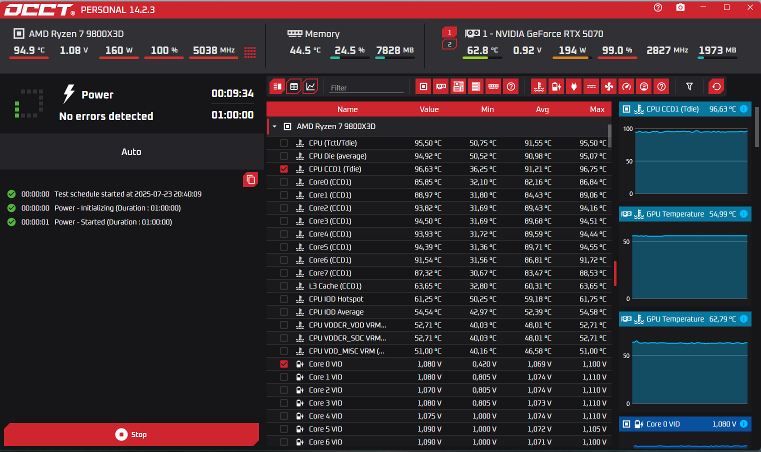

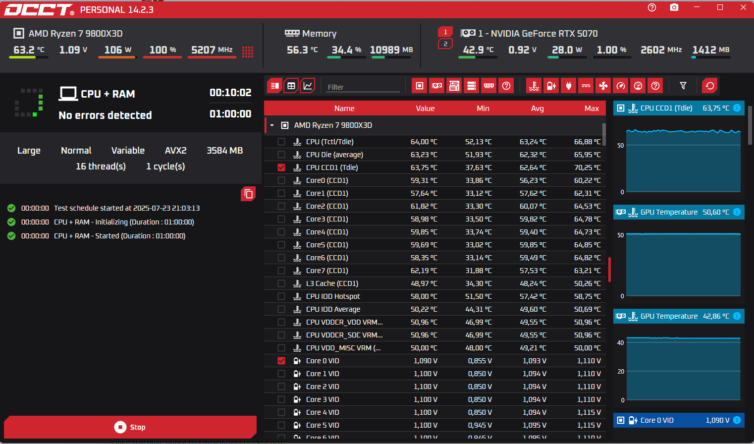

Часто вижу как ребята из HappyPC тестируют компы OCCT в режиме power. У меня в таком режиме температура процессора поднимается до 95 градусов за 1-2 минуты при этом потребляет около 160 ватт. Наверное нужно где-то прописать лимиты потребления в ватах или ограничить по температуре? В то же время в том же OCCT режиме CPU+RAM температура процессора 62-63 градуса.

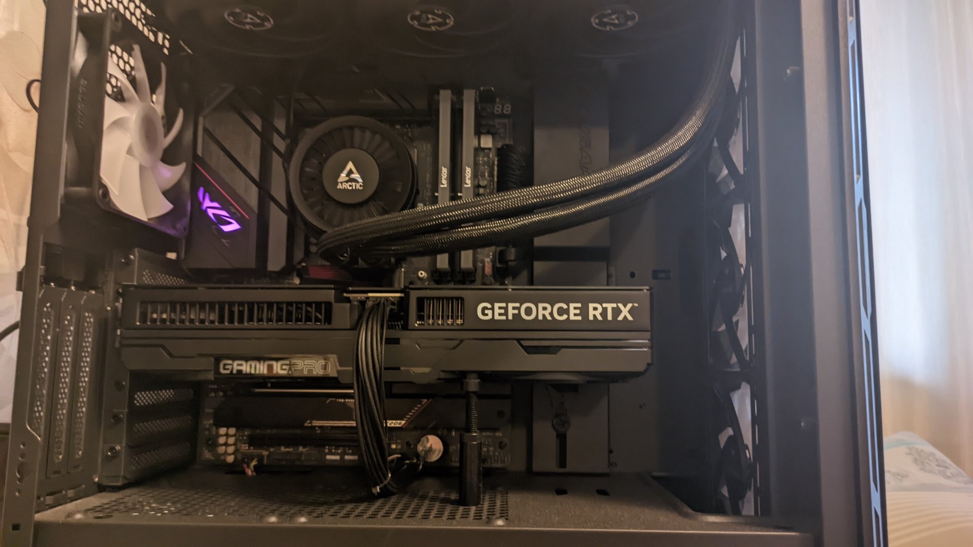

Привет. Какие при 160 ваттах частоты и какое напряжение на процессоре? Ещё интересно узнать обороты помпы, вентиляторов и как при этом всём установлена сама СЖО, в плане радиатора (вдув/выдув, сверху/сборку) и водоблока (его можно прикрутить не той стороной).
Частота около 5050, напряжение 1,07-1,08. Помпа работает на всю (2800). Охлаждение водянки установлено сверху на выдув, помпа установлена правильно.
PBO limits  стоит на авто. Может так и должно быть в таких тестах, я не знаю... в играх проц холодный, около 50-60 градусов, тест power меня беспокоит.

В целом, всё отлично, ничего делать не нужно. Не нагрузите вы ядра таким образом, чтобы в работе и играх раскочегарить до 160 ватт.
Можно ещё попробовать Curve покрутить, поискать стабильность где-нибудь на -35 -32 -30.
Частоты хорошие, всё работает как надо.
Если захочется ещё лучше охлаждение, перевешивайте СЖО на перед корпуса, если это возможно, на вдув.
От себя бы посоветовал в PBO выставить максимальную температуру 85 градусов, чтобы никогда ЦП не разогрелся выше. Эдакий предохранитель.
P.S. Поздравляю с покупкой. Отличный комп.

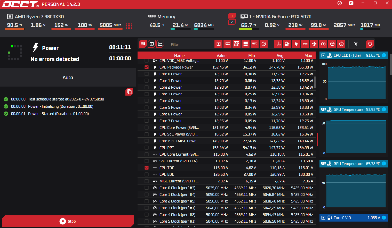

Вчера ограничил ppt до 155w, tdc до 115А и edc до 170А, прибавил +200 МГц, по curve взял -27 и температура в power тесте не поднимается выше 90 градусов при 5000 МГц по всем ядрам, а в легких нагрузках частота увеличилась до 5450 МГц.
Еще раз спасибо за помощь!
