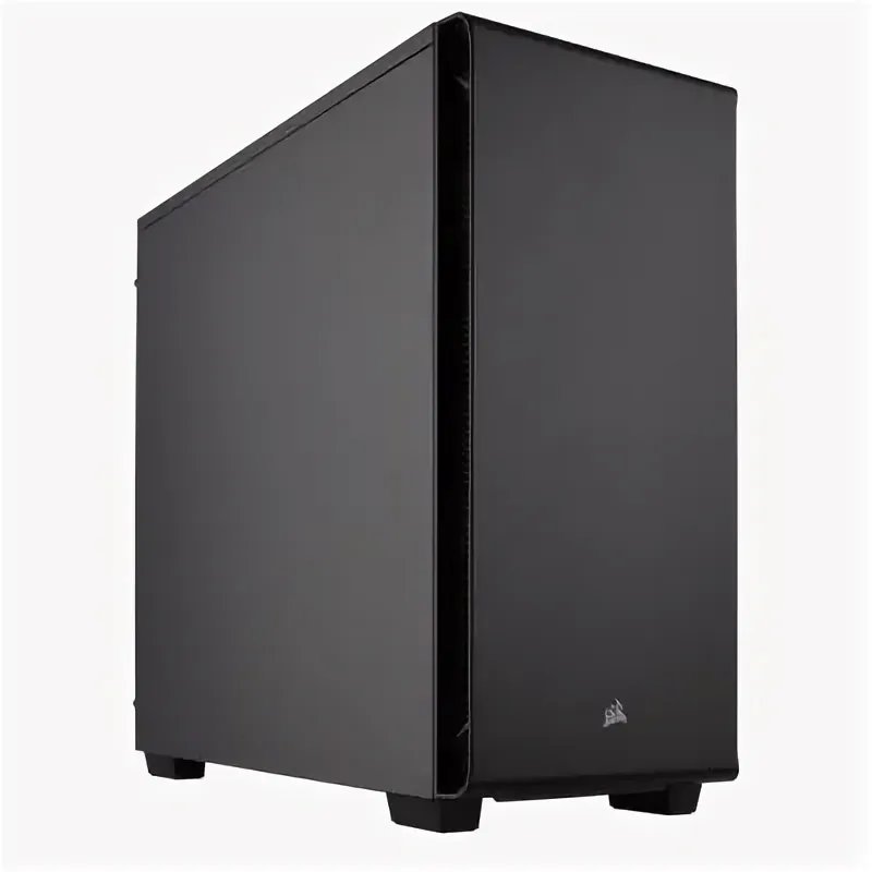

а ID-COOLING SE-226-XT Black /  ID-COOLING SE-206-XT потянут в 7700 в моем корпусе (передняя панель почти глухая)?
На SE-226-XT в самом жёстком стресс-тесте будет 85 градусов, в играх до 70 в пике. Если на морде два либо три вентилятора висят, то всё отлично будет.
в этим есть проблема. на этот корпус вообще есть смысл ставить вентилятор спереди? для притока отверстий почти нет image.thumb.png.d8b66f307108b0d44be1e881c053b6d5.png
8 минут назад, Mihan сказал:
Конечно, да. Там есть добротные щели по бокам, их должно хватить для забора.
