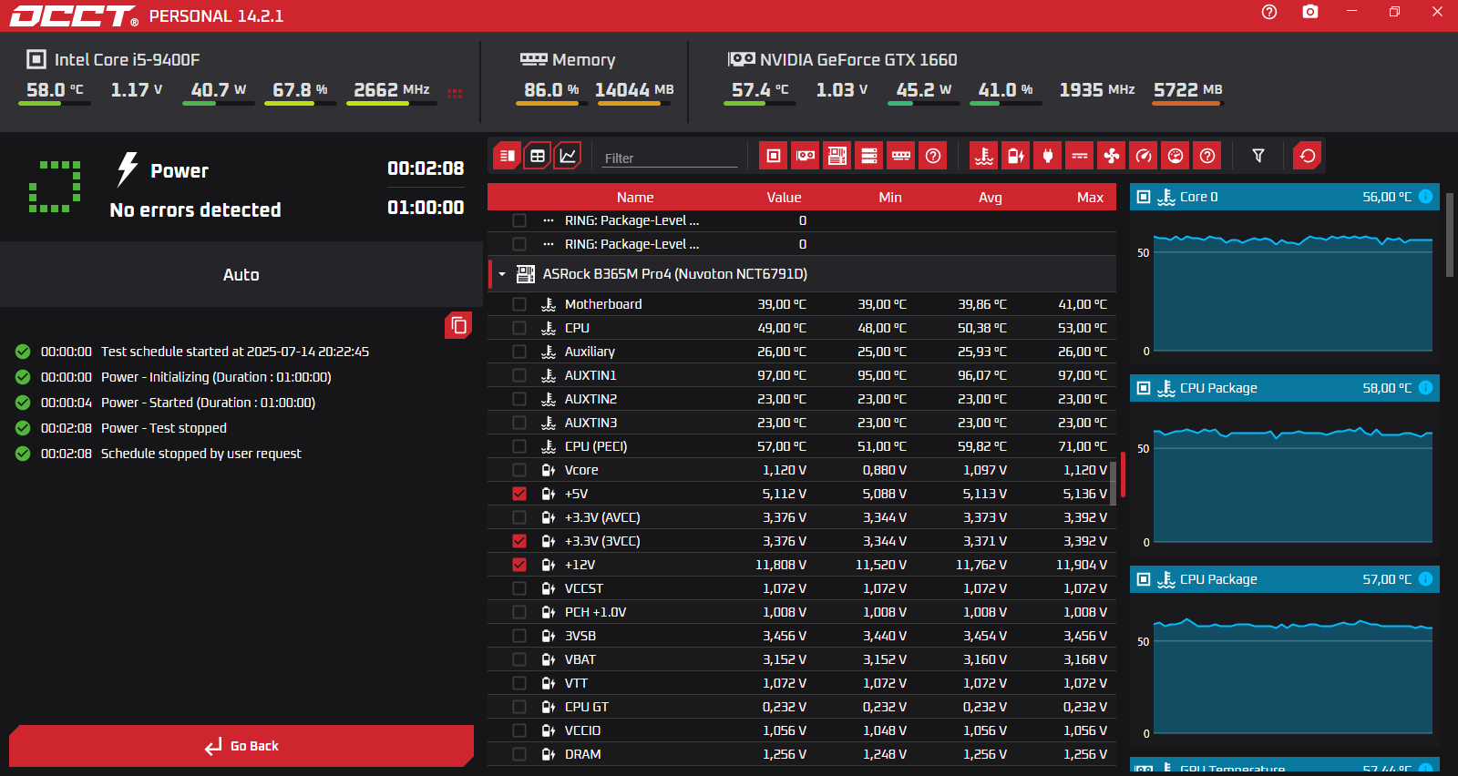

Привет. Возможно ли проверить что-то конкретное в блоке – прозвонить его там или проверить напряжение? Лишнего БП просто нету
40 минут назад, hakinaki сказал:
Теоретически, но не на 100%. Stability test - Power в OCCT. Запускаем тест, мотаем вниз на материнскую плату и там смотрим минимальные значения напряжений 12, 5 и 3,3v.79081359_0a39b263a5f40eaf168a946357ba461c_800.thumb.png.420df2139b5da6b95bd932f3072e60dc.png
Изменено пользователем Show
5 часов назад, Show сказал:
Запустил на 2 минутки во время игры: все значения в пределах допустимых, самое большое отклонение у 12 В —  минимальное 11.5 В. А так среднее у 12 — 11.7 В
54 минуты назад, hakinaki сказал:
По просадкам все в допуске, но тут может быть такая штука, как пульсации, которые без оборудования не проверишь, да и этот тест не дает 100% гарантии. Все равно, в вашем случае, первый подозреваемый - это блок питания.
