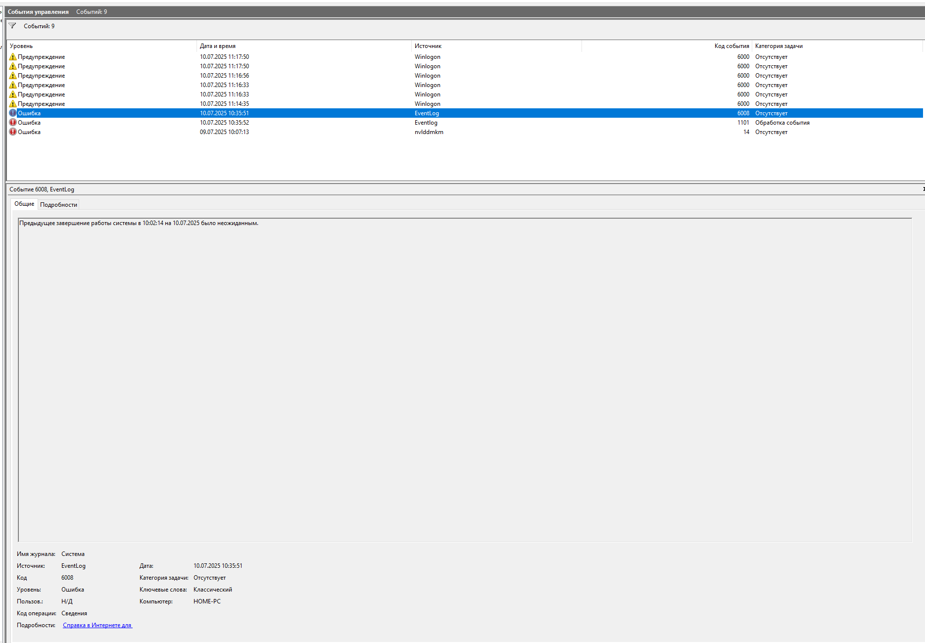

Перезагрузка ПК в играх, ошибка "eventlog 6008". Ryzen 7500F + RTX 5070
Здравствуйте! В играх компьютер рандомно перезагружается,может отработать 30 мин,может пару дней. Все температуры в норме,в корпусе стоит 9 вертушек,охлаждение гуд.
Ошибка при перезагрузке eventlog 6008 eventlog 1101
сразу после сборки ПК.
стресстест occt 1 час
memtest86
проверил все разьемы (бп,материнка,карта)
переустановка виндовс
переустановка драйвера видеокарты
замена SSD диск Kingston KC3000 1TB M.2 2280 NVMe PCIe Gen 4.0 x4 3D на SSD диск 2.5" 240GB Kingston (SA400S37/240G)
expo отключен,проц не разгонял
Материнская плата: MSI B650 GAMING PLUS Wi-Fi
Процессор: AMD Ryzen 5 7500F (3.7GHz 32MB 65W AM5) Tray (100-000000597)
Оперативная память: Kingston FURY (ex. HyperX) Beast EXPO Black DDR5 2x16GB (KF560C36BBE2K2-32)
Видеокарта: Palit PCI-Ex GeForce RTX 5070 GamingPro OC 12GB GDDR7 (192bit) (2572/28000) (HDMI, 3 x DisplayPort) (NE75070T19K9-GB2050A)
Накопители (HDD/SDD): SSD диск Kingston KC3000 1TB M.2 2280 NVMe PCIe Gen 4.0 x4 3D TLC NAND (SKC3000S/1024G)
Блок питания: MSI MPG A850G PCIE5 850W
Сис-ма охлаждения: хаб DeepCool FH-10 10 Port Fun Hub Black (FH-10) / процессор два кулера DeepCool FK120 Black  на DeepCool AK400 Digital (R-AK400-BKADMN-G) / 6 кулеров корпуса be quiet! Silent Wings 4 120 мм PWM Black / 1 кулер корпуса Кулер be quiet! Silent Wings 4 140 мм PWM high-speed Black

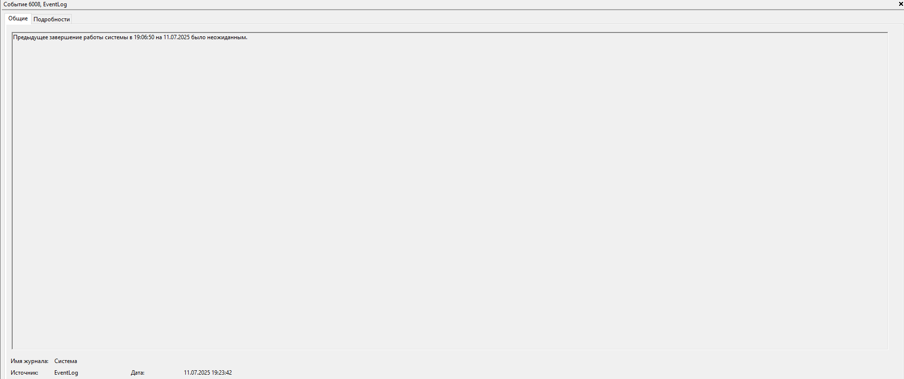

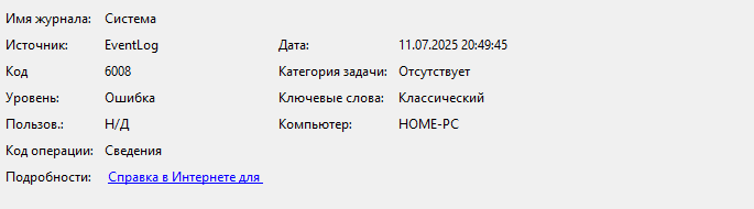

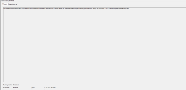

7 часов игры в сталкер 2 после чего снова перезагрузка.

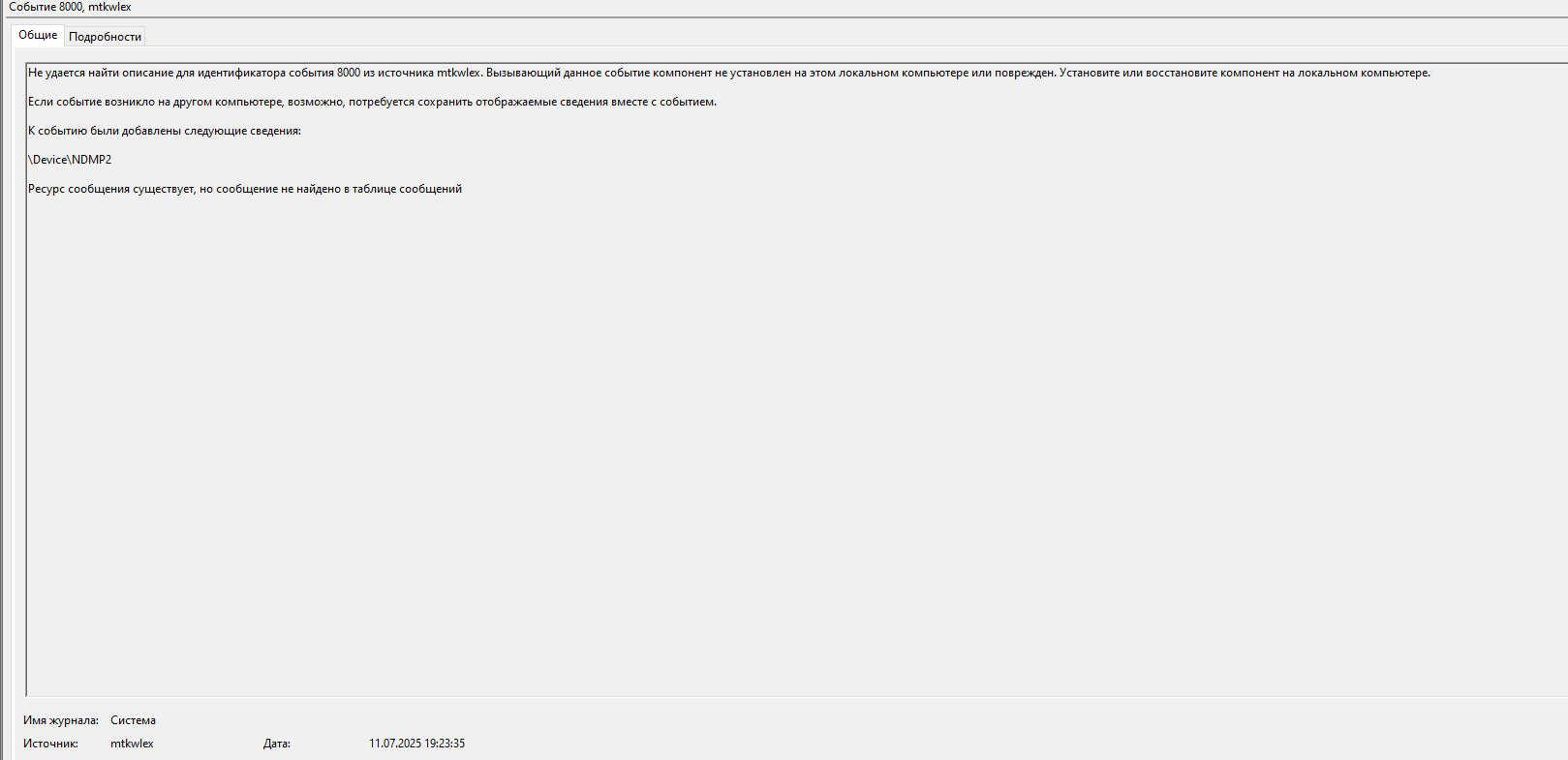

в журнале событий за 7 секунд до ошибки eventlog 6008 есть такое событие:
Не удается найти описание для идентификатора события 8000 из источника mtkwlex. Вызывающий данное событие компонент не установлен на этом локальном компьютере или поврежден. Установите или восстановите компонент на локальном компьютере.
Если событие возникло на другом компьютере, возможно, потребуется сохранить отображаемые сведения вместе с событием.
К событию были добавлены следующие сведения:
\Device\NDMP2
Ресурс сообщения существует, но сообщение не найдено в таблице сообщений

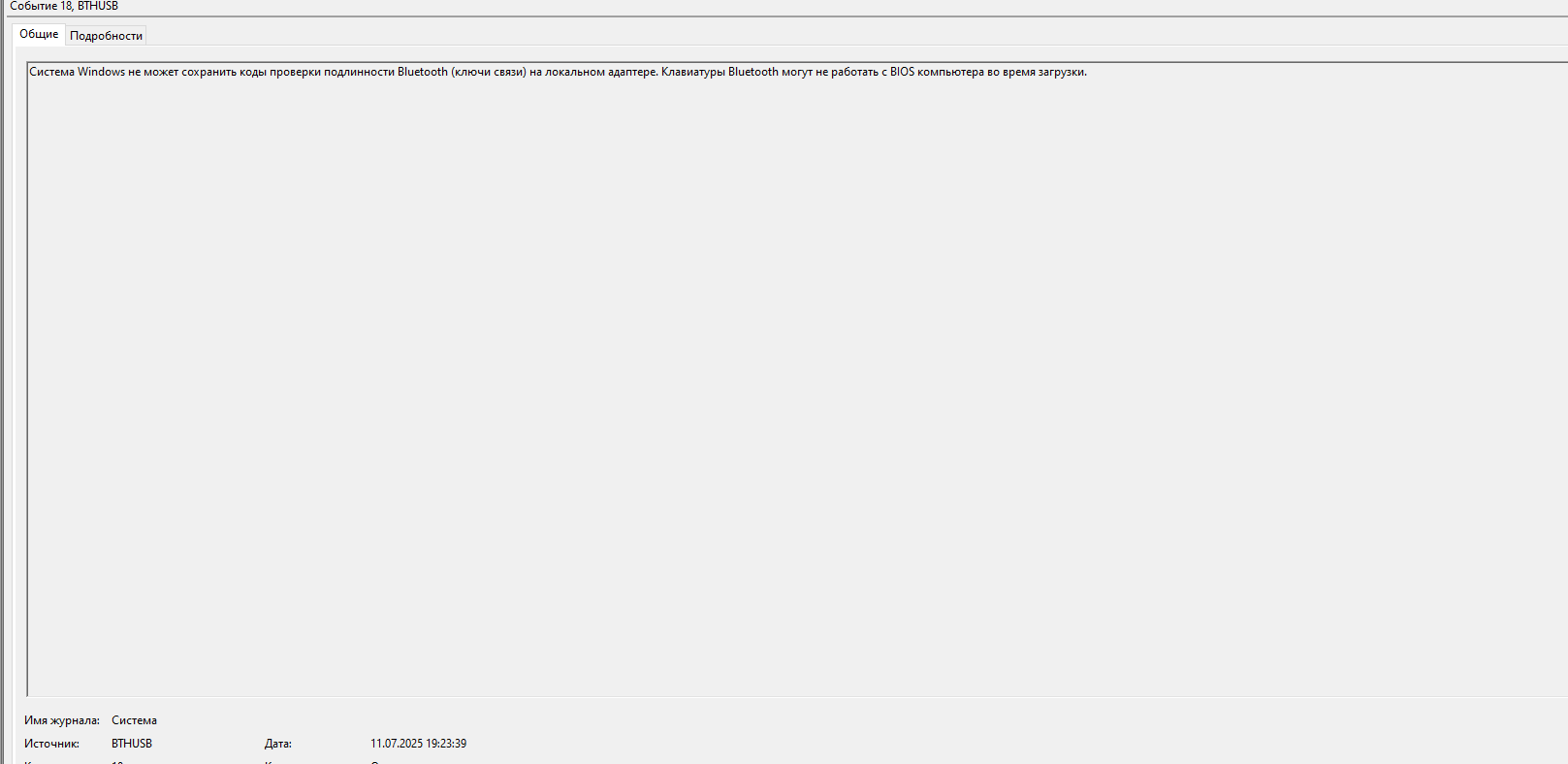

и вот такое,за 3 секунды до перезагрузки:
Система Windows не может сохранить коды проверки подлинности Bluetooth (ключи связи) на локальном адаптере. Клавиатуры Bluetooth могут не работать с BIOS компьютера во время загрузки.
такие же ошибки были и в предыдущие разы перед перезагрузкой

Только что, дилетант сказал:
попробую отключить вай фай и блютуз через биос.
Можно попробовать драйверы обновить, программой sdi, к примеру https://sdi-tool.org/?lang=ru&ysclid=mcz28imvot382659603
5 минут назад, Show сказал:
драйверы установлены самые новые,я попробую удалить драйверы,и отключить блютуз + вайфай через биос. я все равно ими не пользуюсь,ПК через lan подключен

20:49 снова перезагрузка с ошибкой eventlog  6008

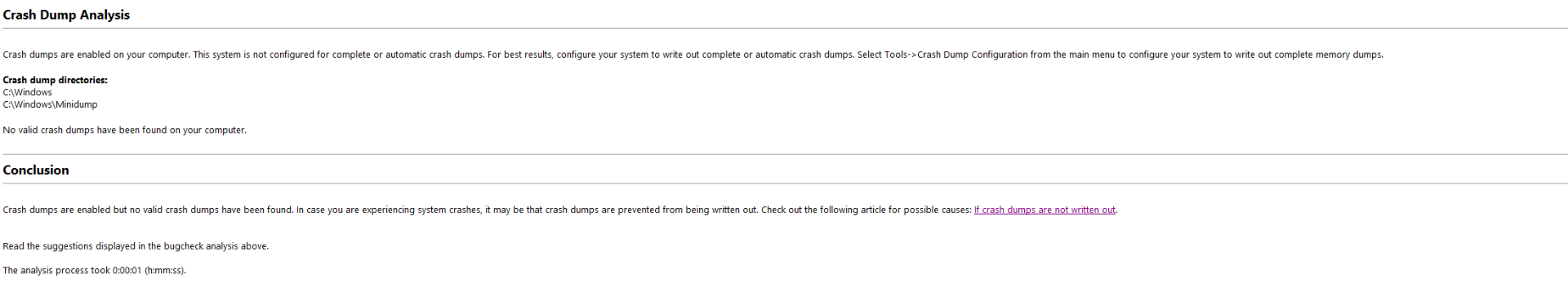

Попробуйте программой whocrashed посмотреть, есть ли ошибки по драйверам.
1 минуту назад, Show сказал:
16 минут назад, дилетант сказал:
дампы не сохраняются 😞
Ну значит дело не в драйверах. Смотрите тут. Может быть что угодно. https://dzen.ru/a/aEV2GU32L0xbfnxR?ysclid=mcz546j7jx672501880
