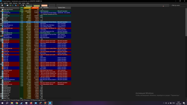

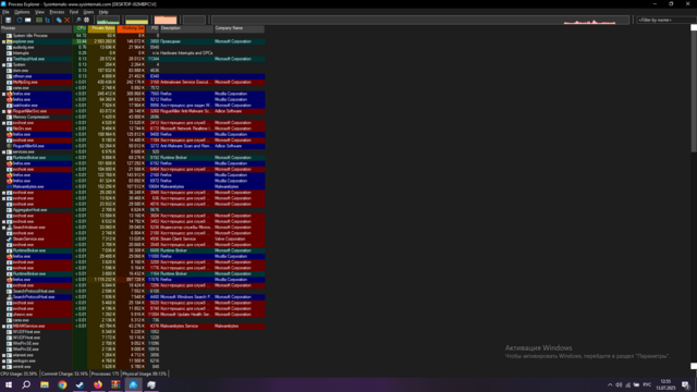

Проводник сильно нагружает ОЗУ и ЦП
Модель ноутбука: MSI
Если зайти в диспетчер задач, то видно, что проводник нагружает CPU и очень сильно нагружает память. При этом, если выключить интернет, то проблема решится. Перепробовал кучу антивирусников, никакой не дал результат. Не понимаю, вирус ли это вообще?
возможно, после установки торрентов
Перезагрузка, установка многих антивирусов, проверка пути расположения процесса, проверка системы, очистка диска.

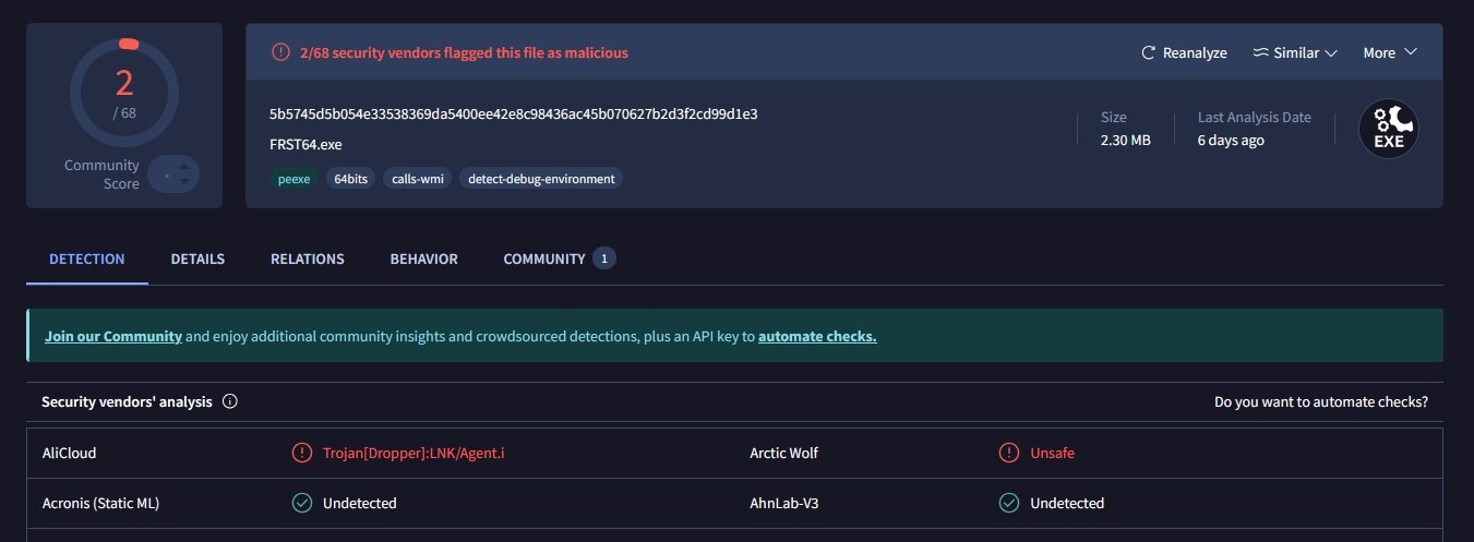

Скачайте Farbar Recovery Scan Tool отсюдова https://www.safezone.cc/resources/farbar-recovery-scan-tool.231/  и сохраните на Рабочем столе.
Примечание: необходимо выбрать версию, совместимую с вашей операционной системой. Если вы не уверены, какая версия подойдет для вашей системы, скачайте обе и попробуйте запустить. Только одна из них запустится на вашей системе.

И такс предлагаю скачать скачать Process Explorer и просто посмотреть что грузит. (Запускаете его и находите эксплорор и смотрите что грузит а дальше смотрим что там дальше).
38 минут назад, SamsungGalaxy сказал:
