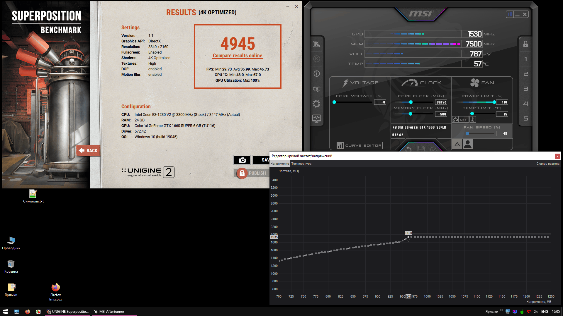

Версии "модифицированная" и "оригинальная" в плане данных внутри файла можно сказать идентичные, поэтому, если карта проходит Superposition Benchmark при 1080р Extreme примерно на 3000-3200 баллов, либо же 4K Optimized на 4800-5000 баллов, то можно не заморачиваться и ничего не шить.
Прошивка о общем и целом подбирается только по чипам памяти. Если в файле биоса есть микрокоды под вашу память, значит прошивка будет работать отлично.

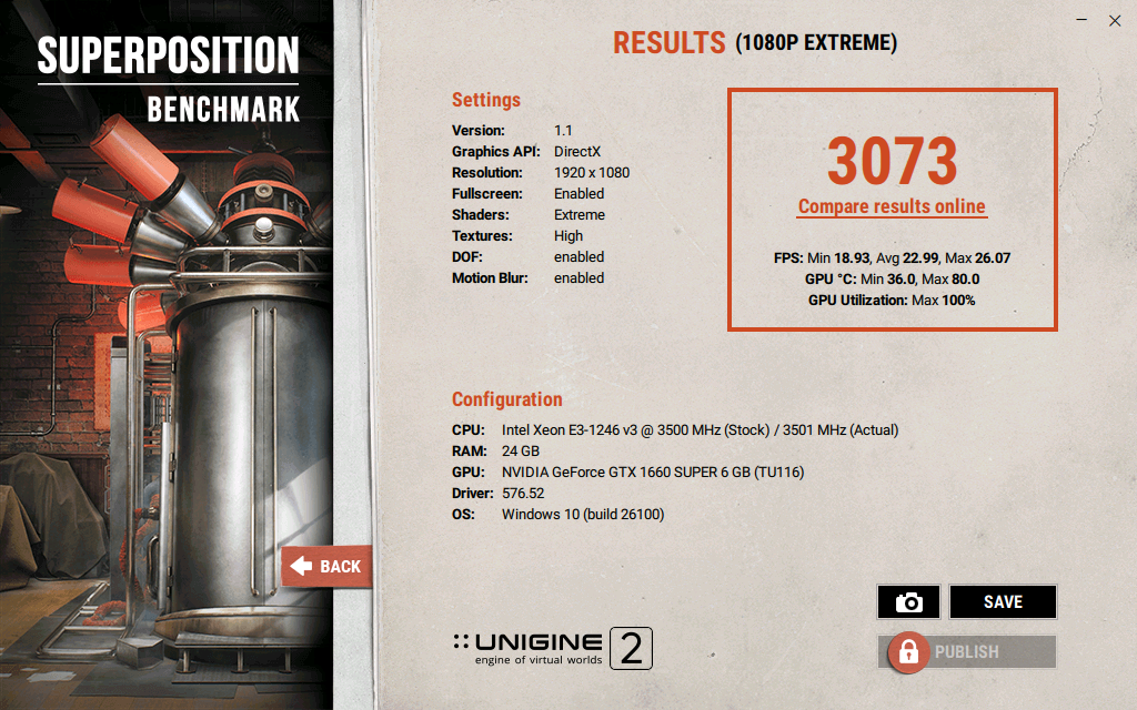

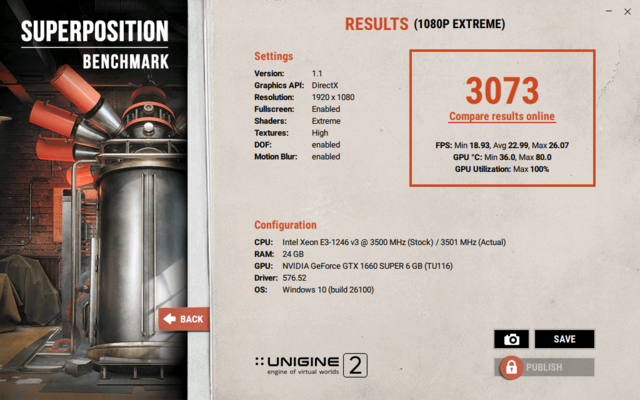

Спасибо большое за совет
18 минут назад, konung сказал:
Температура высоковата. Если 80 градусов общий датчик, то hotspot скорее всего от 92 и выше. Я бы обслужил, поменял термопасту на вашем месте. Если дельта между общим и хотспот 15 и выше градусов, то лучше Honeywell ptm7950 использовать.
Да хотспот 92. Менял термопасту почти год назад на Zalman ZM-STC8 и термопрокладки на ней совсем убитые уже.До этого в лимит 83 упиралась на 80% загрузки
