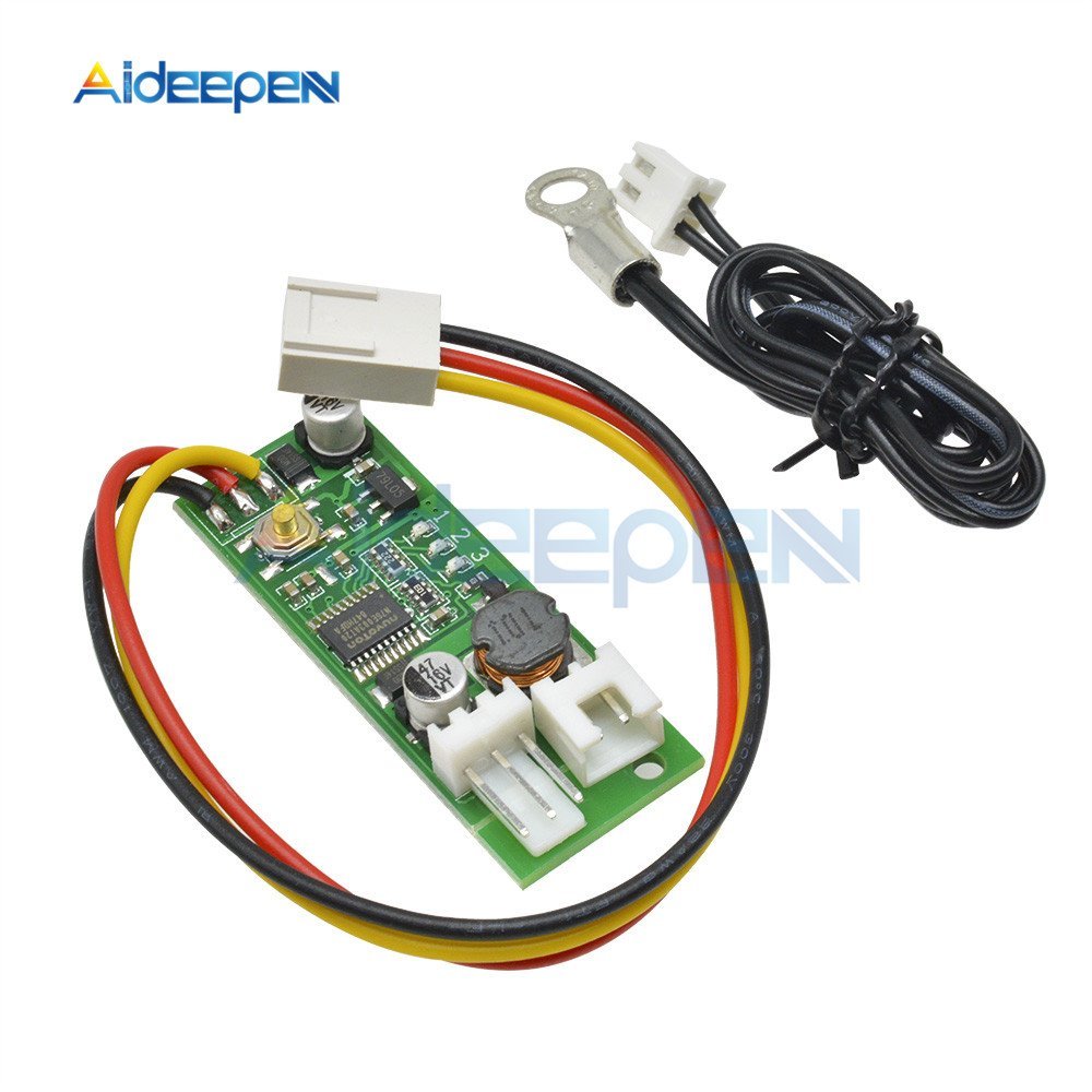

В общем собрал я свой ПК.
Только на вентиляторах сэкономил и взял водянку трёхпиновую.
Решил пока установить регулятор вращения вентиляторов.
Вопрос - куда крепить датчик? На радиатор/помпу или куда там где материнка берёт температуру процессора.
Видео кому интересно ?
В 01.04.2023 в 20:00, Котфуций сказал:
Доброго дня. Я бы закрепил на помпу или на кронштейн крепления рамки проца она думаю также греется, как и проц.
1 час назад, Std_fast сказал:
Тоже до этого додумался.
В общем заработала регулировка от самой платы. Использую хаб для питания вентиляторов и надо было один из них подключать в отдельное иного цвета гнездо. От него идёт связь с материнкой.
Всем спасибо. Вопрос исчерпан)
