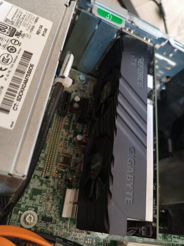

Всем доброго дня суток. У меня проблема: когда я включаю комп, то вентиляторы видеокарты начинают сильно крутиться, а картинку так и не выдает.
Ссылка на видео проблемы на Яндекс Диске: https://disk.yandex.ru/i/dsbLwlmChMYn3A
Перед тем как произошла эта проблема, я временно отключил свой комп (полностью отключил от питания), и тестировал свои видеокарты на специальном стенде (все работало отлично). В том числе я тестировал видеокарту, которая стояла в том ПК, и, когда я вставил её обратно, произошла эта проблема, которую я описал выше.
Что я предпринимал, чтобы исправить проблему: отключал ПК полностью из розетки, в том числе вытаскивал батарейку (батарейка заряженная), чистил ножки оперативной памяти, менял процессор, пробовал вставлять разные кабеля, сразу говорю дело не в мониторе (говорю с полной уверенностью).
Материнская плата: От HP ProDesk 600 G1 SFF
Процессор: Xeon E3 (сокет 1150, без видеоядра)
Оперативная память: 8gb
Видеокарта: GTX 1650 lp
Накопители (HDD/SDD):3шт (2 HDD, 1 SSD под систему

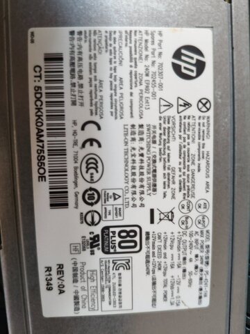

Блок питания: 240W, если не ошибаюсь
Сис-ма охлаждения:кулер на процессоре, если только
Operating system: Windows 10

Привет. Вы не указали точную модель процессора. Если у вас Xeon с пятёркой на конце (например, E3 1245 v3), картинка может идти на материнскую плату через встроенное видеоядро, а не на видеокарту.
Отблагодарить❤️(донат)
Добрый день, я уже хотел ответить, что у меня процессор без видеоядра, но я посмотрел список процессоров на сокете 1150 с видеоядром. Пока что не закрывайте тему, я проверю, когда я буду дома.
Хотя у меня есть подозрения что дело все таки в материнке. Вы можете мне помочь, как сделать её диагностику? У меня опыта в этом ноль. Батарейку уже проверял она работает. Пропикивал слот оперативной памяти, с ним все в порядке. Когда я вынимал видеокарту, спикер молчал.
у меня подозрения на процессор, то что он в видеоядром. Если это так, то дальше я сам разберусь. А если в этом замешан слот PCIe, то я бессилен, так как не умею делать диагностику материнской платы.

блок питания возможно не вывозит. все таки рассчитан он на встройку.
Нет. Проблема точно не в блоке питания, так как его мощности хватало, чтобы обеспечить работу видеокарте.
