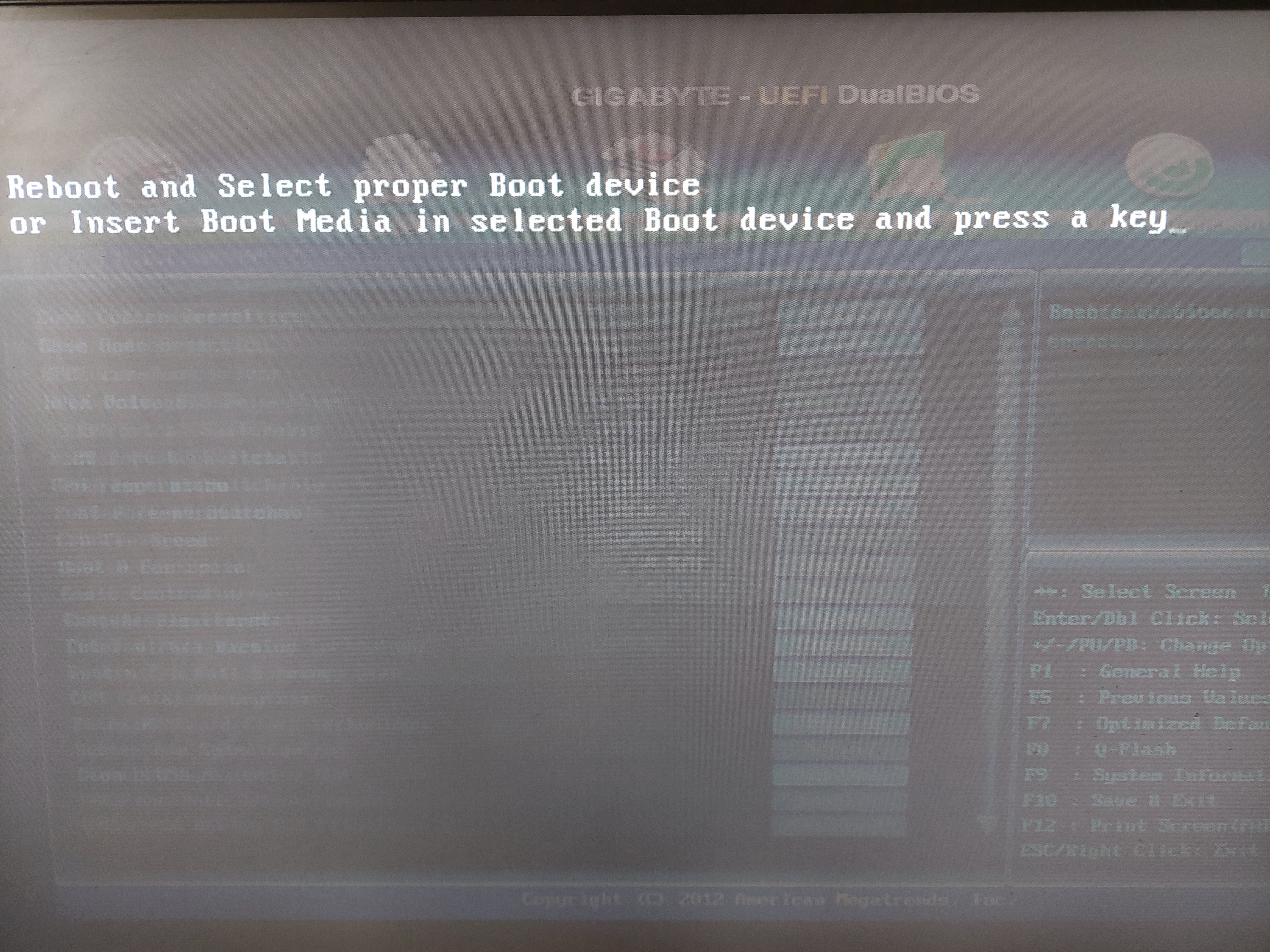

Ошибка Reboot and select proper device на Gigabyte GA-B75M-D3V
Reboot and select proper device ошибка
3 года ПК работал нормально, потом БП и кулер сломались, но их я поменял. Позже поехал и купил новый хард, какое время было норм, но теперь не включается и выдаёт ошибку
Пытался ресетнуть биос и разные вещи из ютуба, кабели вытаскивал. Многое пробовал но не выходило ПК видит хард но иногда в биос у меня помехи и зависает, приходиться перезагрузить
Материнская плата: Gigabyte GA-B75M-D3V
Процессор:intel (R)Xeon (R) e3-1220 v2 3.10ghz
Оперативная память:DDR3 12gb 1596ghz
Видеокарта:GTX 650
Накопители (HDD/SDD):
Блок питания:Huntley cp-400hp v2.3
Сис-ма охлаждения:башеный кулер 4 трубки медные

Привет. Блок питания паршивеньший. Скорее всего,  либо он убил жёсткий диск, либо побились файлы (из-за сотен причин). Эта надпись гласит о том, что биос не видит устройство, с которого надо грузиться. Если в биосе сам диск виден, значит нет именно файлов необходимых для загрузки. Пробовали менять конфигурацию диска с IDE на AHCI в биосе?
Пробуйте в установочную флешку с виндой загрузиться, поставить новую систему, предварительно удалив том, на котором старая.
Привет, да пытался менять но так же было бп не уверен ибо недавно взял(старый вообще был фейковый) но смущает меня то что он вырубается в биос иногда, ДО этого когда он ещё включался в системе вырубался с синим экраном смерти работая час.

Ну смотрите. Видеокарты GTX 600 надёжностью не славились, они подыхали только так. Материнка и процессор уже не первое десятилетие топчут землю. оперативная память разношёрстная. Блок паршивый. Что я могу сказать? Тут в чём угодно может быть дело. Первое, что берёт на себя удар от плохих БП – жёсткие диски. Блок питания гадит пульсациями, убивая диски, так что... А я не знаю, что посоветовать. Если вырубается на ровном месте, в первую очередь на подмену надо БП и видеокарту искать.

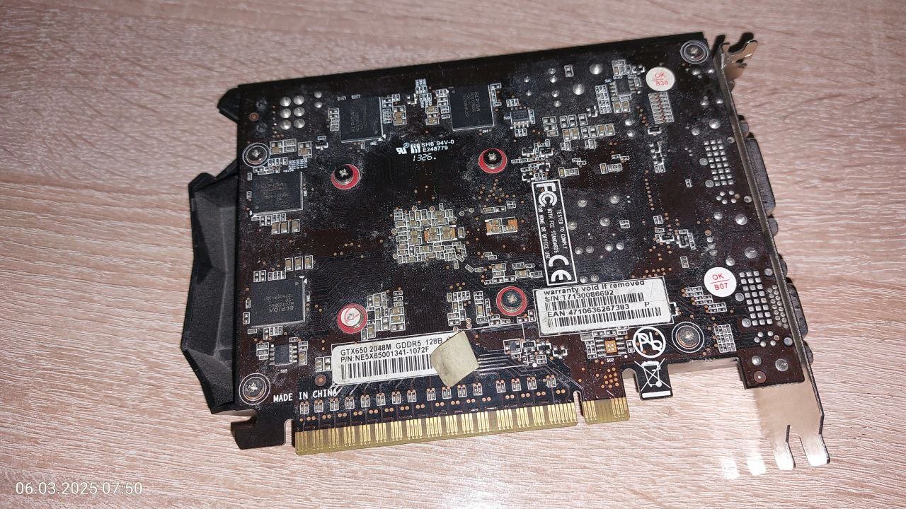

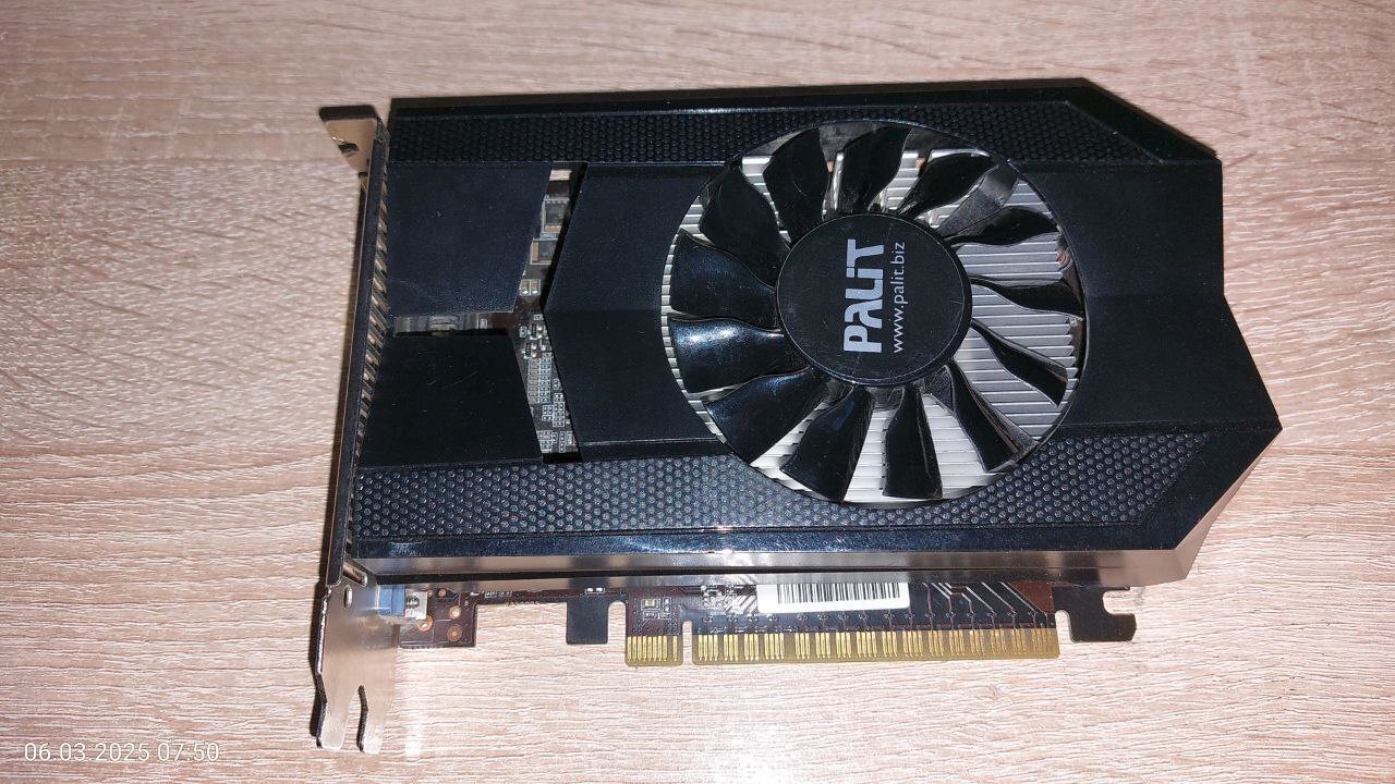

Видеокарта GTX 650 самая надежная карта, которая у меня была.
при чем не одна.
в рабочем компе и сейчас она работает.
Спойлер
photo_2025-03-06_07-50-27.thumb.jpg.eae0c369f41a8c6707aaf71dbe565af6.jpgphoto_2025-03-06_07-50-28.thumb.jpg.0d24376f98ed7de30fe85a52c0f7b238.jpg
