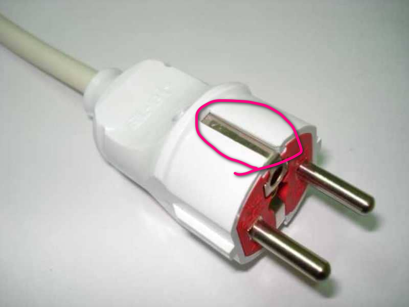

Подключённые в один удлинитель устройства могут негативно влиять друг на друга только в том случае, если в розетке нет заземления. Тогда они по "земляной петле" могут гадить друг-другу помехами, вызывая помехи и на экране, и теоретически даже сбои в работе ПК. Если так, то просто заклейте изолентой заземляющие контакты по бокам вилки ПК и монитора. Или на самом удлинителе усики заклейте.
Но лучше, чтобы в квартире было заземление)

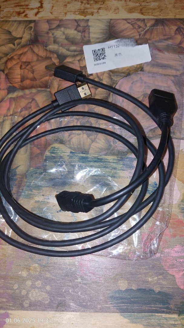

Всем снова здравствуйте. Купила провод HDMI-HDMI и подключила монитор напрямую - он сказал спасибо) Пока тестирую, но ряби больше не было.
Достала старую оперативку и воткнула все девайсы опять в удлинитель. Все заработало без перезагрузок)
