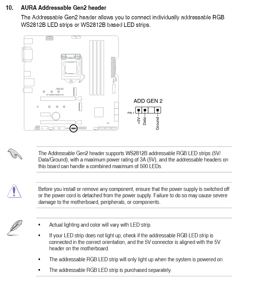

На контроллере есть два пина, в них подключается кнопка, которая меняет режимы подсветки и режим управления (от платы/от контроллера). Провод для управления мат. платой надо в 5V RGB разъём вставить, затем с помощью этих двух пинов отдать плате управление. Можно просто отверткой их зажать на какое-то время. Так как это NoName Китай, я не могу найти точную информацию, но обычно оно работает именно так. Только не перепутайте и не воткните в 12V ARGB, а то хана всем диодам или самому контроллеру будет.
