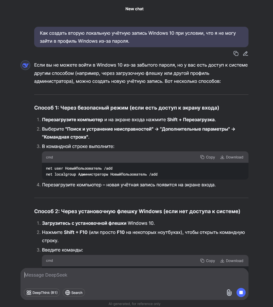

Тогда можно попробовать просто-напросто удалить запороленный профиль или создать вторую локальную учётку. Если битлокер не включен, то это не так сложно.
Либо Grok, либо Gemini, либо же к ChatGPT обратись с этим вопросом. Это проще и надёжнее, чем расписывать всё тут.
Пример запроса в DeepSeek
  • MASTER
52 минуты назад, Misferado сказал:
Я уже видел этот вариант, думал поможет. Но дело в том что командную строку - не открывает, требуется ввести пароль от учётной записи, ввожу - пишет якобы неверный пароль. Хотя с телефона вхожу в учётку, некая мистика. В любом случае буду пробовать ещё разные варианты. Возможно что-то получится.
