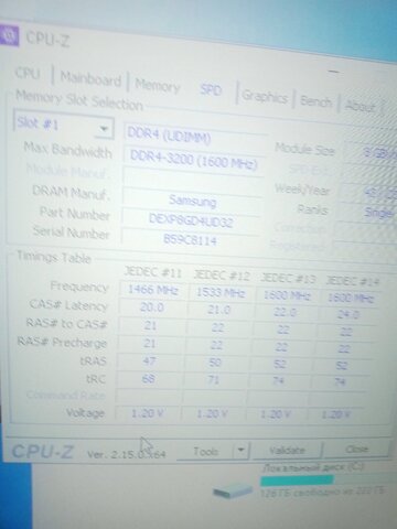

Оперативная память:одна плашка kilssre 2666, другая dexp 3200, работают в паре на частоте 3200

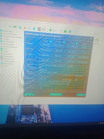

Сделайте "тест кэша и памяти" из АИДА64 и сюда прикрепите. Посмотрим, что у вас там.

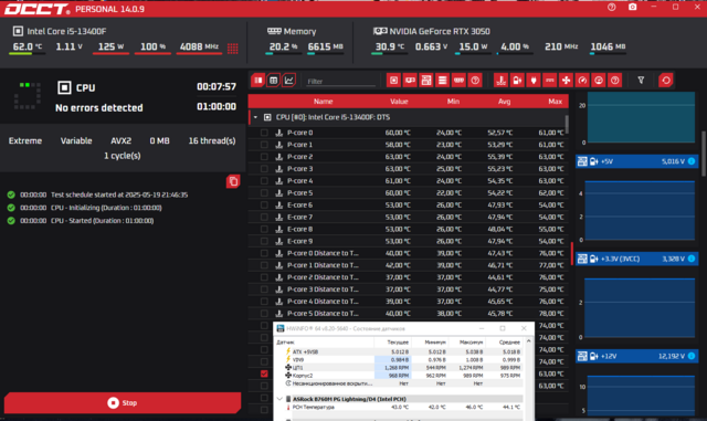

Что-то как-то маловато 85 Вт для снятых лимитов. Этот проц должен потреблять до 150 Вт.
Если лимиты у вас сняты, как вы утверждаете, то получить больший FPS на низких настройках вы сможете только, если поменяете материнку на материнку с DDR5 памятью. В рамках текущей системы на DDR4 можно, разве что, поменять проц на 13600к (14600к). Но это не сильно поможет. Больше вариантов повысить FPS нет на 1700-м сокете.
Или перейти на AM5 (или хотя бы на AM4 с X3D-процессором) с Ryzen 5 7500f, если подешевле. Тут прирост будет хороший (пока не упрётся в вашу слабую видеокарту).

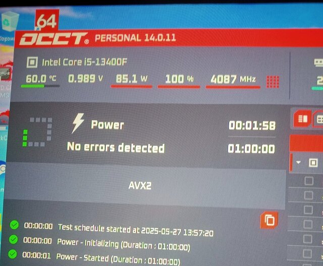

Почему такое низкое потребление при снятых лимитах?
11 часов назад, DHO_N2 сказал:
Вы внимательно смотрели за поведением процессора в ОССТ? По идее процессор в стресс-тесте должен сначала секунд 40 работать с потреблением около 150 Вт, а затем скинуть частоты и потребление на более низкий уровень. Возможно, что 85 Вт - это как раз и есть более низкий уровень потребления. Если схема поведения CPU такая, как я выше написал, то всё у вас в норме. Если же процессор с самого начала теста работает на 85 Вт - то что-то в вашей системе не так.
С самого начала и до конца теста 85 загрузка 100% частота 4093
Не важно. В любом случае, в игре 30-40 ватт потребляет, что является нормой. Всё у вас нормально с FPS, в рамках мощности ПК.

Тайминги в 0 сдул, плохо с таймингами на этой опере, но при этом вторички все ужал

Я заменил, я же писал поставлю другую может из, за того что память разная конфликтуют
Если ты думаешь я пытаюсь тебя обмануть, нет)! Зачем мне это?

Кстати и задержки что то высокие для этой памяти на чипах hynix я на форумах намного ниже видел на этой же памяти, она тайминги ниже этих не берет!!
Только что, Mazim сказал:

Несколько раз посмотрел, всё учёл. Вывод: так и должен вести себя 13400F в паре с DDR4 в плане среднего FPS.
Вот видео, таймкод 9:32. В идеальных условиях, с DDR5 памятью и видеокартой RTX 4090 проц выводит ~100 FPS. Это в идеальных условиях.
Зависание на 7 секунд под конец ролика вызвано либо нестабильной памятью (кривыми настройками), либо дефектным SSD. Пробуйте с 4000 МГц память ужимать до 3600 МГц cl16-18-18-38 при 1400 мВ и оттестируйте нормально через TM5.
Если товарищ с таким же конфигом говорит, что у него просадок нет и стабильно дохрена FPS, то он лжёт привирает.
Память вообще не взимается в таймингах, у нее на любую частоту идут тайминги 20-24-24-44, хоть это 3200
И на тесте в сравнении между ддр 4 и ддр5 хорошей, разница 5фпс по среднему и минимальному, странно
