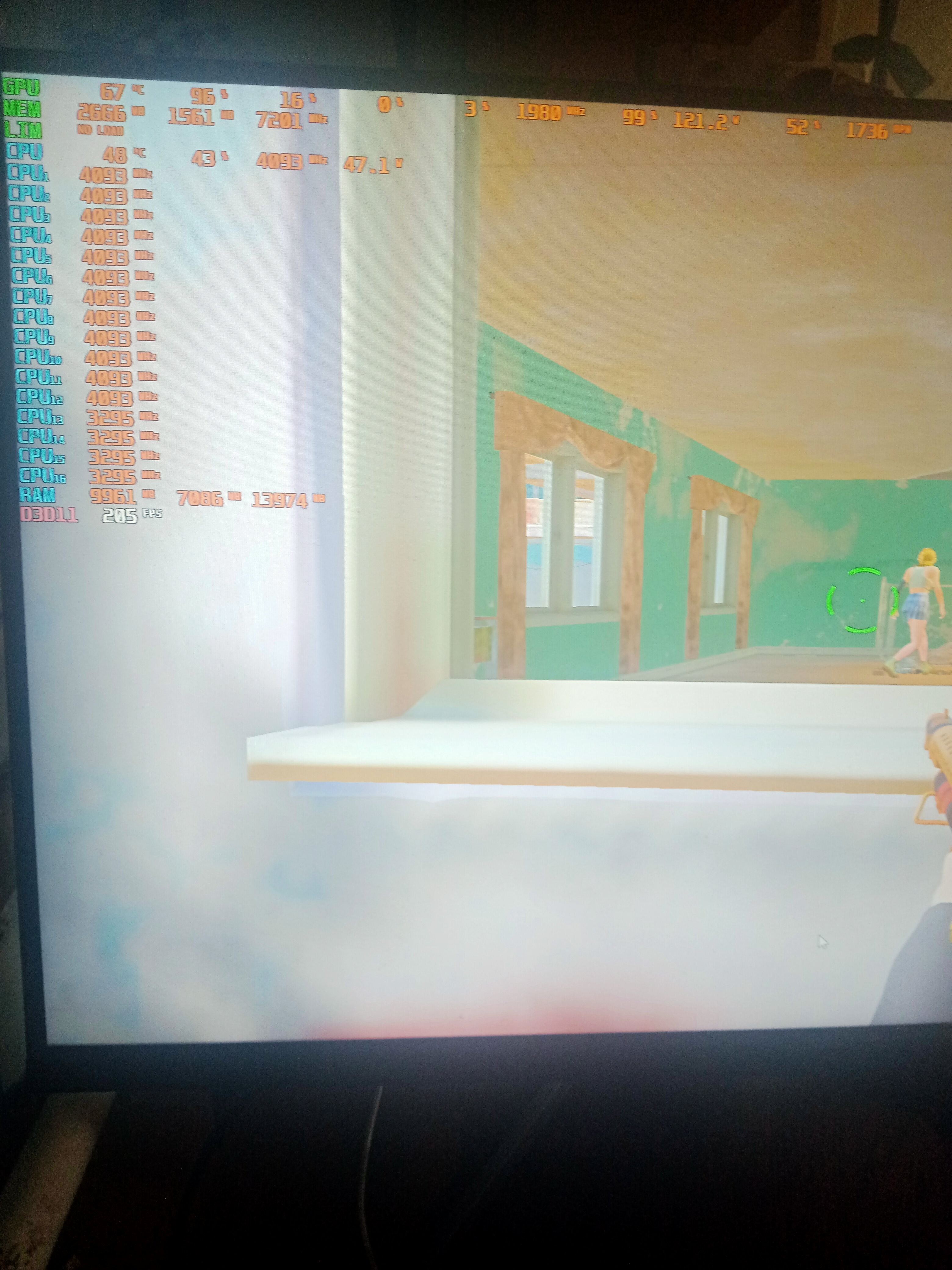

 Проблема заключается в том что средний FPS 160-250 когда падаешь в хот спот локацию с большим количеством игроков впс падает очень сильно даже местами до 90 буквально минуты на 3 потом растет, в чем может быть дело?

Привет. Можете записать кусочек геймплея с включенным мониторингом в проблемном месте?
На скрине я вижу только то, что видеокарта загружена под завязку. Хочется посмотреть, что происходит с показателями в момент просадки.

Сайт максимум пропускает 5мб файл, но тут видно как со 180 FPS упал в 108 (последний кадр видео) но там он дальше ещё упадет, минимальный FPS будет 89 когда в дом буду заразить
А там на скриншоте где 200фпс и загрузка видеокарты в 100 я на паузу реплей поставил вот ссылка на полный видос:https://youtu.be/O2U9HWiOv6w?si=zZ2GerWmAJrXcCbL

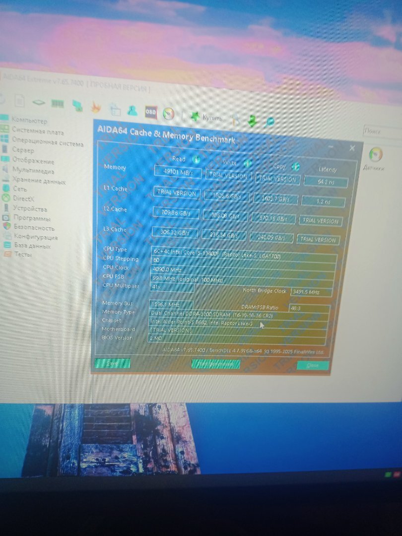

Сделайте "тест кэша и памяти" из АИДА64 и сюда прикрепите. Посмотрим, что у вас там.
p.s. И вообще - очень мало показателей вывели на мониторинге в видео. Х.з. - какая там частота процессора в момент высадки? Учитывая его потребление в 40 Вт, то вполне возможно, что у вас ВРМ материнки троттлит в эти моменты, т.к. материнка у вас такое себе. Только под i3 можно её юзать.
https://youtu.be/cZTWBJbq-TY?si=4iu4dihp-OwmzRR2:ссылка на тест со всеми  мониторингами , но локация менее мясная и людей в 2 раза меньше, но там видно как FPS сел, и потом растет
Отклонений на видео нет.
Сделайте ещё тест памяти из АИДА64. Это важно.
