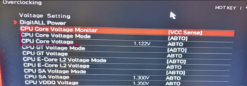

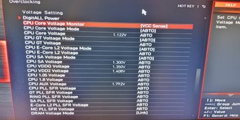

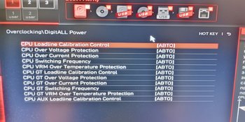

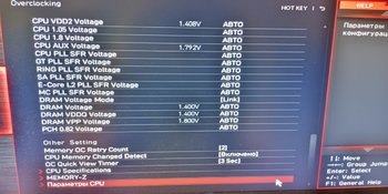

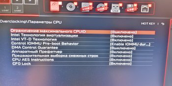

Проблема в том, что я не разбираюсь какие параметры менять и какие значения выставлять. Может фото помогут - увидите что/где надо сделать?
Охлад на более мощный - это на какой? У меня, вроде как, рассчитана на ~360 Ватт TDP.

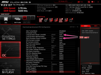

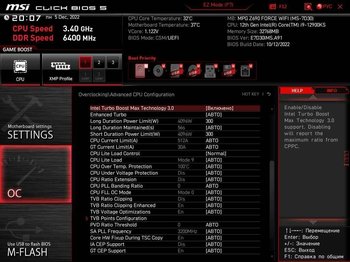

Если биос не последний, — обновите до крайней версии.

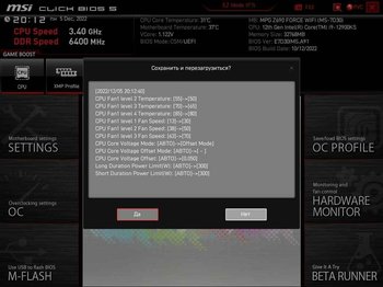

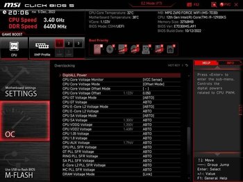

Core Voltage оффсетом -50 милливольт.
Лимиты энергопотребления по 300 ватт.

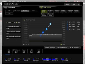

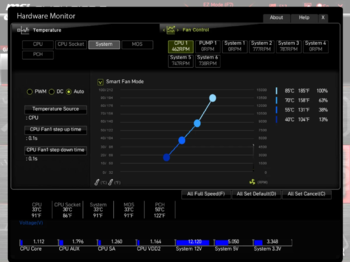

+ помпу водянки выставьте на фиксированное значение — 100% (всегда).
Вертушки при 90 градусах — 100% скорость.
тут
Вот так вот поменял...
Помпа не отображает обороты - я разъединил провода самой помпы и вентиляторов. Помпа подключена к pump_fan и обороты не показывает, а вентиляторы подключены к cpu_fan и обороты с них.

P.S.: забыл, что в биосе есть функция скриншота)))
