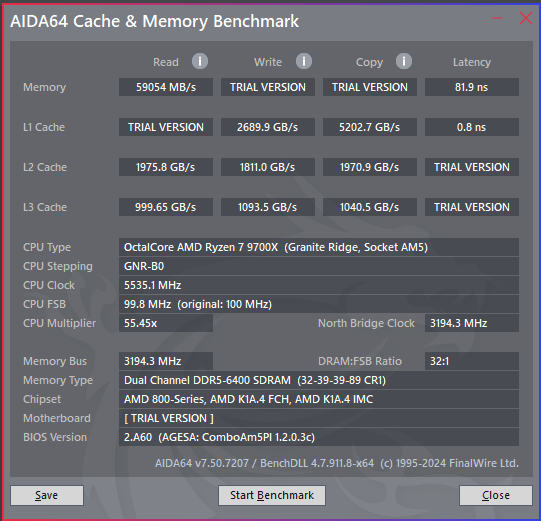

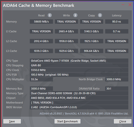

Сделай тест в AIDA64 Cache & Memory Benchmark и будет понятно

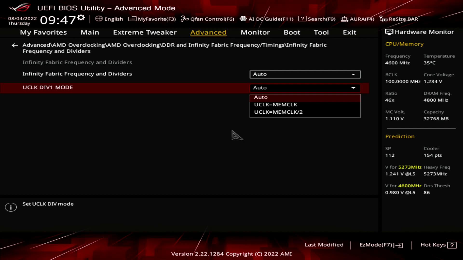

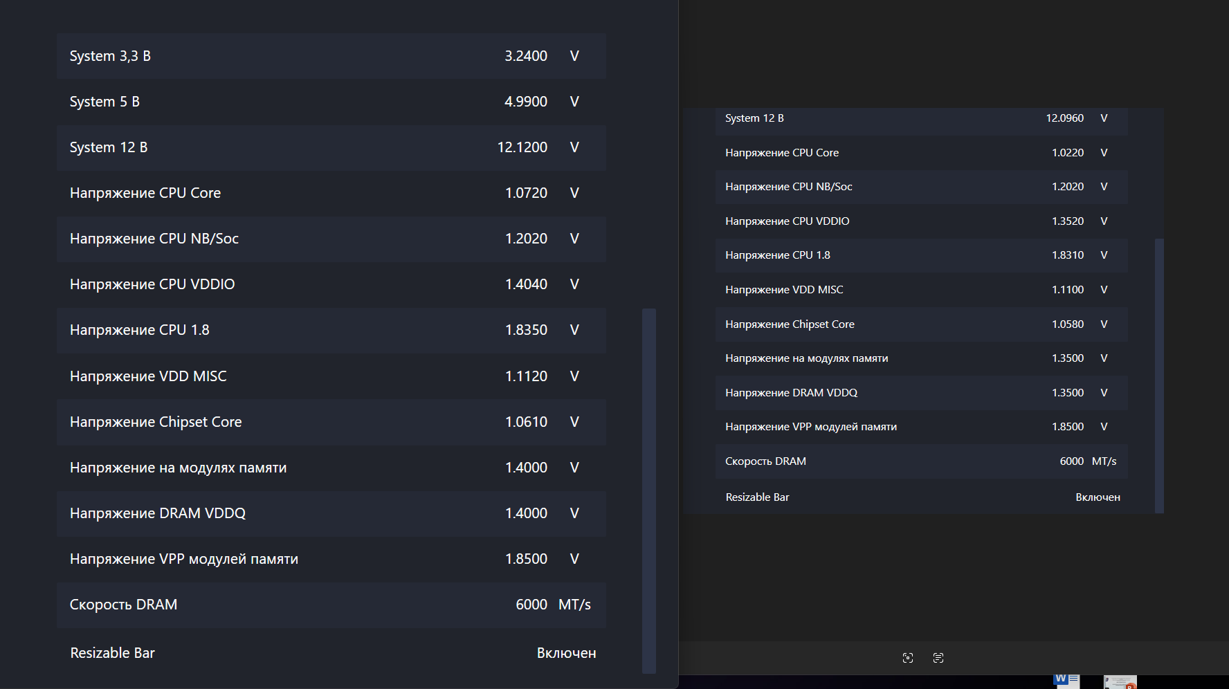

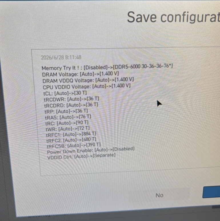

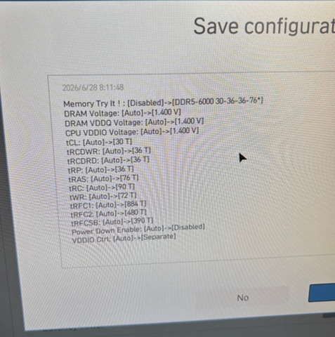

Надо вручную выставить 3200 МГц на контроллер памяти. Для этого нужно найти пункт UCLK DIV1 MODE и перевести в UCLK=MEMCLK. Находится этот пункт где-то рядом с FCLK Frequency и DRAM Speed, если верить мануалу.
Если ПК слишком долго загружается, можно ещё найти "Memory Context Restore" и перевести в Enable.
Разница – моё почтение 😄
Ну да ладно, в любом случае лучше так, чем не так.
Задержка почему-то большая и чтение тоже не радует. Должно быть лучше, чем на скрине.
Клева)

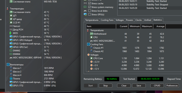

А по прижиму бедного камня всё норм получается? Если работает и не ругается

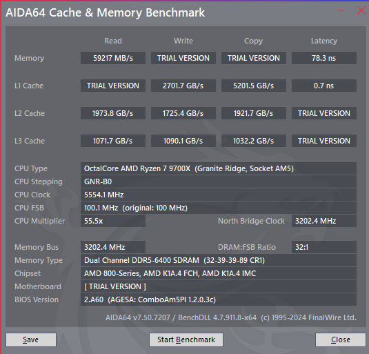

Возможно, сейчас ещё раз сделал, только выключил всё что возможно
13 минут назад, Dunt1s сказал:
Для этого процессора нормально греться в особо тяжёлые моменты 80-85. Если в простое не 70 градусов, значит всё отлично.
7 минут назад, Dunt1s сказал:

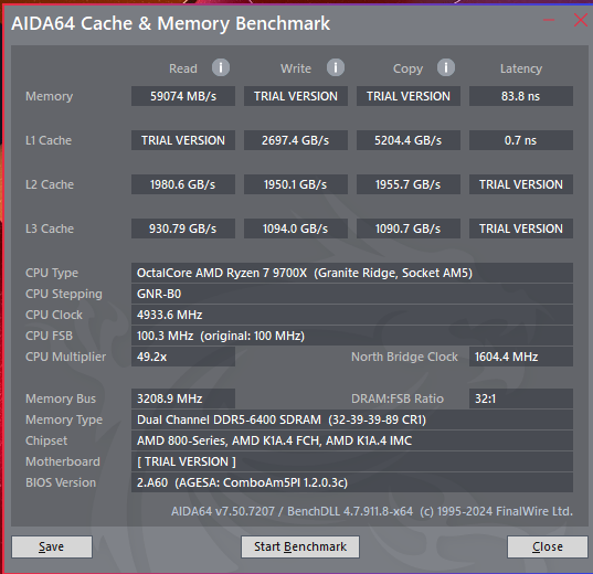

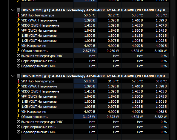

Я сам 9000 райзены в живую никогда не настраивал, только по сети. Даже предположить не могу, почему такие значения странные. А может и не странные, но результаты в интернете даже на более низкой частоте повыше и задержка пониже. Разве что, какие-то обновления винды и прочая фигня на фоне грузит ОЗУ. Если вытащить Ethernet кабель, перезагрузить комп, не включать ничего, кроме AIDA64 и запустить тест, какие результаты?
Только что, Dunt1s сказал:
В принципе нормально, пойдёт. При ручной настройке результаты по FPS конечно получше будут, но тут надо либо гайды смотреть, либо обращаться к ребятам, по типу команды Дакара за удалённой настройкой. По любому какая-то одна настройка, по типу Power Down Enable или Gear Down Mode задержку ухудшает, но точно сказать не могу.
Лучше не буду трогать то, что и так неплохо работает)

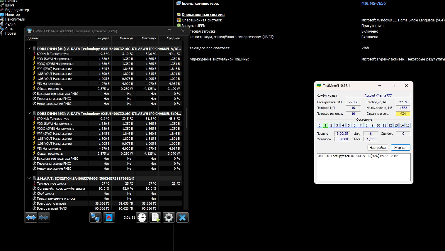

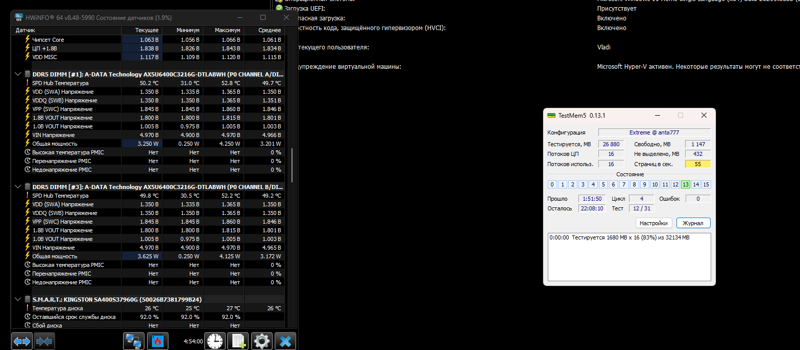

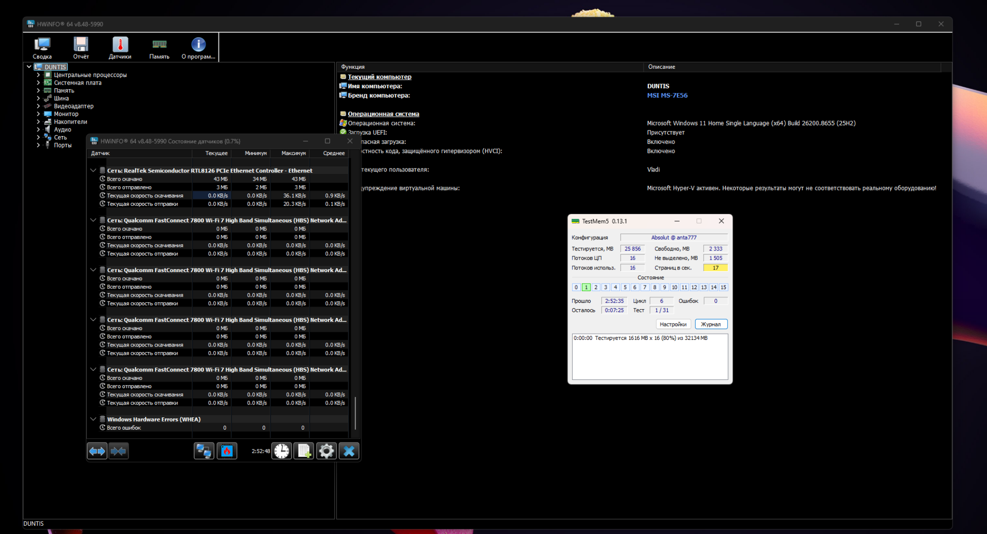

Классика это TM5. Скину свою папку с пресетами: TestMem5.zip
Куда-нибудь распаковать, закрыть все программы и тестировать через двойной клик по пресету. Одна ошибка – тест не пройден.
Пресеты лучше использовать SuperLight2@anta777, Absolut@anta777 и DDR5 Ryzen3D@anta777. Каждый по пол часика и можно быть уверенным в том, что память достаточно стабильная. Если хочется удостовериться на 100%, то на всю ночь Extreme@anta777.
Первые 3 без ошибок. Поставил на час Extreme, вышло 3 цикла, без ошибок.
Всё клева)

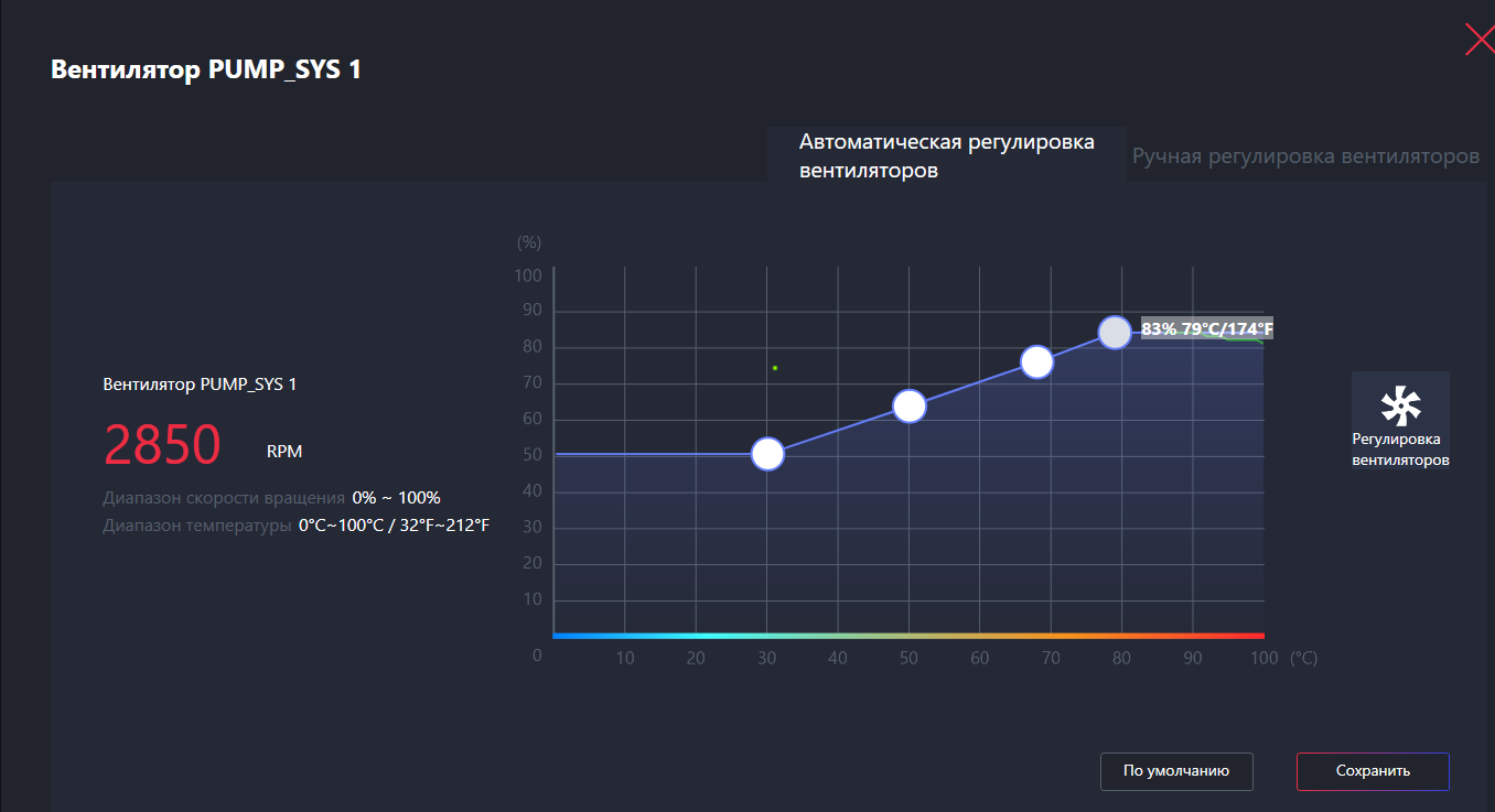

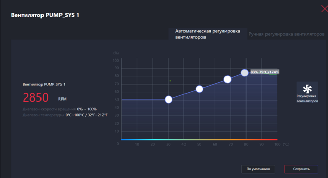

В 02.06.2025 в 06:15, Misferado сказал:
Если её не слышно в простое на 100%, то на 100. Если слышно и не комфортно, то где-нибудь от 70% при 30 градусах до 100 при 80.
У меня странная ситуация. При достижении примерно 83 процентов вентиляторов уже достигаются макс обороты и на пару секунд возникает странный писк со стороны помпы, именно на этих оборотах каждый раз при их достижении снизу вверх. Как лучше выставить обороты, так же 82-83 процента или всё же до 100. По сути ничего особо не меняется, кроме того что с 80 по 100% всё те же 2850 rpm.
В остальном вроде всё норм
Изменено пользователем Dunt1s
59 минут назад, Dunt1s сказал:
Попробуйте настроить ориентируясь по акустическому комфорту. Выставить 50%, затем 60, затем 70 и так пока не услышите помпу. Снизить обороты обратно на 5-7 процентов до достижения тишины и зафиксировать помпу так, чтобы она всегда крутилась на этих оборотах, при любой температуре. Если при этом перегрева никакого не будет, это идеальная настройка и не важно, что там показывает по цифрам оборотов.
75% помпа, температуры те же.
