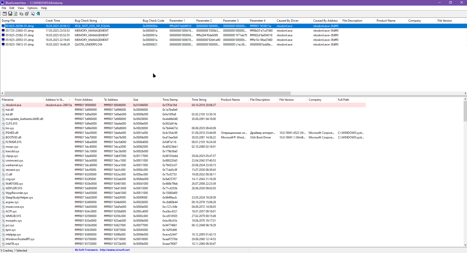

Проц в нагрузке выше 70-75 не греется, карта тоже. Посмотрел через BlueSreenView из-за чего синие экраны и везде фигурирует процесс ntoskrnl.exe. Прогонял через OCCT Процессор, озу и карту по отдельности, на каждый тест по 2 часа. Ошибок нет. Ставил полностью рабочую GTX 1660 Super от ASUS на 1 винт. Вылетов нет, но некоторые текстуры в играх мерцают и после 30 минут игры ПК тупо перезагрузился, температура карты была 75-80.

А вот ответ на основе приложенного тобой скрина BlueScreenView:
На основе скриншота из BlueScreenView, твой компьютер столкнулся с 5 критическими сбоями. Ниже — анализ каждого из них:
🧨 Типы ошибок:
IRQL_NOT_LESS_OR_EQUAL (0x0000000A)
📅 18.05.2025
▶ Типичная ошибка драйвера или обращения к памяти по неверному адресу.
🧩 Возможные причины:
Конфликт или баг в драйвере (особенно видеокарта, чипсет, USB).
Ошибка в оперативной памяти.
MEMORY_MANAGEMENT (0x0000001A) — 3 раза подряд
📅 17.05.2025, 18.05.2025, 19.05.2025
▶ Указывает на серьёзные проблемы с памятью (RAM), либо с работой виртуальной памяти.
Нестабильность модулей DDR5.
Ошибки при работе с файлами подкачки или повреждённые системные файлы.
QUOTA_UNDERFLOW (0x00000021)
📅 18.05.2025
▶ Редкая ошибка, связанная с нарушением квотирования ядра Windows.
Повреждение системных файлов.
Проблема с драйверами или нестабильная память.
🔎 Основной подозреваемый
Все ошибки указывают на ntoskrnl.exe — ядро Windows. Но это не означает, что виноват именно он. Это лишь “жертва” — краш происходит внутри ядра, но триггером может быть:
Нестабильная оперативная память
Повреждение файлов Windows
Неправильная работа драйвера (особенно чипсет, GPU, диски)
Совместимость с Windows 10 (Ryzen 7000 + DDR5)

5 часов назад, NikitaPRO сказал:
По хорошему нужно комп в мастерскую тащить, если такое количество неочевидно чем вызванных проблем есть. Можно конечно самому попытаться разобраться, если есть 2й ком / лишние комплектующие, которые можно было бы использовать для проверки и таким образом выявить глючное звено... Но мне кажется быстрее и дешевле будет всё таки отнести ПК в ремонт, при условии что есть нормальная мастерская поблизости.
Пока что, исходя из того что ты писал, у тебя следующий подозреваемые (в порядке убывания):
1) Старая Win10
2) ОЗУ
3) БП
4) Мат. плата
5) CPU...
Касательно крайней ошибки в Cyberpunk - вот разбор её от ии:
Ошибка, которую ты получил:
LiveKernelEvent Code 141 + сообщение в Cyberpunk 2077: "GPU Crash for unknown reasons!"
указывает на сбои видеодрайвера или железа GPU на уровне ядра системы, и это довольно характерно для:
🔥 Проблем на уровне GPU/драйвера DirectX 12
Что означает:
LiveKernelEvent 141 — это TDR-ошибка (Timeout Detection and Recovery), которая возникает, когда видеокарта перестаёт отвечать, и Windows перезапускает драйвер GPU.
Cyberpunk 2077 использует DirectX 12 и может вызывать такие сбои при любых нестабильностях видеокарты, драйвера, памяти или даже PCIe линии.
💣 Варианты причин:
Нестабильность драйвера NVIDIA
Особенно после откатов/обновлений и без полной очистки.
GPU Crash в DX12 обычно связан с проблемой в nvlddmkm.sys.
Видеокарта или слот PCIe
RTX 2070 Super может быть чувствительной к питанию, терморегуляции или даже мелкому люфту в разъёме.
Ты упоминал перезагрузку даже на GTX 1660 Super — это наводит на мысль, что проблема может быть в плате или питании.
Стабильность памяти
Даже без EXPO, DDR5 в нестабильной конфигурации может нарушать работу видеодрайвера (особенно под нагрузкой).
Современные видеоигры на Ryzen 7000 + DDR5 работают намного стабильнее на Windows 11.
План действий
1. Полная переустановка видеодрайвера через DDU
Скачать DDU (Display Driver Uninstaller)
Удалить драйвер NVIDIA в безопасном режиме
Перезагрузиться и установить последний стабильный (не бета) драйвер с сайта NVIDIA вручную.
2. Проверить и ограничить EXPO/частоты памяти
Попробуй вручную выставить:
5200 МГц
CL32
Gear 2
Или протестируй по одной планке RAM в A2/B2 слотах.
3. Переключить игру на DirectX 11
Запусти Cyberpunk через steam://launch/1091500// с параметром -dx11
Или в GOG/Steam установи параметр запуска -force-d3d11
4. Проверить видеокарту на другом ПК
Если доступен, подключи RTX 2070 к другому ПК и запусти ту же игру (на DX12).
Если стабильна — смотри в сторону БП/матплаты.
5. Проверь блок питания
Cougar STX — бюджетный, и 2070 Super потребляет прилично.
Если есть возможность, замени на качественный блок питания (Corsair/Seasonic/BeQuiet) хотя бы на 650–750W с сертификатом Gold.
💡 Дополнительно
Убедись, что PCIe режим в BIOS = Gen 3 (временно, для диагностики).
Отключи “Resizable BAR” и все автоматические разгоны (PBO, Curve Optimizer).
Дрова NVIDIA я какие только не ставил. Старые, новые, стабильные, нестабильные - толку ноль. Питание? Очень вряд-ли, т.к. бпшнику всего год, да и раньше он питал i5 9600k у которого TDP больше чем у моего нынешнего процессора на 30W. Память я тестировал через какие только можно утилиты - нет ошибок, что в режиме 4800 CL40, что в режиме 6000 CL30. Все возможные авторазгоны отключал - толку ноль.
Завтра несу ПК в сервис. Наконец-то узнаю в чем дело.
